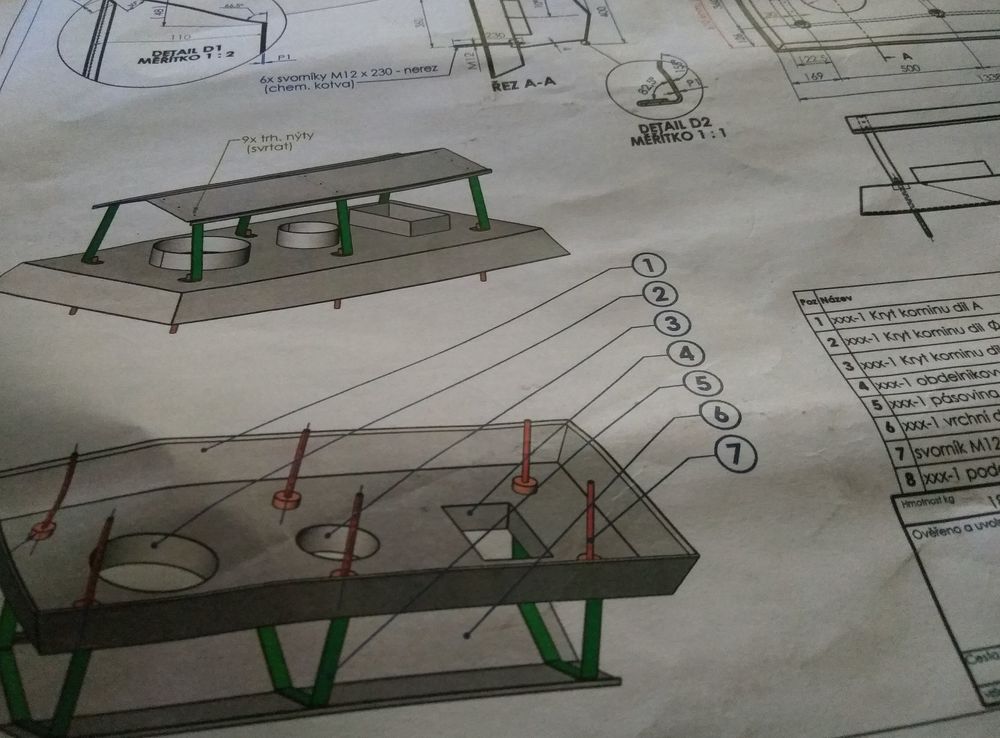

... zase trocha nerezu

to jsis delal nebo koupil, taky mám takovy komín

to je robene, len si tu striecku mohol dat vyssie :-p

moje práce je :
- zaměření
- design - udělat 3D model + výkresy + dxf pro laser
- nechat nacenit
- zadání do výroby laser, nůžky (ohranění, zkružit plechy, svářeči, brusiči ... na to jsem už jen lehce dohlížel)
- zajistit spojovací mat. (dojit do skladu)
- odvoz domu
- montáž : ustavení - vrt. 6x pr.14
- zapustit svorníky M12 - chem. kotva
- ustavit do roviny na matice/podložky
- přitáhnout spodní část
- za-krátit svorníky + osadit vrchní část
- vše uklidit a dát si pivko
*stříška (umístění a velikost) je kompromis mezi : funkčností / tuhostí / snadnou vyrobitelností / spotřebou materiálu /cenou

vycerpavajuca odpoved
keby to bol predajny kus, nebolo by tam tolko nerezovych srub = vysoka cena :P
