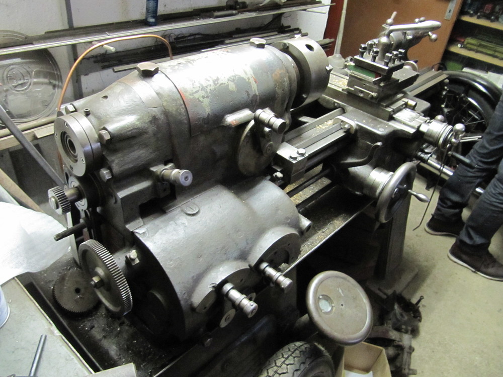

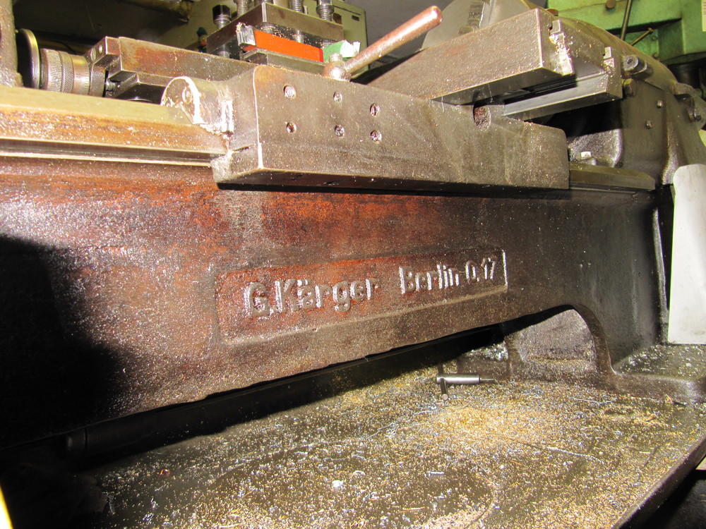

Dobrý den,
mám v dílně soustruh Karger Berlin. Je funkční, ale chybí na něm štítek - tabulka pro závity. Koupil jsem už bez ní, někdo ji strhnul. Pokud někdo máte tento soustruh, mohl bych poprosit o fotku tabulky? Moc díky!
Viťa

s tabulkou neporadím, ale poradím, aby sis vyhodil na vřeteníku ty dva velké šrouby úplně nahoře, a dal si tam průhledítka, která tam mají být. Takhle neuvidíš, jestli se ti mažou ložiska. Měl jsem podobného Kargera a průhledítka tam byla.
a zkus kouknout i sem, třeba najdeš něco víc. Já zjistil, že jsem měl typ D Z 20 :)

Změř si stoupání závitu posuvu.
Pak se dá tabulka snadno spočítat
