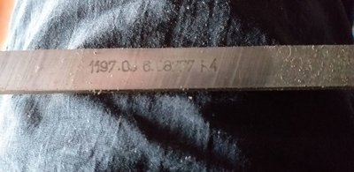

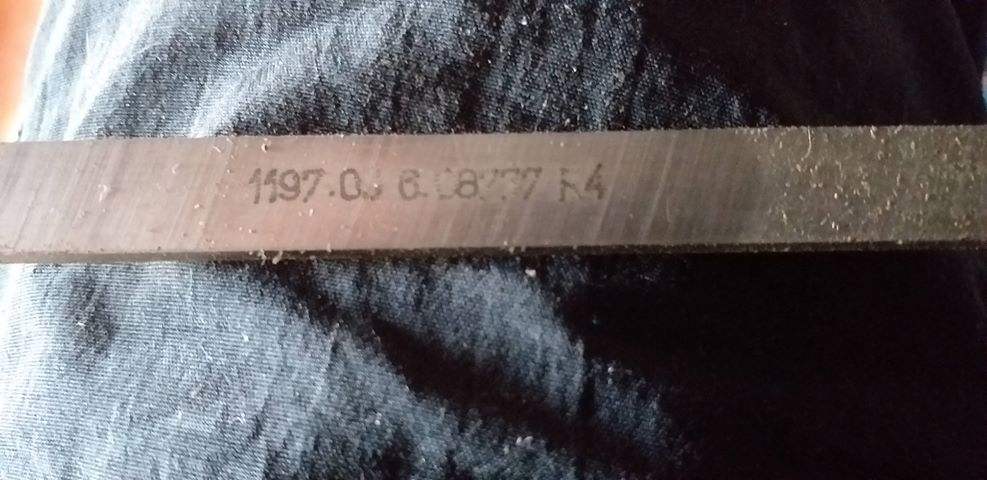

Mám dotaz - co přesně je na tom obrázku? - od prodejce je to deklarované jako Radeco - ale to označení se mi nezdá ....
Resp jak se značí Radeca?

Původní známku (pro pozdější 19810) mělo zaregistrovanou Poldi - od r. 33 do 10.03.2013, pak zanikla.
Aktuálně ji má jako pouze jako slovní Scholz a je platná do 08.10.2024
Byl bych velmi opatrný - podle mě vypadal původní popis jinak.

Jo, díky - ochranná známka je mi celkem jasná.
Mě šlo ale o to, jak přesně se značí jednotlivé řady - vím, že základní je HSS a potom je ještě HSSE ( s 10% Co) Šlo mi hlavně o to, zda se na polotovarech může vyskytovat i jiné značení, nebo zda jde o nějaký šunt, který prodejce za Radeco jen vydává.

Tabulka:
01poldi_polotovary_nozu.pdf
(6.82 MiB) Staženo 358 x
