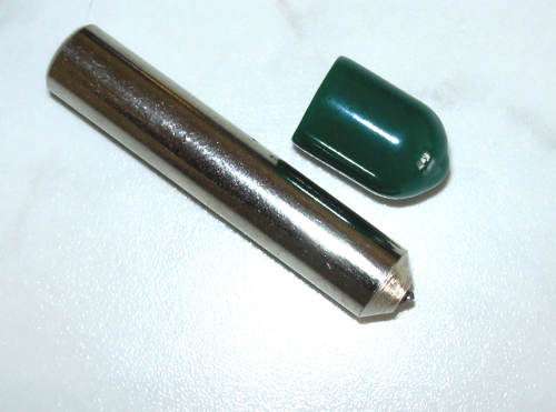

pozeram po katalogoch orovnavacov ..
Vysvetli mi niekto rozdiel pri pouziti jednokamenovych orovnavacoch:
a) nebrusene
b) kuzelovito brusene
c) strechovito brusene
inac nejake zakladne info pripadny dalsi zaujemca moze najst tuna:
http://www.diapraha.cz/index.php?page=o ... ion=navod2
Příspěvky: 3857
Příspěvek 10. 7. 2009, 10:13
:lol: tak rozdíl mezi broušeným a nebroušeným je snad jasnej ne :lol:
Nebroušené: je zasazenej kus diamantu (drtě) do držáku na přibližou osu tak aby čučela nějaká ostrá hrana
broušené kuželovitě-diamant je nabroušený do kužele ,špička v ose nejde přesazovat ale musí se zas nabrousit
broušené střechovitě -typicky osmistěn jak jsem již psal dříve z čehož plyne že je na něm použitelných 6 hrotů a každej ten hrot když ho ztupíš na nějakou solidní mez ti vlastně vytvoří zas 4hranky tzn, ten diamant můžeš 24krát pootočit
typicky než bys ho přesadil tak můžeš orovnávat s pěti hranami ale musíš to sledovat abys ho zas neztupil tak,že už nepůjde přesadit :wink:

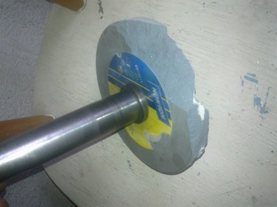

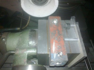

Příspěvek 10. 1. 2019, 5:59
Tak som dnes orovnával svoj krásny kotuč NORTON jemnozrny a neviem či som zabudol magnet zapnuť alebo čo sa stalo ale tak to dopadlo ža som ten kotuč nie orovnal ale odrovnal :oops: ..takže asi netreba to upnutie orovnavača podceniť lebo potom je s orovnavača odrovnavač..no aspon že to prežil ten orovnavač a ja snim. :lol:
sustruh sv18 ,vrtačka
Příspěvky: 7641
Příspěvek 10. 1. 2019, 6:07
orovnávač nesmí být umístěn tak, aby ho kotouč vtahoval pod sebe
tření mezi orovnávačem a kotoučem nesmí způsobit zvětšení záběru
pak ten kotouč zakopne a dopadne to tak, jak to dopadlo
tj. orovnávač musí být za osou kotouče ve směru otáčení

Příspěvek 10. 1. 2019, 7:02
buď rád že si nepřišel k vážné ujmě...tvl...základní chyba no aspoň ses poučil a dal fotku jako varování pro ostatní...ono se totiž stane, že se ten kotouč rozletí celý...

peter1
Příspěvky: 641
Bydliště: vychodne slovensko
Příspěvek 10. 1. 2019, 7:55
kenybz píše: ↑10. 1. 2019, 7:02 buď rád že si nepřišel k vážné ujmě...tvl...základní chyba no aspoň ses poučil a dal fotku jako varování pro ostatní...ono se totiž stane, že se ten kotouč rozletí celý...
co vřeteno ustálo to? na tak dlouhém trnu to nebude moc dobře brousit to máš asi Bn-ku že?
Ta hriadelka nieje dlha to len asi foto skresluje ,je to 3E642...orovnavač davam za os neviem kde sa stala chyba už som takto orovnaval vela krat a šlo to bez problemov trochu som sa ponahlal...len škoda kotuča pekne brusil radeko nahladko..

Příspěvky: 3387
Příspěvek 10. 1. 2019, 8:40
musíš zajistit stůl zablokovat ho... kotouč sice v čudu, ale furt lepší než být bez očí
