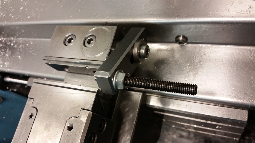

Zdar,
chci se zeptat jaky doraz ke sveraku mate? A jste sním spokojeni?
Chci si nejaky vyrobit tak at stoji za to :wink:
Diky Lukas

Doraz mám celkem jednoduchý - z dlouhé upínky k frézce. Jeden konec podlouhlé drážky jsem přidělal ke svěráku-šroubem + podložky. Ty podložky jsem pod upínku musel dát, protože přečnívají čelisti. Jako doraz používám závitovou tyč, upevněnou dvěmi maticemi a podložkami v drážce upínky. Je to stavitelné v podélné ose, příčně i nahoru a dolu. Jsem s tím spokojen, tuhe to je dostatečně-jen upínka by mohla být delší, nyní mi to dostane jen poblíž pevné čelisti. A.

v podstatě to co ti popisuje Almac používám už leta. Vystačí se s tím na 95% aplikací kdy je potřeba doraz. Ten svěráček je široký 70 mm.

no prostě jeden obrázek je lepší než tisíc slov... A.

Souhlas, používám něco podobného :-)

Já mám ve svěráku dlouhý (160 mm?) závrtný šroub (šteft) M12 a na něm navlečené distanční kroužky D16 různých délek a tu upínku si ustavím i kus od čelistí.
