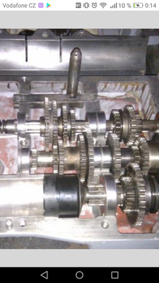

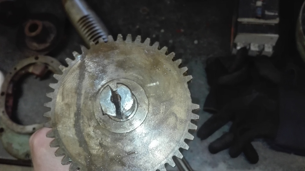

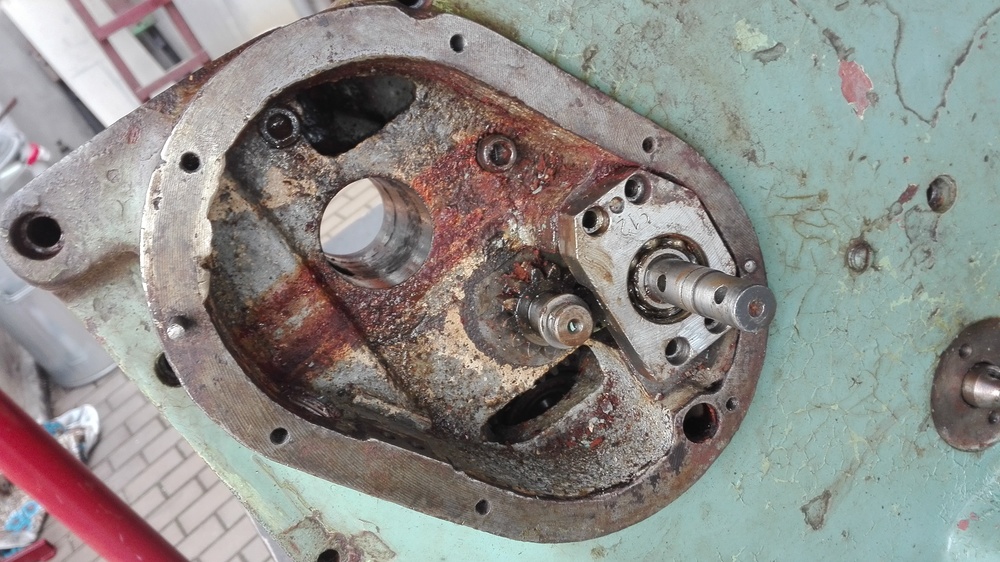

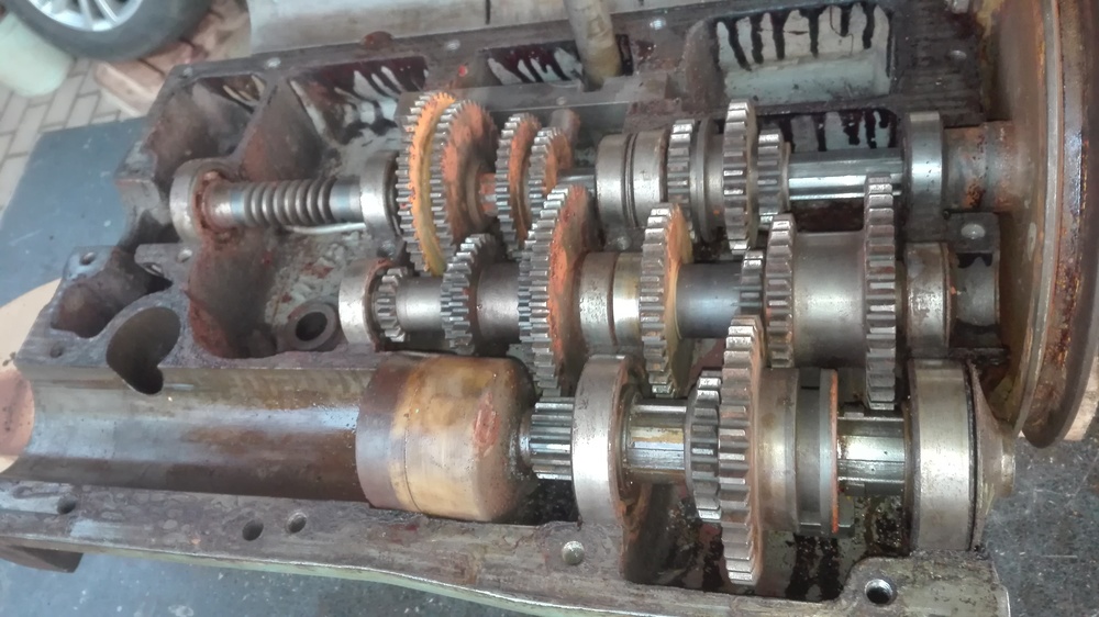

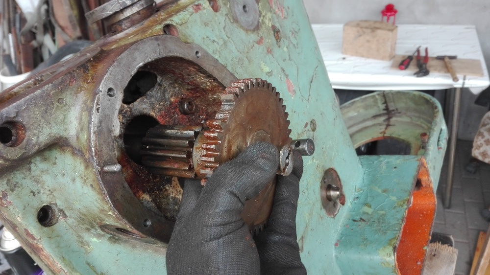

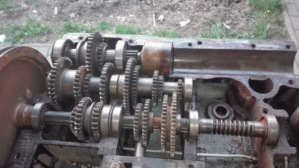

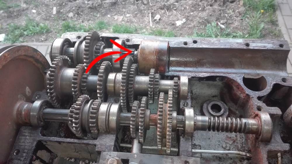

Takže vidím že mi nikdo neporadí :cry:
Tak jsem se do toho vrhl sám...doufam že to pro někoho bude užitečné :wink:
Kdyby nahodou někdo věděl jak funguje mazani tak se podělte...Dík
pepawrf
Příspěvky: 176
Registrován: 11. 4. 2016, 7:24
2. 5. 2019, 6:14

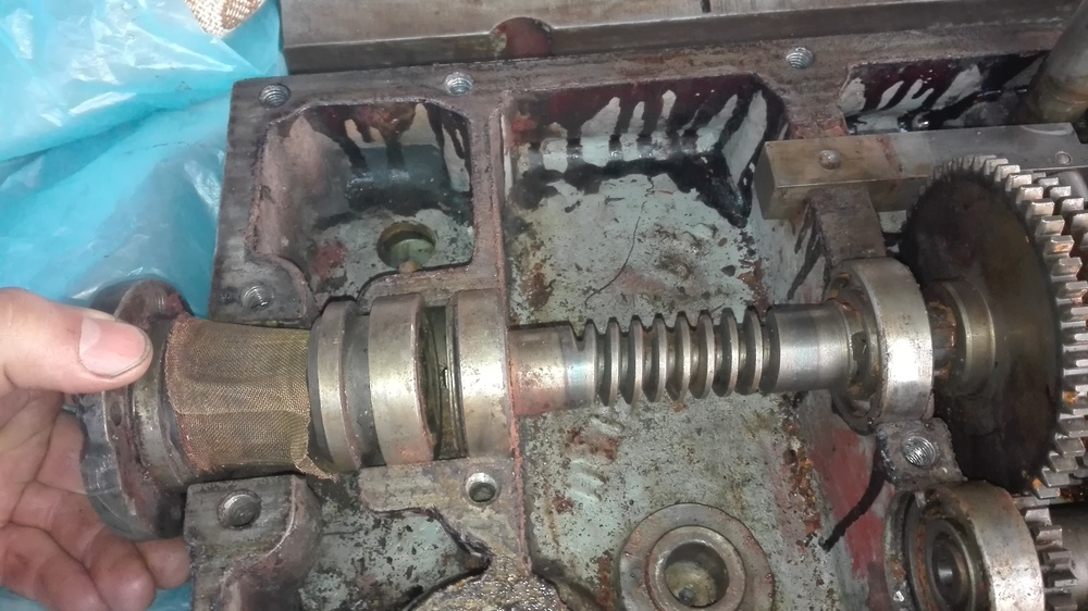

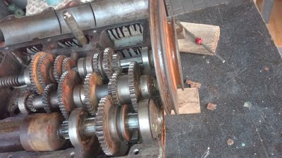

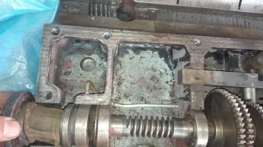

Mazání funguje tak že v tom válečku s tím sítkem je šroubové čerpadlo. Točí s ním taková dlouhá desítka kulatina co má na koncích středící čep a unášecí plošky. Olej se vytláčí přes odlitek do trubičky nad horní kola. Po kterých stéká dolů a jak se to točí tak se to roztřikuje.

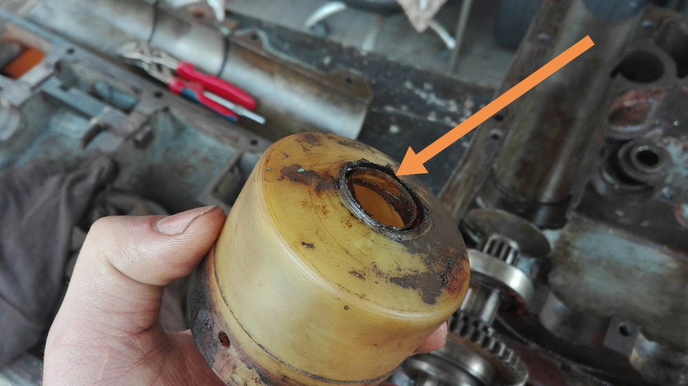

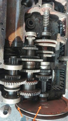

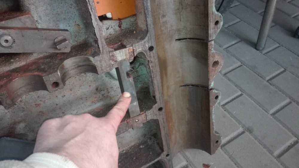

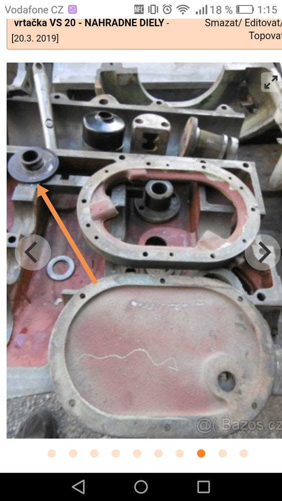

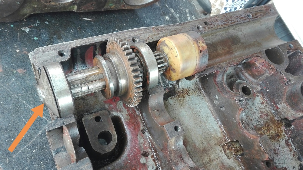

Jinak se mi zda, ze ti tam chybi takovy plechovy rozstrikovaci krouzek, kterej zamezuje vtejkani oleje z prevodovky do vretena (na fotce oznaceno sipkou kde ma byt). Novejsi tam maji pak gufero, ale to ten bakelitovej kryt pak tusim vypadal jinak
Jo už to vidím děkují za upozornění :wink:
Vypadá to takto že?(foto)
Myslim že je to Kroužek 95 (plechový kroužek)
obj.č.: U4-00828A
cena: 360,00 Kč bez DPH
Už jsem to tu četl firma heltos je schopná to dodat...Ještě na to mrknu jestli není někde v tom chaosu se součastkama.
b3nd3r
Příspěvky: 490
Bydliště: Teplice
4. 5. 2019, 7:48
Jo to bude ono. Na tve fotce je to videt. Kdyz by tam nebyl, mel by jsi pod vretenem louzicku oleje po chvili chodu. Olej by stekal po vretemu dolu do pinoly a pak na stul. Ja jsem u sve ten krouzek prilepil tesnicim cervenym silikonem, aby to nemohlo nekde protekat nejakou netesnosti.

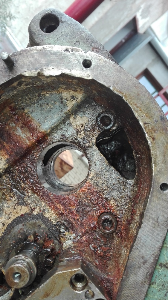

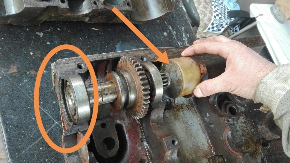

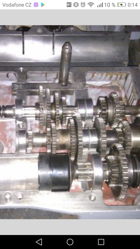

Tak sem se díval po tom plechovém kloboučku a opravdu tam nebyl...jedinej co tam byl tak ten byl umístěn úplně na hoře(označen na fotce)a dokonce pasuje i nad ten bakelitovi nesmysl(foto) :lol:
Tak si říkám že ty stejne kloboučky maji býti dva...nahoře a nad bakeliťákem...
Nebo na hoře má být úplně něco jiného,ale pasuje tam i tam..tak nevím :cry:
Ten bakeliťák taky budu muset asi měnit že? :wink:
b3nd3r
Příspěvky: 490
Bydliště: Teplice
4. 5. 2019, 9:23
osvaldo píše: 4. 5. 2019, 9:09
Tak tu tvoji uz nekdo pred tebou rozebiral. Ten kloboucek ma byt nad tim bakelitovym (ikdyz v tvem pripade je asi ze silonu a uz ho nekdo vyrabel novy). Nahore jak jsi mel ten plechovy, je taky jeden bakelitovy s krckem. Ja kupoval ten bakelitovy co je u remenice a stal 47Kc bez DPH.
Jinak ten bakelitovy/silonovy hribek je v pohode (pri skladani ho take prilep tesnicim silikonem k telu, at okolo nej netece olej). Obcas je praskly, kdyz nekdo nema takovy gumovy krouzek mezi pinolou a telem vrtacky. Ten ma tvar mezikruzi a tl. cca 3mm. Kdyz ho nekdo nema, vyjede pinola o ty 3 mm vys a hribek rozbije. Zaroven pak pinola mlati primo o litinove telo vrtacky.

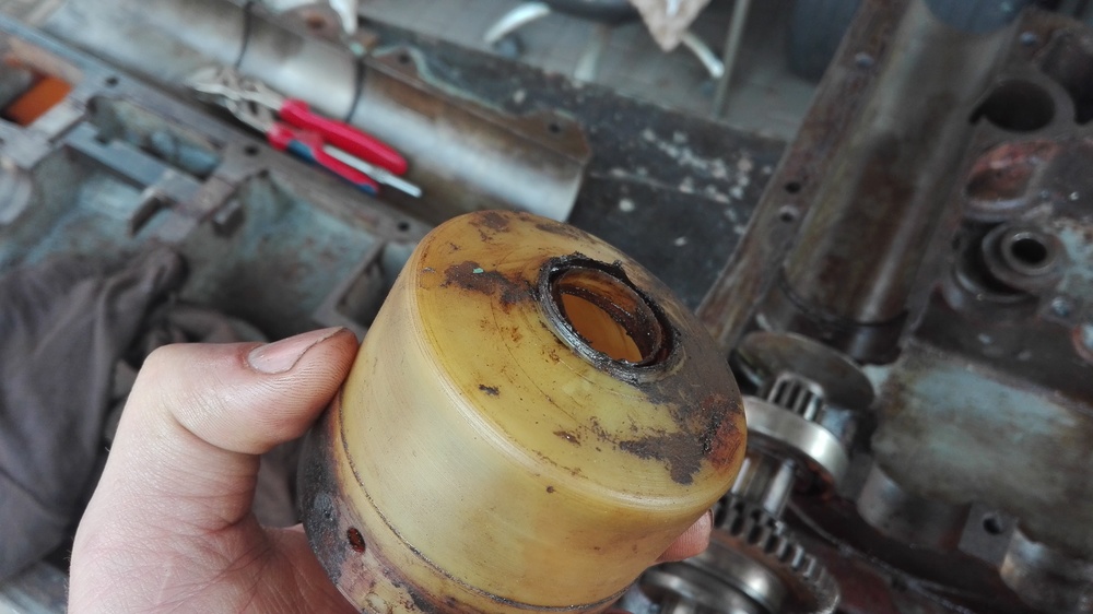

osvaldo
Příspěvky: 45
Registrován: 6. 6. 2014, 9:56
4. 5. 2019, 11:09

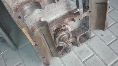

Teď jsem si uvědomil že jak je řemenice tak pod ní tam žádný klobouček nebyl šlo tam vidět ložisko...to je asi blbě že?Takže budu muset koupit ten co mi chybí ten nad pinolou a pod řemenicí?(foto)
Jak říkáš Bakeliťák s tím kloboučkem kupovat nebudu,to je celkem fajn protože tek klobouk stoji cca 450kč :lol:
Akorát mě zaráží proč je vršek toho bakeliťáku tak deformovaný :(
Připadne mi jako by to bylo spojené s hřídeli a fungovalo to jako gufero :shock:
Jinak by to nemělo ničemu vadit když tam bude nad ním ten plechový kloboucek?
Ještě by mě zajímalo jestli se ten plechový klobouček nad bakeliťákem otáčí spolu s hřídelí nebo se hřídel v kloboučku protačí?

Nevypadá ten bakelitovi klobouk s krčem nějak takto?
b3nd3r
Příspěvky: 490
Bydliště: Teplice
5. 5. 2019, 8:18
Jo to je on. Tenhle je k vretenu. K remenici ma vetsi diru.
Ten bakelitovy kloboucek nad pinolou je napevno pritesneny ke skrini. Ten plechovy nad nim je naopak napevno k hrideli a otaci se. Kdyz na nej tece olej, tak ho to rozstrikuje a zamezi vniknuti oleje k vretenu. Jinak ten plastovy kobouk bych asi taky nechal. Na ty fotce z bazose ma vzdau pak original novy.

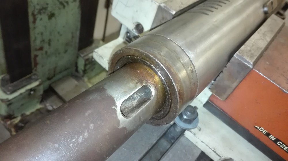

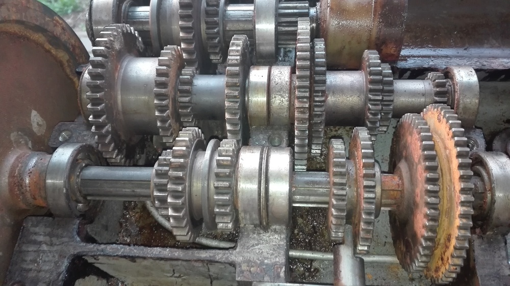

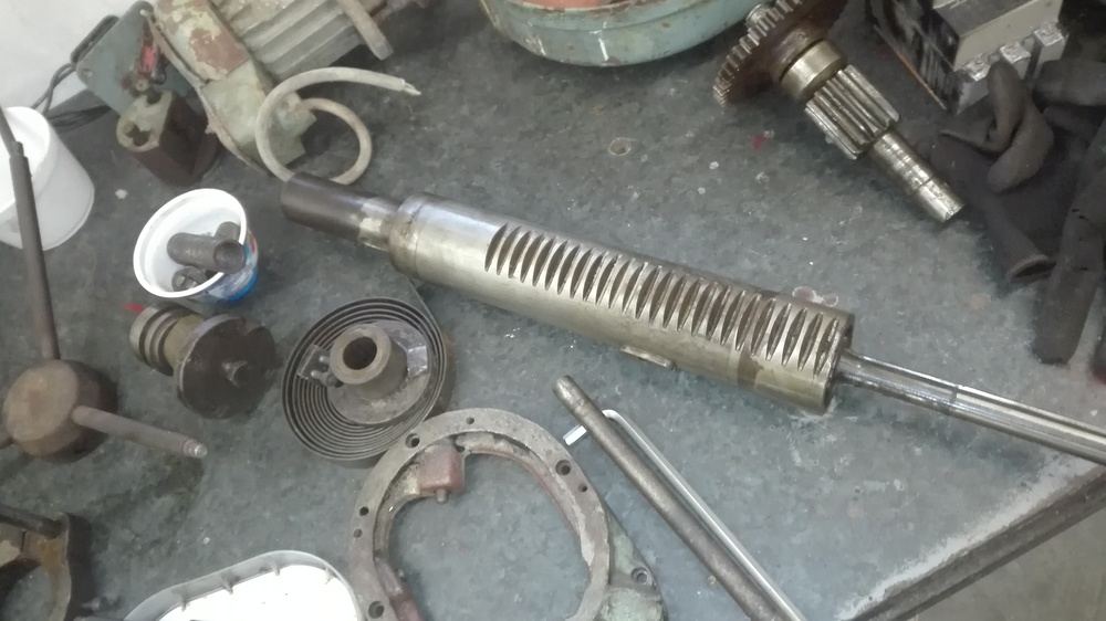

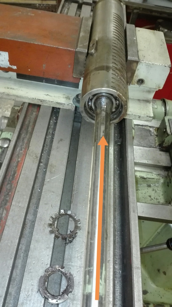

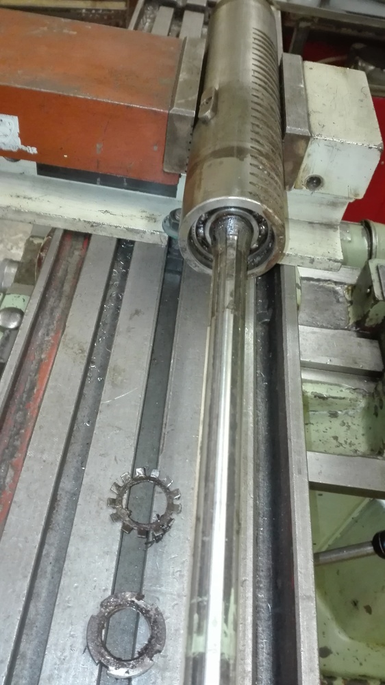

Nevíte prosím vás jak se do toho rozumně dostat aniž byc použil hrubou sílu?
b3nd3r
Příspěvky: 490
Bydliště: Teplice
6. 5. 2019, 6:21
osvaldo píše: 6. 5. 2019, 5:26 Nevíte prosím vás jak se do toho rozumně dostat aniž byc použil hrubou sílu?
Jedine lis. Jsou tam 2 loziska proti sobe.
Jojo lis mám,ale bojím se to stáhnout.
Vřeteno zapřu a mám tlačit na tu zadní zuženou část? Pinola by tim pádem vyjela ven.Nechci dokřivit tu zadní část...no to bude boj...

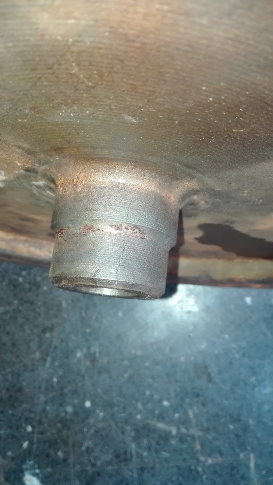

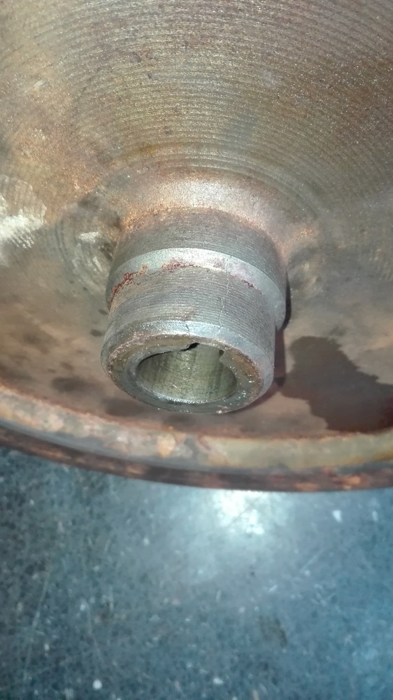

Jinak jsem dnes narazil na jiný nešvar a to naprasklá řemenice :(
Je to litina tak že to asi svařit nepujde... :cry:

osvaldo píše: 6. 5. 2019, 9:56 Jinak jsem dnes narazil na jiný nešvar a to naprasklá řemenice :(
Svařit by to mohlo jít, jde ještě taky o to jestli není poškozen otvor a drážka pro pero.
Pokud je to OK tak by ještě šlo na ten prasklý náboj nalisovat kroužek.
Kdyby byl otvor poškozen, tak já bych vyrobil celý náboj s přírubou, za kterou by se to sešroubovalo s řemenicí. Místo by tam na to bylo.

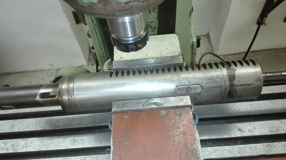

To že bych udělal nový náboj by tu možnost byla ale to si nechám na tu druhou variantu :roll: zkusím tam nalepit a nalisovat kroužek...mělo by to být v pohodě,vnitřek není nějak poškozený jen pérko v tom poškozeném místě je trochu volné...no uvidíme...každopádně diky...

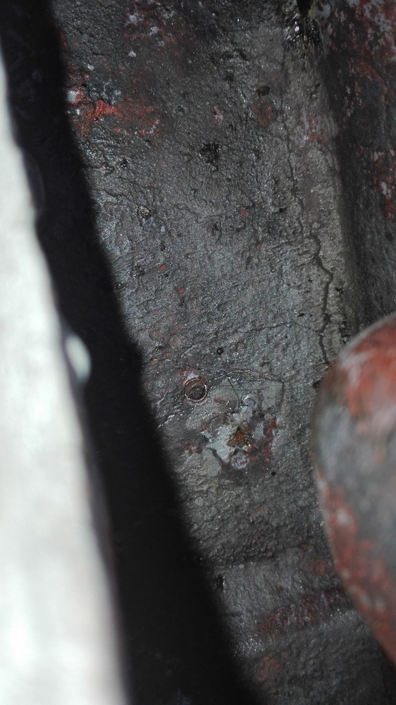

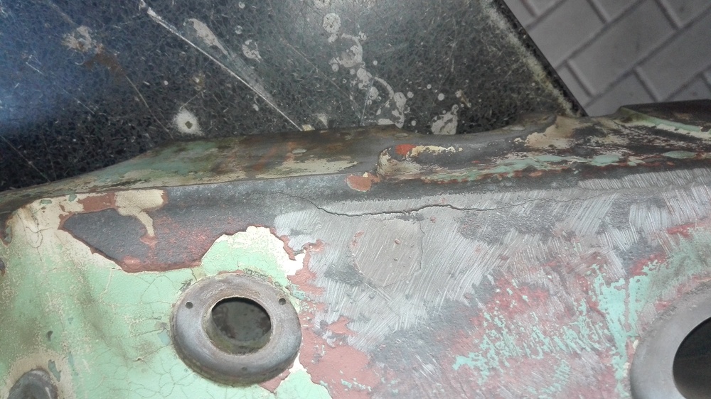

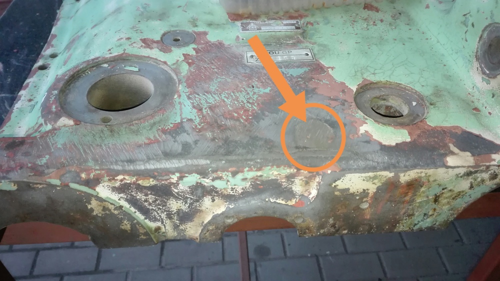

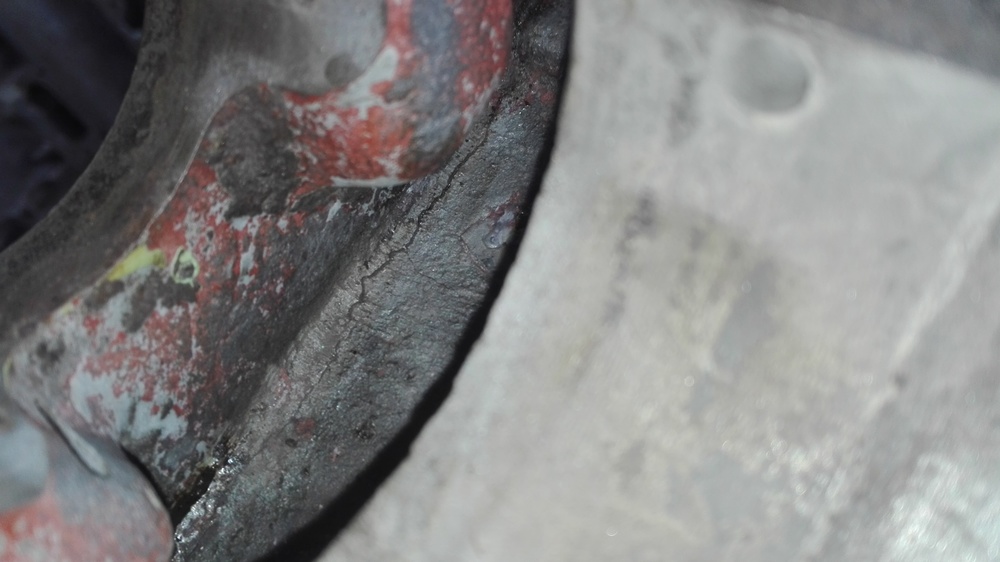

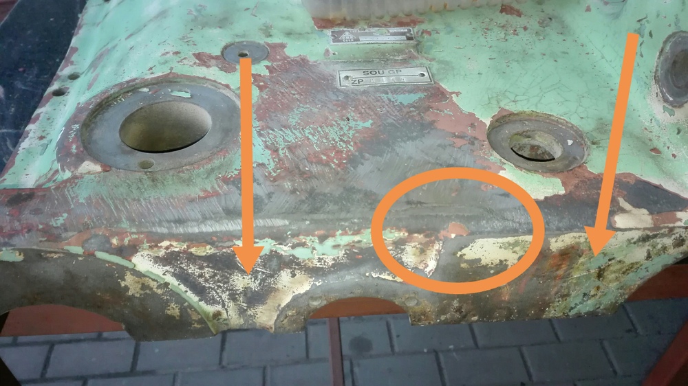

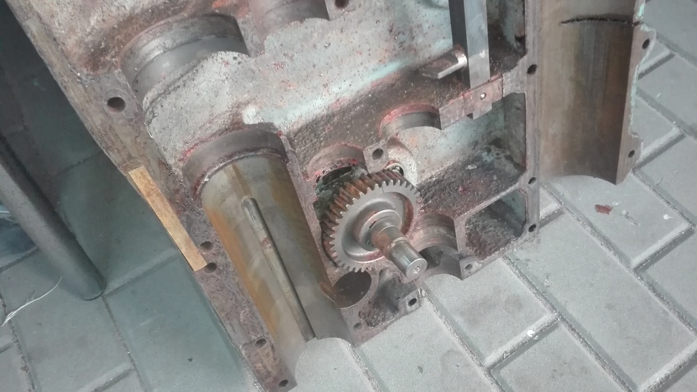

No a když jsme u těch prasklin tak jak jsem dneska piskoval tělo vrtačky,narazil sem na prasklinu ve spodním místě mezi vřetenem a slopem...naštěstí na začátku a koncem praskliny jsou docela silné odlitky tak by to nemělo snad vadit...
Připadne mi že už stim někdo něco dělal je tam jako že navařený špunt...no nevim :?
Nejlepší by bylo lehce v místě trhliny vybrousit V drážku a lehce zavařit c.očkem
Co si o tom myslíte?Samá paráda že?
