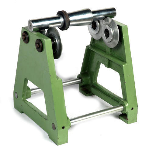

Není úplně jednoduché kotouč vyvážit. Po upnutí kotouče na přírubu (samosebou přes papírky nebo plastové podložky), jej nasaď na vřeteno a protoč rukou. Nesmí moc házet aby se ti neroztrhl ! Pak jej orovnej. Následně jej vyvaž na trnu a stojánku. Potom jej znovu orovnej ve stroji. Pak následuje dovážení na trnu. Tím by měl být kotouč dobře staticky vyvážený.

voľne nadviažem na túto tému. Rád by som zistil, ako vyvážiť kotúč na brúsku N1. Má takéto tŕne ako na obrázku a kotúč sa upína priamo na ne. Existuje na to nejaký fígeľ?

to zverodoktor : vyvažování trnů na N1
Používám systém s radiálně navrtanými M6 závity, do kterých dávám červíky. Asi by se daly ty podložky /co drží kotouče / udělat nové z hliníku a takhle upravit.
Potom to můžeš odvalovat po tom válcovém prodloužení trnů. Stačí svislá destička do které zalisuješ dva kolíky / kalené tyčky na lin vedení / a máš vyvažovací stojánek. Jakékoliv vyvážení je ohromný přínos.

Nepoužívá někdo tenhle stojánek?
