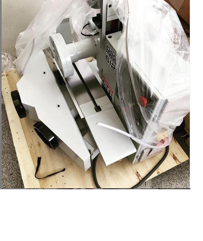

A jen bych se chtěl ještě zeptat zkušenějších na jejich názor pro stěhování rovinné brusky.
Bežně se pro převoz podkládá vřeteno za kotoučem dřevěným hranolkem posazeným na magnet.
Je to praxe jen pro velké brusky, nebo to raději udělat i s lehkým vřetenem u malé brusky ?
viděl jsem nedávno jak si jeden člověk nechal dovézt jednu pidi brusku a tam nic podepřeno nebylo viz toto
Brzy chci dovézt jednu starší cca 650kg brusku (kotouče do 20cm) stůl hydraulika, Y a Z na kuličkových šroubech, tak by mě zajímal Váš názor.
Děkuji
Děkuji

musis u toho premyslet
tj. stul byva volne polozeny a pri stehovani by mohl vyskocit
odrazit hranku vodici plochy znicit geometrii stroje
kdyz to nadskoci tak nadskoci i vretenik v ramci vule sroubu/matice
tj. stul zajistit proti zvednuti, jemne vymezit vuli
osobne bych podlozil vretenik spalkem o magnet
sjel vretenikem na kontakt a polozil na ten spalek
ujisil se ze neni posuvovy sroub v tahu a vretenik (je v ramci vule) i se spalkem a stolem prikurtoval k telesu stroje
nevim jestli to je spravne ale tak nejak rychlou uvahou jak bych co nejvic setril stroj

Nevíme ale jak se se strojem zacházelo po cestě od výrobce až k prodejci ,a u takovéhle hračky nečekám že se s tím jednalo jako v bavlnce.
