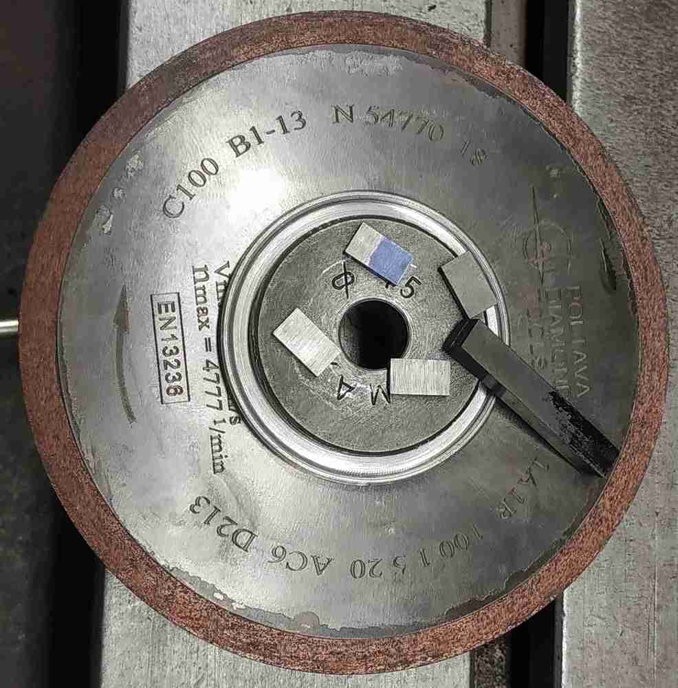

Zdar odborníci,
mám destičku tvrdokovu cca 25x25x4mm a potřeboval bych ji nějakým způsobem rozříznout na několik částí.
K EDM přístup nemám, jde to nějakým řezným kotoučem? je na to nějaká finta.
Mám nástrojovů brusku de to něčím naní?
Ideální je tenký řez.

Kdysi se prodávaly diamantové kotouče z tenkého plechu, které držely rovně jen odstředivou silou při vysokých otáčkách. Takový by byl ideální. Ani nebyl moc drahý, ale netuším jestli a kde se to prodává. Asi už ne, všichni chtějí všechno rubat flexou a stolní pilu už má málokdo.

Ahoj, s tímle se to dá:
https://www.aliexpress.com/item/Hot-Dre ... 2e0eQbdOmI
Zkoušel jsem to v ruční brusce (kopie Dremel) a celkem to šlo.

P.S. S Kameníčkem ale asi nepočítej, 6000 otáček bude málo - jedině s vybrušovacím vřetenem na díry. V.

Ahoj, takže jak to dopadlo:
nakonec sem koupil diamantový řezací kotouč a šlo to krásně koncové polotovary mají tl. 2mm délka 9mm a šířka cca 5mm.
když sem řezal vysavačem sem odsával.
Jinak se jedná o slinutý karbid H1
