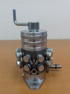

Ahoj sháním ruční rozvod olejového mazání, ještě jsem na nic nenarazil nevíte o něčem, chtěl bych si udělat rozvod k linearům a maticím, nebaví mě obcházet každou zvlášť , je to dobrý nápad ?? Díky

zalezi jak to udelas.. pokud jen mazaci mista spojis a budes to pumpovat najednou do jednoho mista tak to sice bude jednoduche levne ale nepromaze to vsechno stejne a neco treba vubec.. musel bys tam pridat rozdelovac coz uz samozrejme neco stoji.. pripadne muzes si vyvezt trubicky na jedno misto a pak je promazat postupne.. podle vyrobcu jednou za xset hodin.. systemu je spousty treba drahy heinlich pro prvotni informaci.. sezenes i levnejsi..

Lepší než centrální mazání je skutečně mazat všechno samostatně. Pak se ti stane, že zatímco z jedněch lineárů ti teče olej, tak do dalších se zase nedostane. Maximálně spojit lineáry z jedné osy na jednu maznici. Matice mazat určite samostatně.

Toto se používalo na mechanických lisech, padacích nůžkách a jiných. Je to rozvaděč, válcového pruměru a navrchu je klička pro ruční protočení. Většinou to je napojeno přes kliku a jednosměrné ložisko nebo ráčnu. Každým zdvihem se to pootočí o krok a tím je zabezpečeno rovnoměrné promazání všech míst. Po obvodě toho válce jsou vývody s napojenými trubičkami, kterými se rozvádí mazivo k jednotlivým místům. Takže každou otočkou se v každé z trubiček nadávkuje stejné množství maziva a to stále dokola.
např. http://www.troma-mach.cz/Default.aspx?page=2
Určitě by se to někde ve šrotu dalo sehnat.
http://www.bazarstrojusro.cz/?kategorie ... &stranka=2
zkus se stavit tady, máš to kousek. Má toho tam mraky.

Ahoj všem,
neřešil někdo prosím pohon tohoto? Čím to pohánět? Píšou 3-10 otáček nebo kyvný pohyb. Potřeboval bych to naroubovat na jeden stroj - mám to komplet i s nádobkou atd. Bylo to na padačkách. Ovládalo to táhlo. Jenže bych potřeboval ten rotační pohon.
http://www.lubtechnik.cz/mazaci-pristroj-in
Díky
Příspěvky: 23407
11. 5. 2019, 7:56
motor od steracu z auta

Dík, to by asi i šlo. Stejně tam budu dávat trafo 400/24V. Tak bych tam dal z náklaďáku.
Jak je to s trvalým provozem? Neshoří ten motorek? Dejme tomu 3-4 hod denně...
Ještě jsem uvažoval nad nějakým na 230V s převodovkou....

to nebezi trvale
to bys do toho narval barel oleje denne
s tim steracovym motorkem jsem to ocas potkal na profi strojich uz z vyroby
Příspěvky: 2762
12. 5. 2019, 12:16
Na A20 soustružnickým automatu mi to jede trvale... Maže to i vřeteno...
