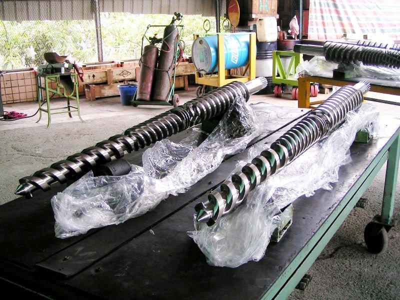

udělat kuželový tubus by bylo asi dost komplikované , ale dalo by se na soustruhu pozvolně probrat dno , to by nemuselo být problém.
turnigy
Příspěvky: 1761
Registrován: 2. 9. 2018, 6:13
11. 5. 2019, 7:46
Možno by stačilo spraviť kužeľovú poslednú 1/3 dĺžky, potom by to nebol problém vysústružiť. Na nejaké pokusy by to mohlo stačiť, vyzerá že sa to používa aj na veľkých strojoch, aj keď tam je ten kužeľ po celej dĺžke. Asi by bolo najlepšie kúpiť vrták trochu väčší a prebrúsiť ho celý, keďže od výroby bude určite krivý a rozmery nebudú moc presné.

fmodel: tak pokud je pro někoho cílem samotná cesta, tak potom jo. Pokud je cílem funkční extruder, pak mi stále připadá lepší vytáhnout extrudér z vyřazeného vstřikolisu. Ono i tak s tím bude ještě hromada práce a laborování.

Co se profi extruderu týče, není to jen tak nějaký jednoduchý šnek - vždy jde o kombinaci několika různých stoupání atd. v závislosti na zpracovávaném materiálu. Už vůbec není řeč o přesnosti rozměru vlastního šneku a komory. Další veledůležitý prvek je pak vlastní nahřívání a regulace jednotlivých zón extruderu atd., není to tak jednoduché jak to vypadá... :wink:

fmodel: Ale to je přece demagogie. Já netrvdím, že jediná možná cesta je koupit profi extruder za mega. Já jen tvrdím, že výroba šneku z vrtáku nebude dávat takové výsledky jako správně udělaný šnek a že výroba správného šneku je tak náročná, že právě pro nějaké to domácí tlačení plastu je to nepřiměřené řešení.
Když dám 10k za extruder ze vstřikolisu, tak pořád ještě si budu týdny hrát s výrobou kompletního zařízení pro výrobu filamentu. I s tím hotovým extruderem na tom bude hromada práce, aby se DIY kutil mohl vyřádit. Jen naděje na úspěch se zvětší a kvalita bude pravděpodobně lepší, životnost delší, produktivita větší atd. atd. Samozřejmě, vystrouhat si doma profi šnek, to je výzva. Tomu také rozumím.
packa: 25mm extruder mi stále připadá docela přiměřený a to už je velikost z menších vstřikolisů.

fmodel: Šnek ze vstřikolisu je na vytlačování plastu rozhodně vhodnější, než vrták. Fungovat to bude i na kontinuální vytlačování. V originále je jako pohon hydromotor, někdy elektromotor. Jestli tě to zajímá, můžu se podívat jaký výkon má hydromotor pro ten 25mm šnek. Ale ten původní výkon není úplně důležitý. Můžeš to provozovat s menším motorem a při menších otáčkách. Normálně bych tam nacpal asynchronní motor s převodovkou. K použití krokového motoru nevidím důvod. Ale je jasné, že ten 25mm profi šnek bude větší, bude chtít silnější motor a vytlačí víc plastu, než 20mm vrták s krokáčem. Na bazaru to asi opravdu nenajdeš, ale najdeš tam vyřazené vstřikolisy. Nebo ty vstřikolisy najdeš ve šrotu. Neřekl bych, že je to knížecí rada. Jestli ten šnek s komorou chceš, seženu ti ho.
Zv.Petr: Jasně, že šnek i s komorou, ložisky, ohřevem, řemenicí. V tom je právě ta výhoda, že to vykucháš jako celek a tím si ušetříš spousty starostí a práce.
fila: Jednak tam máš nějakou trysku, ze které leze drát určitého průměru. Pak ten drát odebíráš a zároveň ho při tom natahuješ. Takže ideálně měřit průměr a podle toho regulovat rychlost odebírání.
