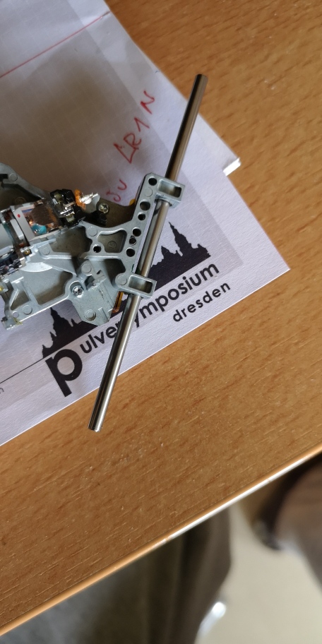

opez píše: ↑12. 5. 2019, 6:35 Jj Mexi mas pravdu nejakou dobu jsem se rozmyslel jestli to tu napisu, chodim sem dlouho, ale jen si ctu. Klasicky dotaz hobika amatera dopadne takhle vzdy :-)
A ano mate pravdu je to nesmysl, ale bavi me to.
Udelam to na tom servu ( zvedne motor tesne nad pcb a pusti) to nejjednodusi
Pokud to opravdu chceš tak ze serva vykuchej potenciometr, nahraď ho jen odpory.
Na hřídel ze serva dej klasickou M4 závou tyč, nebo šroub (na vedení motoru matky)
No a konce stačí jen přes diody dát koncáky, aby když systém řekne jeď dolů - sjelo to jen o potřebný kousek.
Má to velkou sílu, můžeš si dovolit udělat tužší vedení vrtacího motorku.
Celek bych ještě předepnul nějakou pružinou.
Samozřejmě pokud bys měl digitální servo s velkou silou tak si dovedu představit že to přepákuješ a budeš s tím hýbat takto, ale na pouhé nadzvedávání zapomeň. To samozřejmě zjistíš sám, udělej vedení motoru bez zdvihu, dej tam desku a vyzkoušej si rukou co to bude dělat.
Na vedení klidně použít části ze starých mechanik - přesné, včetně futer, nic lepšího zadarmo těžko vymyslíš.
opez
Příspěvky: 78
Registrován: 19. 11. 2012, 1:46
Příspěvek 12. 5. 2019, 11:08
Cdromka to nejak zakonponuju
Servo uvidim
Diky
