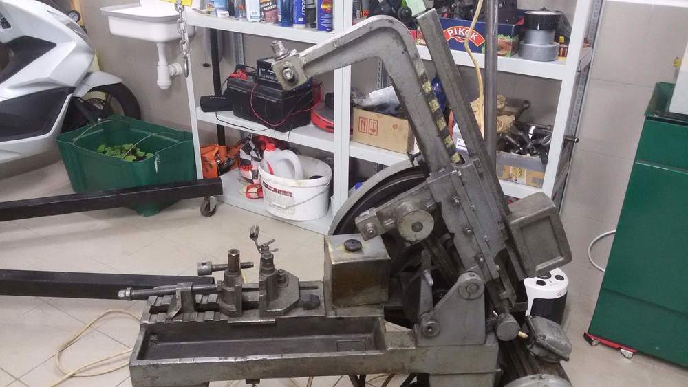

Ahoj, tak jsem si taky pořídil tuto pilku. Řemeny jsem musel vzít 10x1600 Li - 1620 Lw RUBENA ty kratší jsem tam vůbec nedostal. Vedení se přebrousilo a teď už má vůli jen v čepech :) Ty možná taky časem přestružím :wink:
Zde jsou videa:
https://www.youtube.com/watch?v=ysmFqNfusN4 a https://www.youtube.com/watch?v=pBMZwOFAvdI&t=6s
Můžete mi ale někdo vysvětlit jak se pohání čerpadlo na chladící kapalinu. Podle fotek co jsem našel na internetu mám čerpadlo originál ale řemenice, tam byla celá shnilá... Tak jsem to nahradil normalizovanými řemenicemi od skf, ale není tam vůbec žádný napínání řemenu :shock: Jediný co mě napadá, tak že se to hnalo tím pružným řemínkem, podobným jak se dával na šlapací šicí stroje... Nemáte to někdo zapojené? :)
Díky :)

Originální čerpadlo jsem nikdy neviděl, ale už podle drážky v hnací řemenici na hlavní hřídeli to na běžný klíňák nevypadá, spíše ten kruhový řemínek. Když odhlédnu od originality, tak můj O-kroužek funguje celkem dobře.

Taky mě toto řešení napadlo ten o-kroužek bude fungovat i v řemenici a pujde to docela snadno odpojit ne? :)
Tady je nějaké album: https://migwelder.rajce.idnes.cz/Rukov_MS_160/
To čerpadlo mám stejný a má tam také řemenici :wink:

Myslím že to žádný přízdvih nemá, ale podle mě je mechanikou daný, že pokud jde pila dopředu, tak tak ojnice působí silou jakoby nahoru a myslím že ten list jakoby odlehčí... Proto jsem dal list tak, aby zuby řezaly při zpětném pohybu... To je jen moje teorie... Bohužel jsem nenašel žádný návod nebo tak... Není tam ani štítek, jen na motoru a ten je z roku 1957 :)

Zkoušeli jste s touto pilkou řezat třeba 40x40x4 jeklík? Já jaksi neuspěl, protože jak projde dovnitř, tak je ta samovaha tak velká, že se pilka buď zasekne a proklouzne na řemenici, nebo ještě jako bonus k tomu odzubim zuby na listu.
Nemám tam vůbec závaží, dodělal si někdo nějaké protizávaží třeba?

Skús:
-použiť list s jemnými zubami a mazať
-rezať jakel upnutý diagonálne, aby píla rezala čo naviac materiálu keď sa prereže dnu
- ak chceš odľahčiť, malo by stačiť premiestniť to závažie dozadu až za úroveň čapu.
Ale pravda je, že táto píla nieje pílou snov na jakle. Zato s ňou s radosťou režem plný materiál a napodiv prakticky nepodrezáva. Síce to chvíľu trvá, ale reže pekne bez problémov.
Ak nemáš čerpadlo na mazanie tak som niekde videl samodomo riešenie s fľaškou oleja zavesenou nad pílou s ktorej išla hadička so škrtítkom (taká ako na infúzie). Na konci bola o rám píly pripevnená tenká medená trubička a olej si pomaly kvapkal do rezu. Funguje to pomerne dobre. Alebo WD a striekať :-)

platí zásada alespoň tří zubů v řezu stěny :) od toho si spočítáš jak jemný nebo naopak hrubý list použít v počtu zubů na anglický palec. Je to opruz, protože na tyto stroje se zásoby listů krátí a oproti pásovce jsou zoufale nevýkonné...
