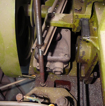

Zdrávím Vás. Mám doma strojní pilu MS 160 (klasická rámová, pohyb do řezu vlastní vahou), ale nevím jakým směrem se má řemenice vlastně točit. Samozřejmě to řeže oběma směry, ale jak to vymyslel výrobce netuším. Nevíte to někdo?

Čistě teoreticky by správný směr řezného pásu měl být proti pevné čelisti svěráku, pokud se pohybuje opačným směrem, nemusí upínací síla svěráku stačit na pevné ustavení obrobku.

Obrázek
nepomůže to ?

Díky za reakce. Sám jsem zvolil směr jako na fotce, tak snad to bude dobře.

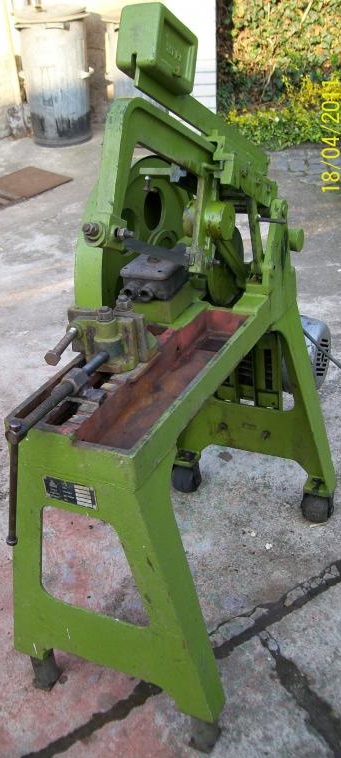

MS160, to je taková ta hopsalka se závažím na vedení rámu? K takové mám přístup, můžu se kouknout.

Jo, to je přesně ona. Je to taková primitivní "hopsalka", ale v jednoduchosti je krása. Když jsem ji rozebíral bylo to jak dětská stavebnice, jednoduché, ale přitom účelné a poctivě udělané. Dost rozdíl oproti dnešním levným čínským pásovkám. Pokud by jsi se podíval, tak bych byl rád. Předem dík.

Taková jako je na fotce ,tak ta by se hodila ke koupi.
http://kovoobrabeci-stroje.sbazar.cz/st ... 68983.html
obrázek je odsud, samozřejmě nevím, jestli je ještě na prodej...

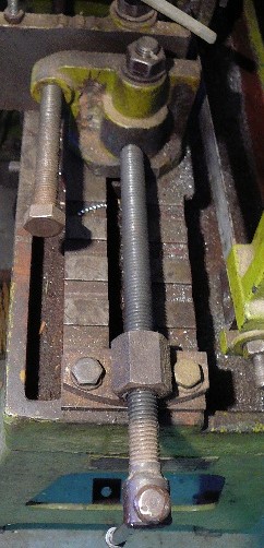

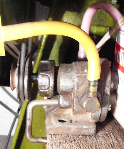

Dostal jsem v soukromé zprávě dotaz na pilu MS 160, ale protože to tam zabírá stejně místa, dám to tedy sem. Podotýkám, že bez vyzvání bych to neukazoval, protože spíš než ke chlubení je to na ukázku jaké jsem prase.
Hlavní řemeny mám Z 1570Lw 10x1550Li Z 61, lépe by se dávaly tak o 50 mm delší, ale pasují dobře. Úskalí je, že nevím, zda je původní malá řemenice a motor, je maďarský. Originální chlazení nemám, dal jsem tam malé zubové čerpadlo, které pohání O-kroužek, při těch otáčkách a stavu čerpadla to dotlačí tak akorát. Nádoba je uříznutý plastový kanystr, pod odtokem v něm stojí sklenička jako přepad na zachycení pilin. Výhoda je, že stačí necelý litr kapaliny. Přestavitelná čelist svěráku už nedržela v drážkách a tak jsem přidělal na rám matici a svěrák svírá dlouhý šroub. Další úpravou je šroub na pomalé spouštění do řezu aby se daly řezat slabostěnné profily. Na konci závitové tyče je ruční klika a tou se přidává :roll: Když jsem pilu přivezl, tak byla ohnutá hřídel pod řemenicí a ta šmajdala, osadil jsem ohnutou část a dal pouzdro. Dal ten jiný šroub svěráku a srovnal omačkané čelisti. Vrchní díl vedení rámu jsem zarovnal (měl už trochu drážky) a spodní snížil aby se zmenšila vůle. Vodící plochu ve spodním dílu jsem upravit nemohl, protože jsem to dělal na soustruhu. Už od původního majitele měla pila vzadu kolečka a vpředu našroubované nohy. Vůle na hlavní hřídeli není tak hrozná. Na klice je to horší. Na rámu jsem to trochu zlepšil tím, že jsem čep zajistil v rámu a nechal točit v ojnici, bylo to obráceně. Bohužel k "dokonalosti" by byla potřeba spousta věcí, např. opracovat celou frému, vyvložkovat nebo zvětšit většinu čepů, pořádně přidělat čerpadlo (teď tam drží svěrkou), místo provizorní závitovky dát trapézák a lepší páku na rameno, dát z boku vypínač, ale nejsou lidi a na frému a uložení ani možnosti. Celkem ale teď pila plní požadavky.

Mám taky tuhle. Na domácí kousání je naprosto v pohodě. Já tam měl svěrák předělaný nějak podobně, jako soustružník, ale nevyhovovalo mi to - nešlo pořádně řezat pod úhlem. Tak jsem nechal jen kameny a mám na tom přišroubovaný otočný svěrák. Je to perfektní, ale pila padá z pořádné výšky na vypínač, snad vydrží. Chtělo by to nějaký soft-stop.
