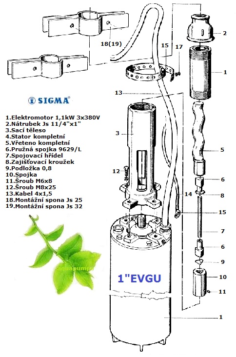

Původní provedení je šroubovice s kruhovým příčným průřezem (tj. průřez kolmý na šroubovici je eliptický), takže to navinout z tyče nejde. Ale třeba už je vymyšlený i tvar statoru pro rotor tvářený z kulatiny.

Mex: Ano, rotor má v každém bodě kruhový průřez. Stator má zase v každém bodě oválný průřez (rotor se v něm hýbe po hypocykloidě, v tomto konkrétním případě po přímce) . Díky tomu tam jsou uzavřené dutiny, které se postupně posouvají z jednoho konce na druhý. Teoreticky se to naohýbat dá, ale nedovedu si představit jak. Ono se to tak i dělá, ale je na to speciální válcovací stroj. Něco jako válcovačka závitů.
https://en.wikipedia.org/wiki/Progressive_cavity_pump

Sigma vyrábí tyto čerpadla pod označením EVGU.
https://www.sigmashop.cz/nahradni-dily/1-evgu-vreteno
