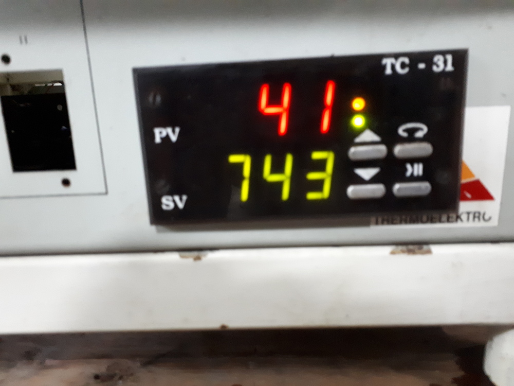

Zdravím,,dnes laborujem s pecou,a vyzerá to že je funkčná,,len neviem ako sa nastavuje ten regulátor,nemám od toho žiadny manuál,je to regulátor TC-31,,neviete postup nastavenia,,prípadne kde nájdem manuál?dík
