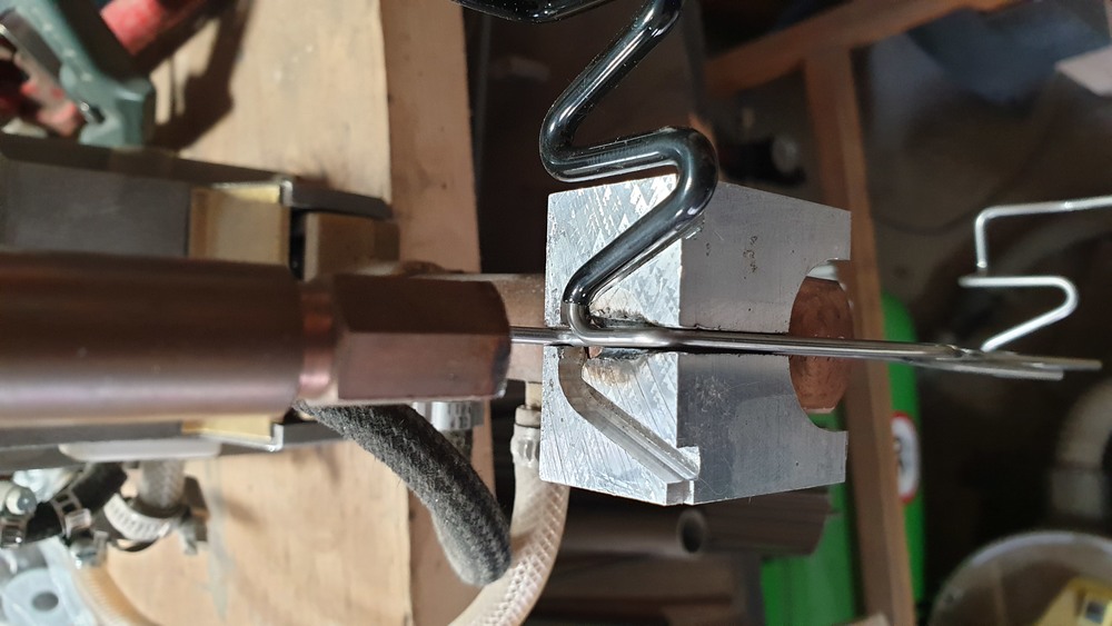

Potřebuji vyrobit přípravek na centrování 2.5 mm drátu při bodování. Vyrobil jsem si ho z AL, funkčně je to OK, ale vydrží pár set ks. Jaký nevodivý, mechanicky a tepelně odolný materiál je vhodný? Jedná se mi jenom o nasměrování, přípravek si udělám.
Děkuji za odpověď.

Zkusil bych nějakou keramiku. Buď uplacat z nějaké hmoty co používají děcka na modelování nebo vybrousit do izolační desky do krbů.

geniální, udělám obtisk do hmoty a nic nemusím frézovat :-)

Byl mi doporučený sklotextit. Tak to nakonec zkusím z něho.

A proč odchází ten hliník? Jestli je to žárem od toho sváru, tak to nemá šanci vydržet ani nic co je pojené pryskyřicí :?

Hliník odchází díky tomu že je vodivý, na hranách se nataví a pak vymáčkne. Alespoň mi to bylo tak vysvětleno. Samozřejmě by bylo lepší aby šly elektrody proti sobě bez dotyku s přípravkem, ale boduji to na 18 mm a zároveň to na téhle délce musím vycentrovat.

Ale na první pohled se mi zdá, že tu hliníkovou kostku používáš jako vodič od spodní elektrody (asi ta kulatina) na těleso toho bodovaného předmětu.
Jak bys tam přivedl tu elektriku v případě, že to uděláš (při stejné konstrukci) z nějakého nevodivého materiálu?
Přece bodování by mělo probíhat tak, že bodovaný předmět se zmáčkne přímo mezi masivní měděné elektrody. Nejlépe co největší plochou, aby přechodový odpor (a tedy generované teplo) bylo pokud možno jen v místě požadovaného sváru.
Takže podle mě můžeš ten centrovací přípravek udělat celkem z čehokoli, jen musí být dodrženo, že nebude sloužit jako vodič. Tedy že přes něho nepůjde ani žádoucí svařovací proud (jak je to podle mě teď), a už vůbec ne případný zkratový proud při nějakém náhodném doteku.

Elektroda prochází skrz přípravek 4 mm pod horní plochu takže dva 2,5 mm dráty vyčnívají 1 mm nad Al plochu. Boduje se Cu elektrodami ne přes Al přípravek. Problém bude zkratový proud při sesmeknutí horního drátu z optimální pozice.

Jestli je to tak, pak to naeloxuj a bude to drzet. Elox je dobre dielektrikum, navic bude to kopyto tvrde a vyrazne odolnejsi oteru.

To jako ty stovky ampér svařovacího proudu mají jít jen přes ty 2 dráty a nevšímat si hliníkové kostky kolem?
Posaď ten bodovaný předmět přímo na tu spodní tlustou elektrodu a vystředění udělej jen kolem.
Pokud to žádným způsobem nepůjde, tak ty přívodní dráty udělaj aspoň 5x silnější, než jsou teď. A odizoluj je od okolní hliníkové kostky třeba silikonovou bužírkou (nemusí jít až nahoru), nebo něčím, co udrží distanc mezi hliníkem a mědí. A samozřejmě dole pod tím hliníkovým dílem musí být taky něco, třeba aspoň tlustý papír.

přívod je přímo přez ty mosazné špalky pak tam jsou hadice na přívod chladící vody.
fixaci kolem klidně posvařovaný z kousků pásovin, kulatin a připevnit izolovaně k bodovce a nebo zcela mimo bodovku...ale musel by bodovku připevnit to samé pomocný stojan, který bude stát před ní jo a chladit jinak máš po elektrodách
