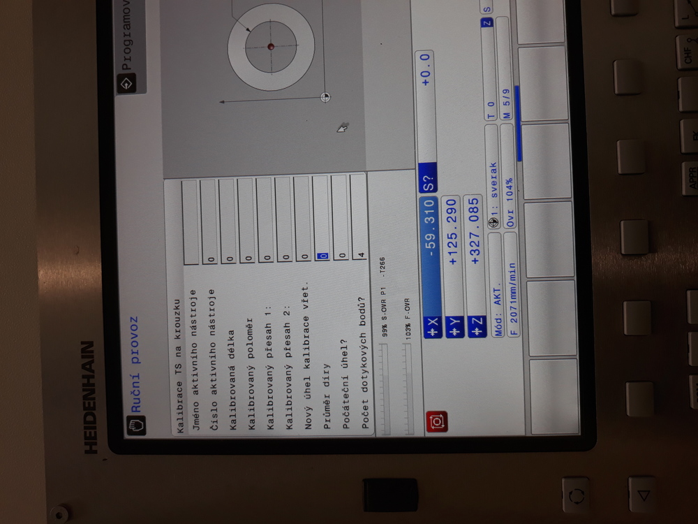

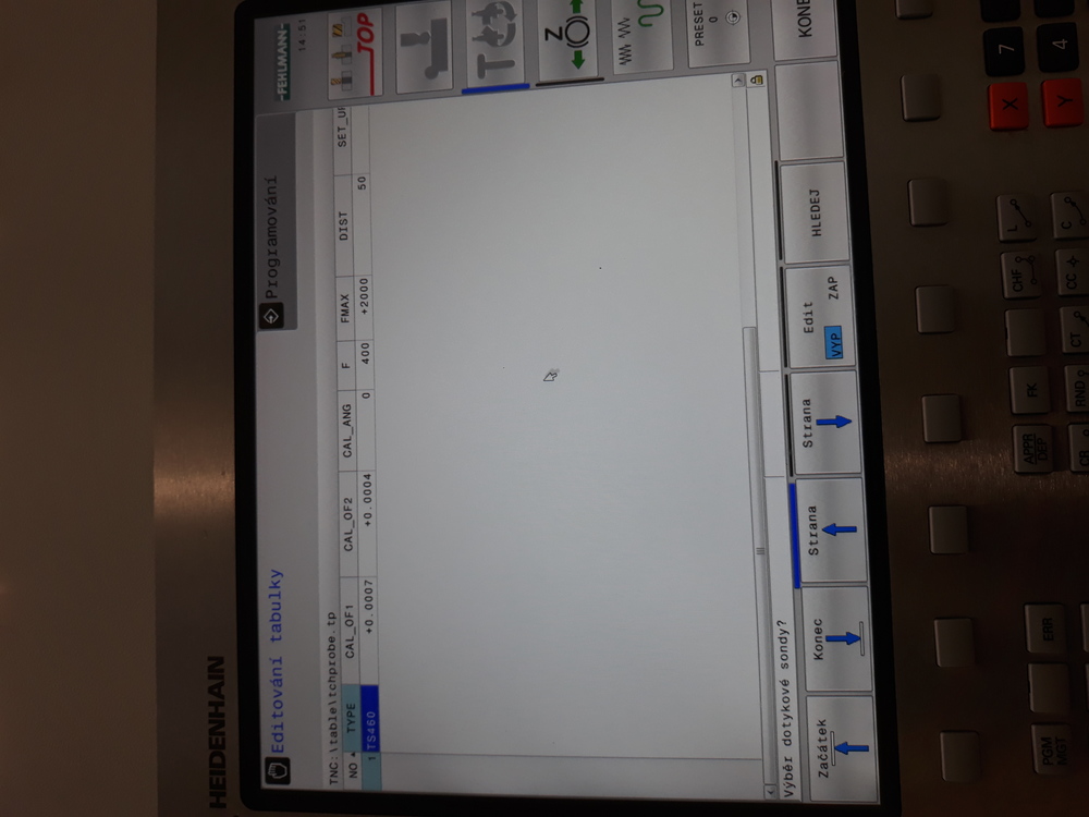

Zdravim. Příjde nám sonda ze servisu a já nevím jak ji zkalibrovat. Něco si ze školení pamatuji ale kalibraci jsem ještě nedělala. Prý bychom měli i vycentrovat dotyk (měly by tam být 3 šrouby) to nám na školení nikdo neukazoval, vůbec si nedokážu představit podle čeho to vycentrovat. Pak by se sonda měla kalibrovat na výšku. To technik dělal pomocí johansonky. Jediná hodnota kterou mohu do tabulky zapsat je PŘESAH PRO DÉLKU. Takže stacilo by johansonku položit třeba volně na sůl nebo raději na broušenou podložku? A změřit rozdíl výšek (nevím co dřív ale možná mi to nabídne nebo řekne co chce dřív) Potom by se měl kalibrovat průměr máme na to nějaký kroužek s přesným průměrem. v tabulce kalibrace ts na kroužku mi to dovolí napsat průměr díry počáteční úhel a počet dotykových bodů to je snad jasný. Ale sonda asi bude mít sílu a nevim jestli by nebylo dobré kroužek přidělat upinkama. Pak tam mam ještě editování tabulky tam jsou snad nějaký korekce nevím jestli tam skočí po kalibraci nebo je tam mám přepsat potom max rychlost posuvu atd. Budu tam dávat stejný dotyk takže hodnoty by měly být velmi podobné. Asi si v tabulce nástrojů nadefinuji další sondu jako nový nástroj abych mohla hodnoty porovnat snad to bude sedět. Jinak kdyby nějaké rady tak je uvítám. Pošlu ještě foto tabulek. Jinak prosím neukamenovat za to že neumim zkalibrovat sondu => nová firma nový stroj + 2 dny školení takle to bylo

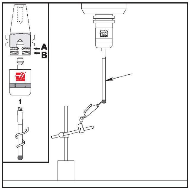

4. na stůl se přidělá stojánek s páčkovýmí hodinkami s lehkým chodem dle obrázku a otáčením vřetena se brčko s kuličkou seřídí na 0 výchylku dle návodu k sondě, tak aby bylo v ose vřetena, pro kontrolu poodjedem brčkem od hodinek a vrátime se zpět a zkontrolujeme otáčením vřetena zda je kulička brčka na 0 5. opět v ručním režimu prohodíme seřízenou sondu za předchozí nástroj. Pak klasickou cestou vyměníme nástroj za sondu a tu aktivujeme.

8. v tabulce nástrojů se zkontrolují tyto oťukané hodnoty pro sondu a pokud se nepřepisují tak se musí zadat ručně

Je dobré použiť tisícinové hodinky,nastavenie musí byť max v 0.005mm,,ak má stroj nástrojovú sondu tak stači obrobkovú zamerat na nej,po kalibrácii nanovo zamerat všetky nástroje,,hajdoš moc nepoznám ale asi to platí obecne https://youtu.be/VUY2c39jykM

Jeste dodam, ze kulicka nemusi byt vystredena 0.001
staci +-0.05 proste jak se to povede vystredit na tisicinky nehrajte
stroj si to spocita a zapise.
A jeste nezapomenout namerene hodnoty delky sondy a prumer kulicky zapsat i do tabulky nastroju nektere stroje si to tam nezapisou.

Staci zadat prumer krouzku a heiden si to najede sam od sebe a vse si zmeri a zapise. Pak si namerim frezu. Upnu nejaky material do sveraku preliznu si plosku na kuse vlozim rucne nulový bod Z-0. Vyvolam sondu a dam kalibraci delky sondy a hotovo.

Takže mám po kalibraci. Nejdrive jsem vystredila hrot najela jsem hodinkami na střed kuličky a ručně otacela sondou. Podařilo se mi to vytukat na 2 tisicin. Pak jsem dala kalibraci na délku na stole mám nastaveno 0. Do tabulky kalibrace na výšku jsem jen žádala že johansonku na kterou budu kalibrovat má 50mm. Dukla jsem na johansonku a potvrdila kalibraci. Následným cyklem na určení výšky mi vyšlo že johansonka je od stolu vysoko 50.004 což mi vyhovuje. Pak jsem kalibrovala průměr. Upla jsem kroužek na stůl zajela sondou 10 mm hluboko a pustila cyklus. Zadala jsem prumer kroužku . Stroj si sam opakoval cyklus asi 4krat. Rovněž jsem potvrdila. Po přenesení kroužku cyklem který hledá střed díry se v vysledny tabulce objevil průměr kroužku o tisícinu vyšší než skutečný. Což mi taky stačí. Jinak to heidenhain tu sondu v měřícím cyklu protaci takže se dotýká vždy stejným bodem a chyba z vychylky dotyku by se teoreticky měla kompenzovat

Zadej hodnoty delka sondy a prumer kulicky do tabulky nastroju rucne a znovu vyvolej sondu a premer krouzek jestli ti to dobre sonduje.
