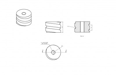

Sháním ocelovou koncovku tlačné pružiny ( vnitřní průměr 7mm ). Marně sháním na netu výrobce. Jedná se vlastně o váleček s drážkou se stoupáním podle pružiny, na kterém je natočena.
Máte někdo zkušenost?
Případně budu muset nechat vyrobit, jednalo by se o min.300ks.

Asi těžko seženeš. Zkus výrobce pružin. Bude se to muset asi vyrobit. Jde vlastně o speciální oblý závit. Hezká ůloha :P . Jednou jsem něco podobného již pro někoho řešil. To chce výkres nebo skicu popřípadě stačí rozměry pružiny.

jestli chces, muzu ti to vyrobit na cnc soustruhu. asi nejdriv nejaky vzorek a po odsouhlaseni celou serii.

skicnul jsem výkres. Jsi schopen zhruba cenu za 1ks při množství 300ks? Orientačně +-. Pokud to dopadne, tak by to byla ofic. objednávka. Nebo......

Co nařezat nějaký pidi kuličkový šroub ? :D :D

na toto netreba ani CNC-cko, na klasike to tiez spravis, narezat na dlhu tyc zavit aky treba a potom narezat, pripane upichnut, jedno celo je funkcne,takze by sa zarovnalo celo...

No jo ale to brko má vnitřní průměr 7mm tak řezat závit i na 10ti centimetrech bych nechtěl.

Ale na výkresu jsou trochu jiné míry, je tam hodnota R7 na poloměru, dejme tomu, že skutečně je ten průměr 14mm, ale to stoupání je 5mm, takže to chce cnc, tohle na klasice za rozumnou cenu nikdo neudělá, ve firmě, kde pracuji, máme takový cncautomat na malé dílce, typuji čas na jeden kus, záleží ovšem z jakého materiálu to má být vyrobené, tak do dvou minut :wink: Rosta.

No tak je v tom trošičku guláš protože úúúplně nahoře je napsán vnitřní průměr čili D7mm a na výkresu je R čili poloměr 7mm.Tak já vycházel s z toho prvního příspěvku.

Srry, platí to co je na výkresu. Ten první příspěvek byl jen nástřel.

no nevidel by som to tak sedo aj na klasike, zavit sa da spravit aj na metrovej tyci, s lunetou, a potom po kuskoch, navrtat dierku, upichnut, dierka, upichnut... alebo sa moze dierka aj zavit vrtat na vrtacke v pripravku, nieje to nic nerealne, 300ks nieje ziadna velka seria...
ak by to bolo z obyc. konstrukcnej ocele tak v pohode...
