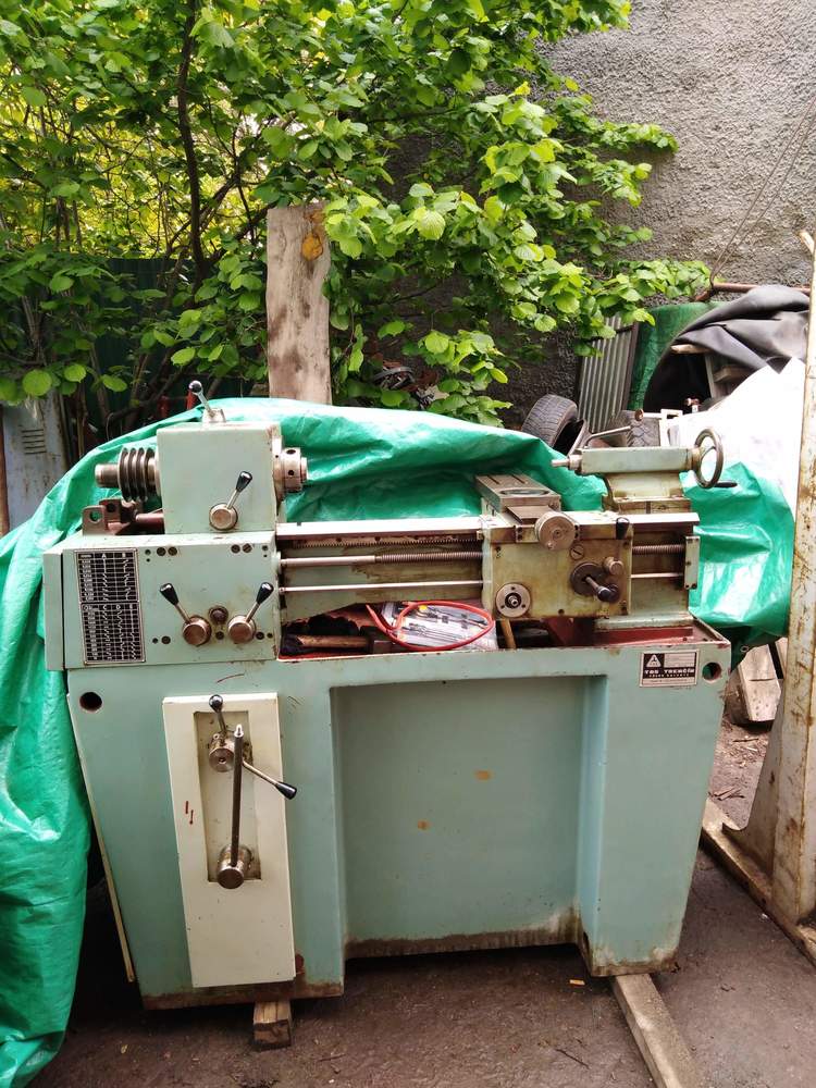

Už skládám.

Tisícovka je komplet, což se ale nedá říct o stroji. Suport a kolečko stále dopytám.

No ze svýho Ti to odmontovávat nebudu, ale pokud bys měl cestu do Krkonoš, můžu Ti dát originální hříbek na STOP tlačítko, kterej Ti tam taky chybí :wink:

Díky, ale já teď nevím, jestli je tam obyčejný, nebo s pojistkou.
Skládám to a čistím, takže to mám venku abych mohl chodit okolo. Dneska celodenní chcavec, tak je lepší to neodkrývat.
Proto jsem se ani nepodíval jaký ten typ tam je.
Ten obyčejný tu mám, to tě otravovat kdyžtak nebudu muset.

I když ono je to vlastně jedno, že jo? Jde jen o to, že na otočném je šipka. Jinak ten červený plast je stejný a rozdíl je až v tom bilém vnitřku. Je to tak nebo kecám? Do elektriky se se....ru málo.

Jaká pojistka? Je tam obyčejný červený hříbek bez podsvětlení. Je to určený k tomu, abys do toho moh v případě nutnosti kopnout nebo praštit třeba hlavou, když Tě to chytne za obě ruce...
Prostě toto: Obrázek

Je ještě typ, co když se stiskne, tak zůstane stisknutý a musí se pootočit aby opět odskočil. Do té doby nelze motor nahodit.
Ale myslím, že ten bajonet, nebo jak to nazvat, je jen záležitost vnitřku T6ky. Červený hřib lze použít i z obyčejného typu. Jen nemá tu šipku. Tak ta se tam dá dodělat snadno. V jednom místě má dírku a tam je červík na výměnu.
Vnitřek tlačítka tam u své SM mám, chybí jen ta červená část, jen teď nevím jaký z typů tam je.

STOPKA "odhodí" cívku stykače, proto aretovaný hříbek je spíš otravný, tedy hodně otravný. Pokud někdo bude požadovat extra bezpečnost pořeší to spí bezp. relátkem.

Aha, myslels aretace... Pojistka je v elektrice něco jinýho :lol:
Na SM16-A je bez aretace. T6ky maj všechny funkce přímo ve hmatníku, samotné spínačové jednotky jsou všechny stejné.
Pokud jsou hříbky s aretací, tak je velice vhodné na jeden kontakt stykače dát signalizaci rozpojení bezpečnostního okruhu. Na VN zkušebnách po kterých se motám mívaj třeba na hale 8 hříbků a koncáky na dvěřích + optický závory. Tam je teprv srandy najít, kde je to vyblokovaný.

Stroj zatím čistím. Ale přijdou větší problémy. Třeba to, že se mi smazaly značky na některých kabelech. Hlavně ty, co vedou na elektromagnet brzdy a na mikrospínače poloh řazení kol. Ale někde mám fotky. Pokračování až nebude chcati.
