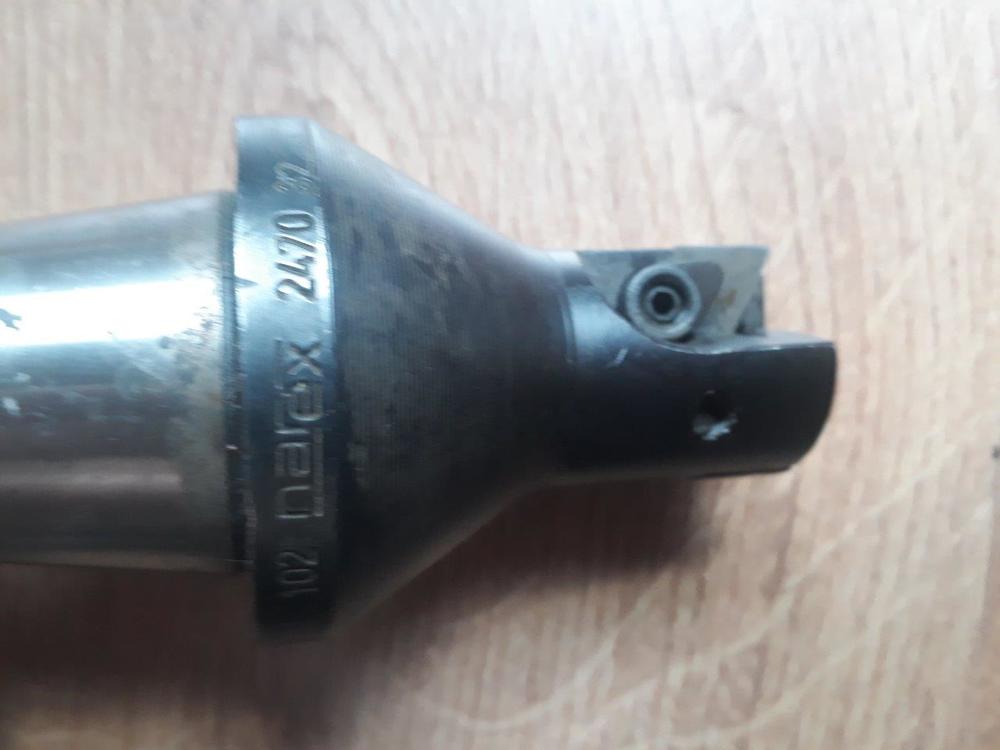

Ahojte,
mám frézovaciu hlavu na plátky NAREX ako na obrázku a zdá sa, že plátky nie sú v jednej rovine. Je zrejmé, že poloha plátkov sa nastavuje uvoľnením klinov v druhej rade a posúvaním oporných doštičiek, ale ako na to, aby som zostal v osi a zároveň boli všetky doštičky rovnako vysoko?
P.S: Ak by náhodou niekto mal tŕň ISO 40 hlave NAREX 200 mm ako na obrázku 2 a nemal preň využitie, ubytujem ho :-)
Ďakujem za rady, s pozdravom Andrej.
narex hlava.jpg (11.35 KiB) Zobrazeno 2739 x

Robil som to buď hodinkami s rovným dotykom zospodu nastaviť, suportom poodísť, pootočiť další ... miesto hodiniek môže byť 4mm tyčka upnutá vo zveráku mierne šikmo pod uhlom ako sú nasadené plátky. Alebo rýchlejšie: vybrať dorazy, prerovanť si malú plošku, na nu postupne nastaviť plátky, a potom ku plátkom dorazy, no plátok má snahu sa do tej plošky zakusnúť.
Příspěvky: 2766
3. 6. 2019, 6:17
Je na to přímo přípravek. Takový stolek s otocnou dutinou ISO. Vlozis trn a libovolně otáčíš.
Je u toho měřicí stojánek. Vždycky jen pootocis na další platek a nastavíš na nulu.
Příspěvky: 3840
3. 6. 2019, 8:32
Páni,
ďakujem za odpovede. S origo stojančekom by to bolo najjednoduchšie, ale zase kvoli 2 hlavám sa mi ho kupovať neoplatí. Skúsim to urobiť ako mi radil qwer, s tými hodinkami. Myslím, že horšie ako terza to nebude :lol:

Dobrý deň
Pripojím sa k téme. Mám podobnú hlavu. Chcem požiadať skúsenejších o informáciu, aké plátky sa tam používajú, resp. aká je moderná náhrada (taktiež pridávam ešte jednu hlavičku):
1. fí-125 2462.42
2. 102 NAREX 2470 32
Ďakujem, Stano.
