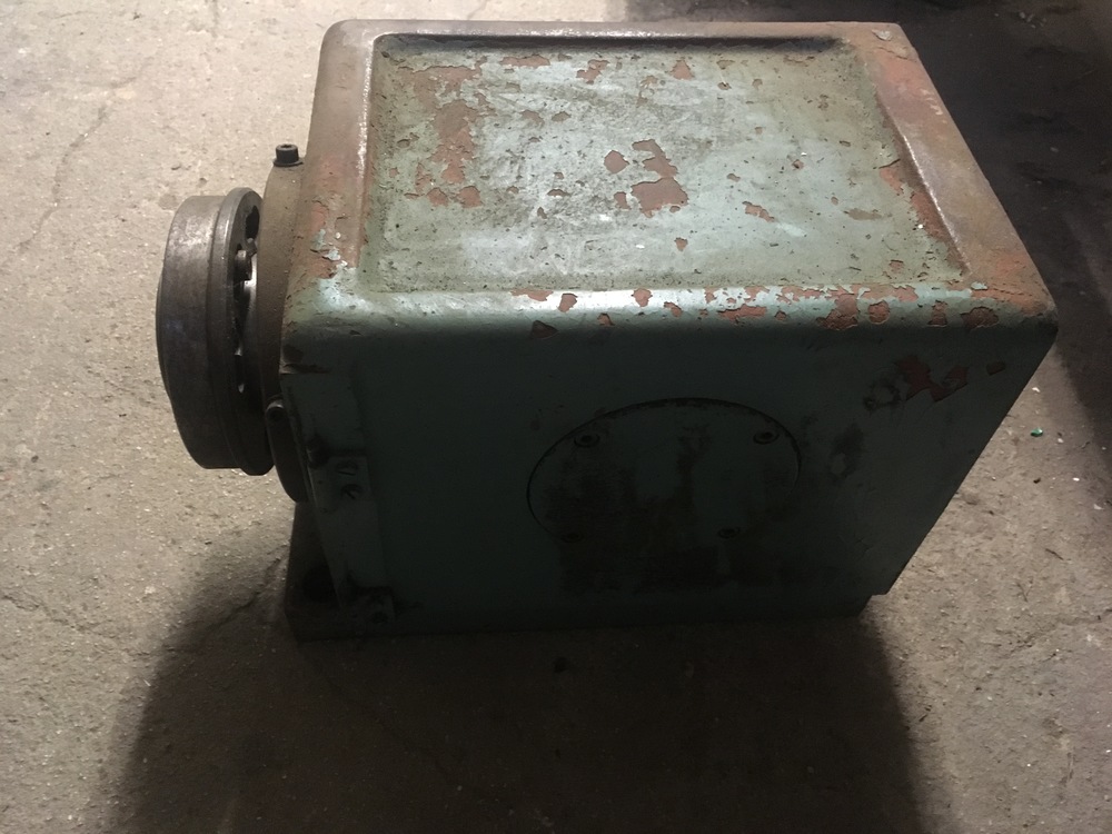

Zdravím členy fóra,
potřeboval bych poradit s vymezením vůlí univerzálky. Při upichování se strašně rozdrnčí. Nevíte prosím někdo kde se vůle nastavuje?
Díky za rady

V manuálu (ke stažení u Tumlíka http://www.tumlikovo.cz/) je přímo na tohle postup (strana 36). Ale blíž neporadím, sám jsem to ještě nemusel dělat.

Univerzálka nebo celý vřeteno?

Cele vreteno... nemuzu prave podle manualu najit montazni otvory. Nebo jestli jsou zezadu pod rozvadecem? Tam jsem jeste nehledal.

Áno montážny otvor je pod el. rozvádzačom (viď. priložené foto) Ale pripravil by som sa na to, že ložiská budú s najväčšou pravdepodobnosťou KO... :lol: Citujem "Pri normálnom udržovaní a obsluhe netreba nastavovať radiálnu vôľu predného ložiska. Ak sa po niekoľkoročnej prevádzke zväčší vôľa, ktorá ovplyvňuje akosť obrábaného povrchu a ak sú dráhy valčekov vo vnútornom krúžku valčekového ložiska väčšie ako 0,01mm, netreba zmenšovať radiálnu vôľu ďalším naťahovaním vnútorného krúžku na kužeľ, lebo toto ložisko už nevyhovuje požiadavkam presnosti, preto ho treba vymeniť." :lol:

takže spíš nikdo nic neporadil. Vůli vřetena jsi měřil? Je tady na c-n-c fóru na to postup (ale i jinde). A.

Jaký upichovák? Jaký valíš posuv při tom upichování? Jaký otáčky? Ono to nemusí být ani tak soustruhem...
