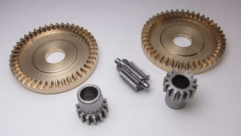

Tak konečně to dostalo finální úpravu. Jestli vyjde zítra čas, bude se testovat naostro na frézce

Vyzera to fakt pekne, kolko koliesok si uz vyrobil odkedy mas elektronivku delicku?

Vcelku už dost. Doposud jsem je dělal na té starší verzy http://www.jova1.cz/dilna/rotacni_osa/rotacni_osa.html. Funguje výborně, ale jen jako dělička a protože díky tomu nebyla tak rychlá a tvarově přesná, jsem se rozhodl jít do téhle verze která zvládne jak dělení tak odvalování.
Pár odvalených kousků ze včerejška v modulu 0,6 a jeden cykloidní dělený hodinářský pastorek: Pastorek po zakalení a popuštění:
