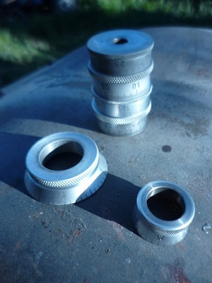

Při chromování je vhodné mít (anoda je z olova s přísadou antimonu a stříbra- asi nejjednodušší je olovo z autobaterie) anodu která je plochou cca stejně velká jako chromovaný předmět,nebo ta část,která se pokovuje. Je dobře-pokud je to možné,aby anoda od katody byla na celé ploše stejně vzdálená,musí tam také být prostor,aby mohl vznikající plyn odcházet. Ostré rohy je třeba přistínit nebo kolem dát drát,který stáhne proud z rohů,které se nebudou připalovat a nebo neúměrně narůstat..Všechno, co je ve styku s chromovačkou musí být z olova nebo z plastu (nebo dobře izolováno),jinak se to rozpustí a zkazí to lázeň.
Chromování: pokovovaný předmět odmastit,stačí otřít hadrem s vápnem,o zbytek se postará chromovačka. Potom zapnout proud a vložit do lázně. Předmět se nejdřív musí naleptat, v galvanovnách na to mají extra vanu ( v ní je stará chromovačka),kam se předmět založí pod proudem (pozor,naleptává se při opačné polaritě,tzn. předmět jako anoda!!!) a chvilku se tam nechá(úplně stačí půl minuty) Prac. podmínky stejné,jako při chromování,teplota i proud. Pak se vypne proud,předmět se vyjme ,zapne proud v opačné polaritě(předmět jako katoda) a založí se do chromovačky.V té flašce bude stačit ,když se bude dělat naleptávání rovnou v chromovačce jen přepojením polarity. Ta nevýhoda,že se chromovačka znečistí rozpuštěným kovem(v našem případě železem-barevné kovy se před chromováním nenaleptávají) tolik nevadí,protože lázeň nebude v provozu každý den celý rok,ale jen příležitostně.
Při chromování platí-nesmí se přerušit proud,jinak to může špatně dopadnout.Vrstva by se měla dělat celá na jednu dobrou. Pokud má být vrstva silnější,jde sice předmět vyndat a obrousit a pak dochromovat,na prvních pár pokusů to ale určitě nevyjde,má to své záludnosti,o těch zas jindy.
Předmět se tedy založí pod proudem do lázně( železo jde i bez proudu,barevné kovy se ale v lázni bez proudu okamžitě zpasivují a dál už s nimi nehnete) a nastaví se na začátek proud.. Jaký?Zase to jde odhadnout,ale ne napoprvé.. Chce to hodně zkoušet,ale na začátek bych poradil na malé díly tak 80 až 100A/dm. Chvilku nechat a poté ubrat proud na něajkých(podle tvaru a velikosti) řekněme 50A/dm. Ten už je potom po celou dobu třeba ponechat ve stejné intenzitě .Pokud se totiž proud během chromování změní,většiou se vrstva odloupe.Není dobré přerušovat chromování,např kvůli měření,kolik toho tam "narostlo" vrstvy se můžou rozdělit a v každém případě povlak zmatní( to je pro případ ozdobného tvrdochromu).Pokud se předmět z chromu vyndavá,tak pod proudem,rychle vytáhnout,změřit,a šup tam zpátky,předmět je teplý a chromovačka ,která ulpí na povrchu rychle oschne-zase možný zdroj problémů.V žádném případě neoplachovat!A pak už jen podle požadované tl. vrstvy několik desítek minut až hodin čekat,co z toho vyleze,občas dolít oplach jako náhradu za vyprskanou lázeň a číst si odborné rady..
Když se to povede,může třeba dokonalý nonius od nejmenovaného mistra zde též působícího vypadat ještě o padesát kaček profesionálněji:-
No a když se to nepovede,tak zavěsit jako anodu do roztoku louhu,nebo ,kde nehrozí riziko navodíkování povrchu do zředěné teplé HCl a znovu a líp..Voda stačí vodovodní,lázeň není choulostivá na nečistoty.
