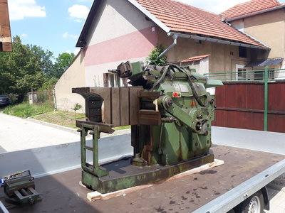

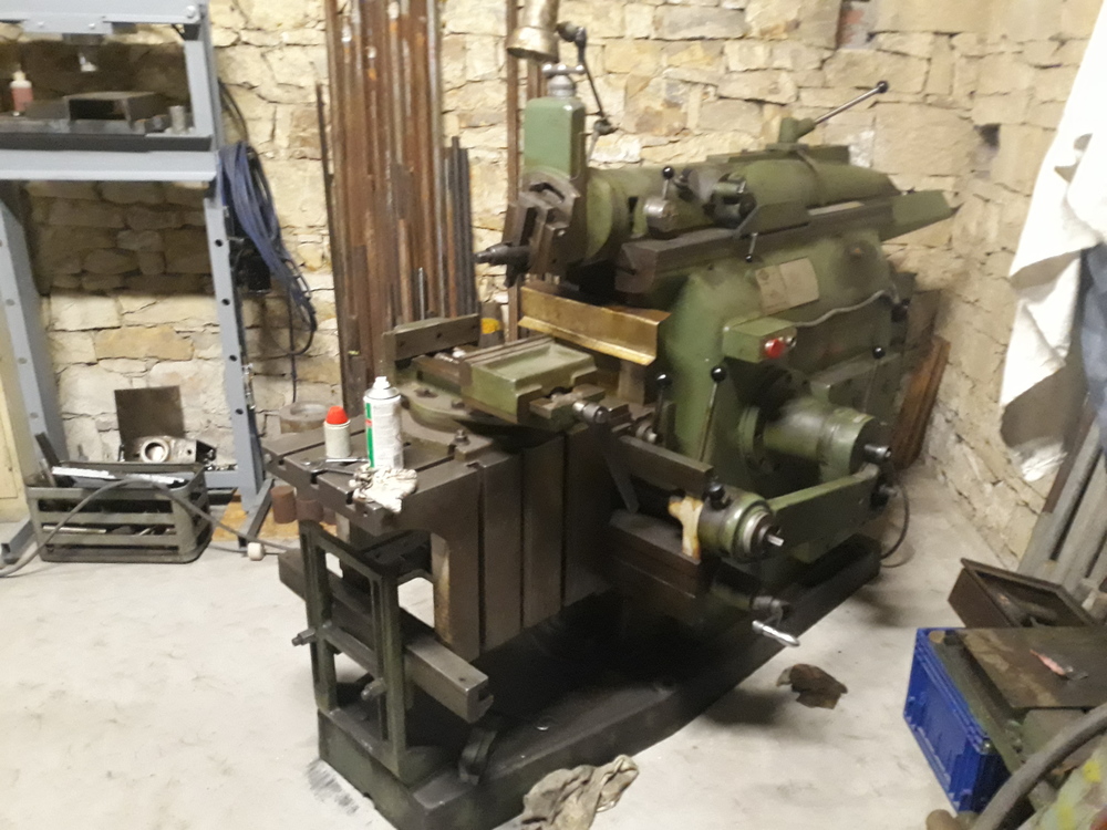

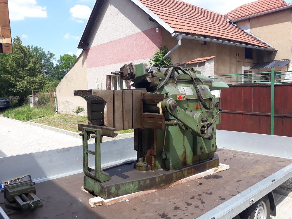

Ahoj , tak jsem včera přitáhl další maschinu
					Naposledy upravil(a) servis4sp dne 29. 12. 2019, 11:29, celkem upraveno 1 x.
						Ano, je to infrateria sh-700a
						To isté ako moja len ty už máš hranatý zverák ktomu aj ten ten predok je iný  bude to asi novšia verzia ako moja
Dávaj pozor na skrutku pre dvíhanie stola musíš mať pod strojom cca 15-20cm hlbokú dieru inak ju zohneš
nevieš náhodou koľko váži na mojom nebol štítok tak som to nevedel zistiť
je to rok 83´. Děkuji za info, už jsem to včera zjistil a pěkně mě to štve. Když už to nešlo tak jsem za to nerval a došlo mi, že to naráží do země, tak jsem ten šroub snad neohnul. Váží 2,4t
