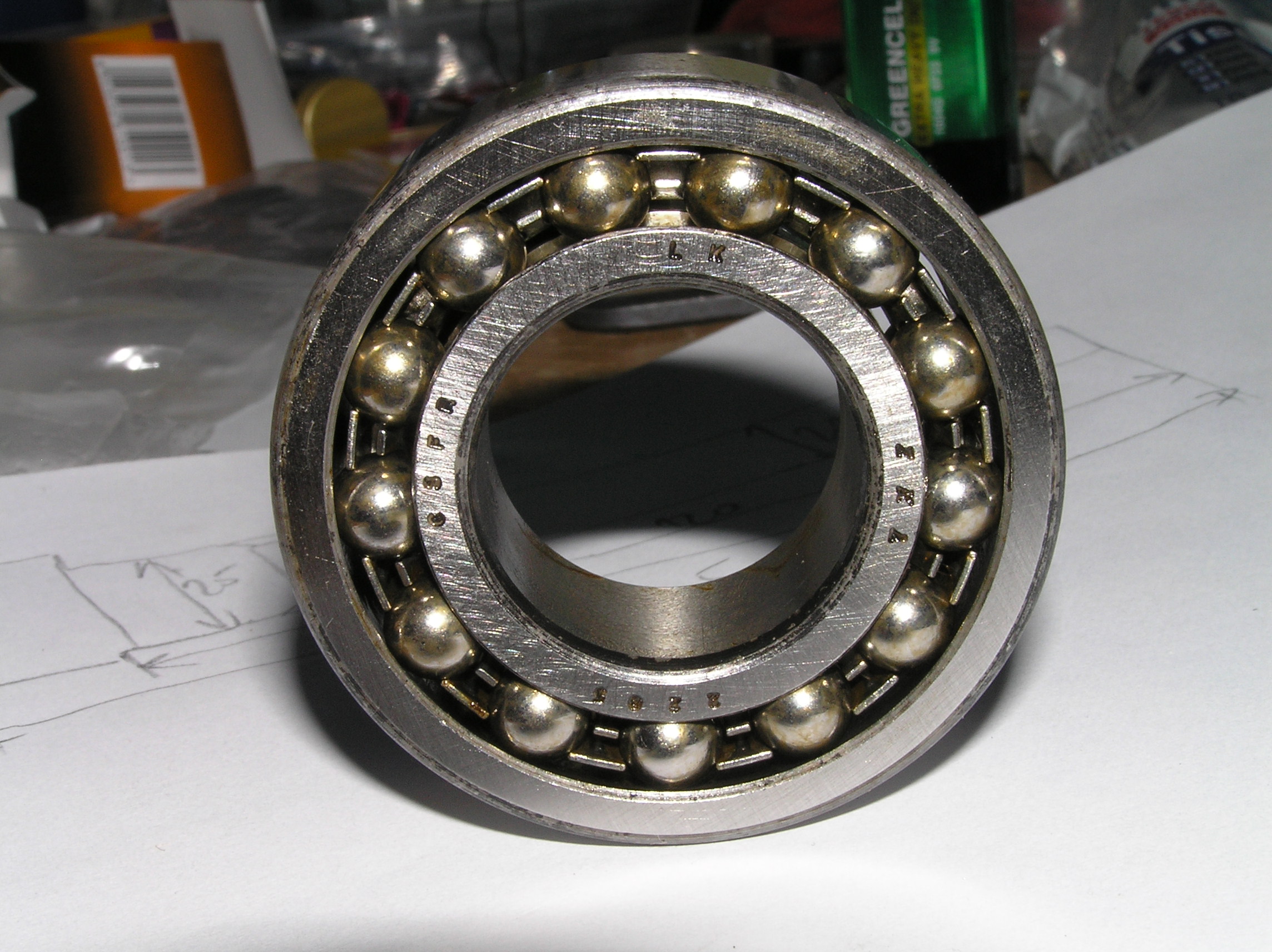

Ahoj. Dneska sem koupil dvouřadý ložisko 2205. Je ještě z ČSFR :D Ale co je špatný je, že na kuličkách je zatuhlej olej/vazelína, a tudíž se blbě točí, jde ztuha a nejde plynule. Otázka zní - mam to tak nechat, nebo na chvíli hodit do benzínu a pak znova namazat ?

Vyčistiť a znova kvalitnou vazelínou namazať .

Ložiska, která nejsou 2Z, nebo 2RS, vždy umýt a znovu namazat.
Benzin a štětec to zvládne.
