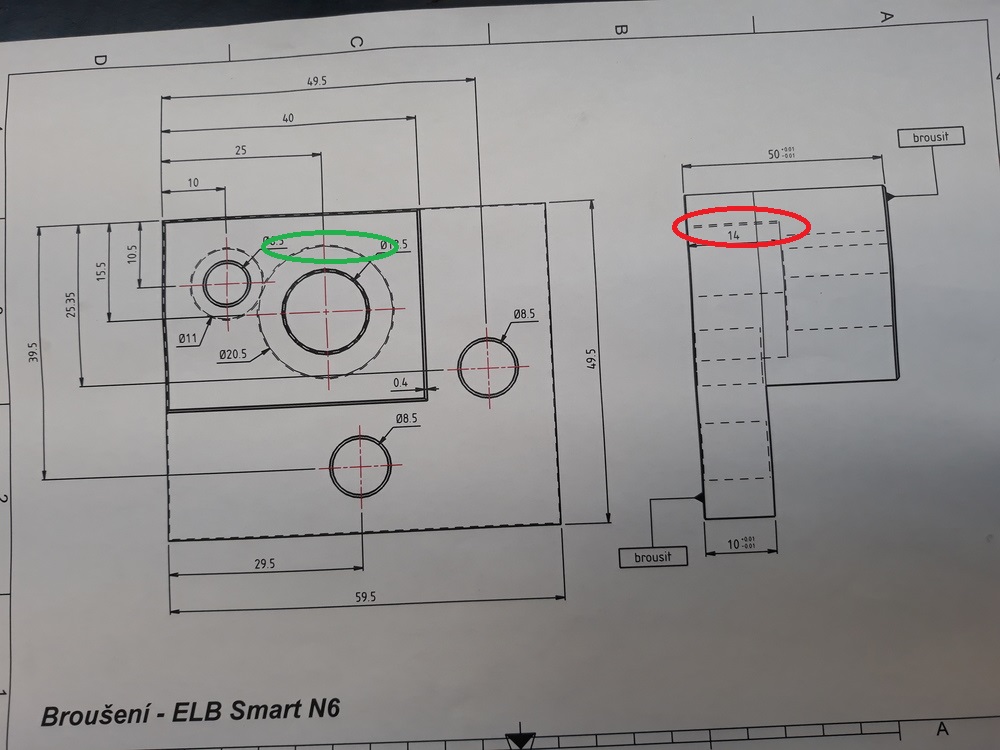

Proč se musí jako 1. Brousit zakladna

Norma na sražení hran: Upráva hran ISO 13 715. Normalně jsme musel zalovit v archivu výkresu.
Poznámka z praxe. U nás (ČSR) bylo zvyklem každy výrobek ojehlit, v býv. firmě se automatický jehlily hrany (přejely pilnikem). Pouze z důvodu estetiky občas bylo větší srážení 1x45° a bud se kotoválo nebo nadepsálo nad razítko. Ale třeba italové nemáji ve zvyku ojehlovat, jak to není ve výkrese tak to posilájí neojehlene, kostky plechy.....

".... Ale buzerovať za to, že priemer otvoru je zakótovaný "odkazom" je opačný extrém. " . To není buzerace, ptál ses co je špatně a já odpoveděl.
. Mi takový výkres přijít na stůl, tak si řeknu: A kotování ANSI tak jsou rozměry v pálcích a ejhle máme 25,4x větší zmetek (v praxi by se asi na to došlo dříve, ale zase zabije čas).
Mě spíše zarazilo zdvojená čara v červeném kolečku a pak po mrknu ti na sousední pohled v zeleném kolečku. Zelené kolečko jsem usoudíl jako sražení, ale červené až ted mi došlo že to jsou j¨hrany dvou děr za sebou. Což není podstatné, ale jde o to ž jsem nějaký čas travil uvažování, člověk co dostané takový výkres taky zauvažuje (ztrati čas), behěm tydné dostané několik výkresu a je z toho pak minuta k minutě, hodina k hodině a práchy tečou.....
Ale když se na to divám. Tak vím odpoveď na dotaz autora. Jde o to že máš plochu vyrobenou na fréze (L plocha) a k ni musiš do rozměru dostát větší základnu (kota 10mm +- setiny) a podle koty 50 +- setina musiš k tomu dostát menší broušenou plochu.
Když obrobíš menší plochu a k ni vetší podle koty 50+-setiny mm, jak pak budeš rešit kotu 10mm +- setiny? Težko.
