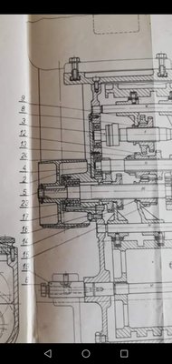

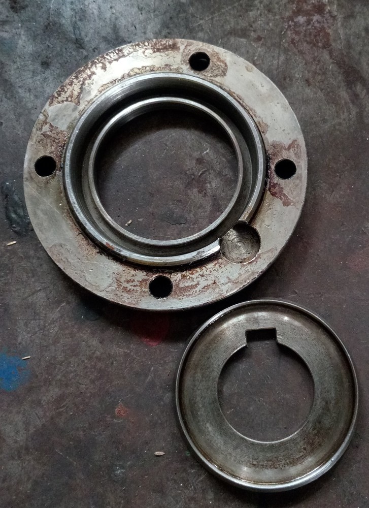

Dobry den,nikde na foru jsem nenasel primo tento problem tak se zeptam. prolina my na soustruhu prevodovka smerem k ploche remenici rad bych to opravil bez demontaze prevodovky takze jsem remenici sundal pod ni je na ctyrech sroubech kruhova deska a pod ni do ni zapadajici konicka podlozka pak uz lozisko zajima me jak je reseno vytesneni? Na te desce je prepadova dira kterou jsem kontroloval ucpana neni ale podle hridele k remenici se dostava olej a to ho tam je malo neni ani na spodni hrane merky. Myslel jsem si ze pod tou remenici bude gufero v te desce je tam ale klinek az do te misky takze by ho pri otaceni znicil.prilozil bych fotky ale nejak se my to nedari.Dekuji za pripadne rady Hasak.

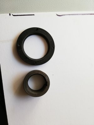

Má tam byť gufero len na tej oske je taká vložka s drazkou vyzerá to tak ako na foto
Len tú vložku treba pretesniť

Mohu sr zeptat jak vlozim fotky stale my to pise ze nelze zjistit velikost i kdyz to zmencuji,ja mam to tesneni hridele reseno uplne jinak.

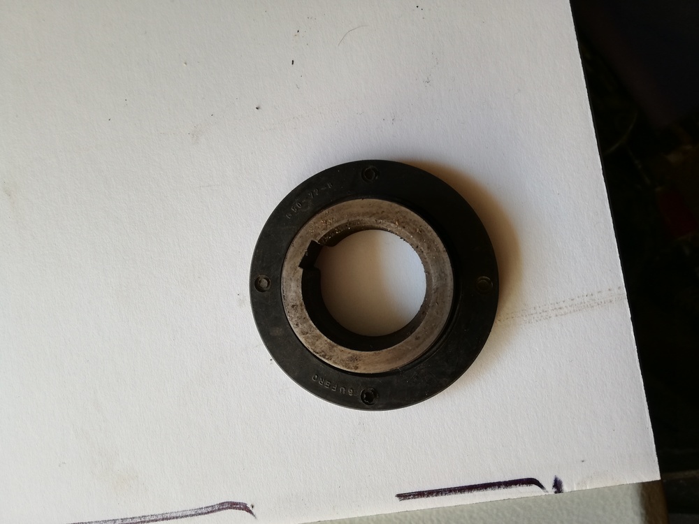

Originálne to gufero by malo sadnúť na plochú remenicu ale keď sa to vydralo častokrát sa ten kus osustružil a spravila sa takáto vložka čo som poslal

Mal som 4 sv 18r-ra ale takéto som ešte nevidel podľa mňa to skús upraviť na gufero a budeš mať pokoj
