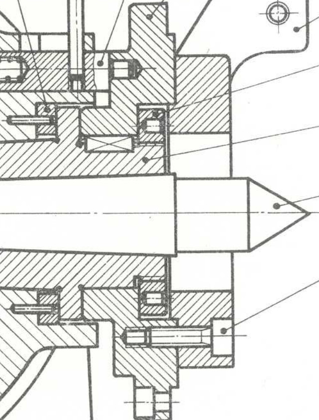

V jiném tématu jsem řešil obpravu vylámaného kola přímého dělení, což se právě opravuje. Co řeším nyní je povolení příruby univerzálky...někdo se jí už snažil povolit majzlíkem...to bych typoval na důvod vylomení zubů...netušíte někdo, jak ji sundat ??? není nic vidět, jen u vřetena je vidět jako by drážka na klínek a v místě noniusu 6 děr...

já to mám ze předu zajištěno maticí ale u tebe matice není
... v těch 6 dírách bych hledal zajištující šroubky ... ty vytočit a přírubu pak vyklepnout, nebo na to vzít stahovák
ps. taky by tam mohly být i kolíky s vnitřním závitem, ale to je nepravděpodobné
* a jestli tam žádné šrouby nejsou, tak ten celý nonius bude matice

Šroubky v těch dírách nejsou, tak asi nonius je matice, ale je mi divné, že to tím majzlíkem nepovolili...bojím se, abych něco nezprznil...

Ten princip upnutí příruby je fakt šikovný, na to dojdeš do minuty :) Nonius je matice, otvory jsou na hákový klíč, příruba je na kuželu a vždy stojí, pero to jen jistí v pořád stejné poloze, když na to nedojdeš tak to tady rozeberem :wink:

* jestli dobře vidím, tak ten nonius se po pár otočeních opře o vnitřní kroužek ložiska a až pak začne vytlačovat přírubu z kuželu ...

Zadovazil som si tuto delicku ale bez priruby. Vreteno je kuzelove , prirubu na mieste drzi pero a matica. Kuzelovu dieru do priruby som vyrabal s pomocou kuzeloveho pravitka. Opis kuzela je OK. Osadenie na sklucovadlo som frezoval. Po frezovani skontrolovane hodinkami, logicky ani sa nepohli... Schvalne oznacil som polohu(nemam zatial drazku na pero)shodil prirubu dole a dal na to iste miesto a nameral som hadzavost 4stovky na cele priruby. Skusal som to rozne otocit ale stale tam bola hadzavost. skontroloval som ci sa spodna cast priruby neopiera za celnu plochu za kuzelom ale tam je to OK. Co s tym?

táto delička pristála u mňa ako príslušenstvo frézky, ovšem bez príruby na skľúčovadlo. Prírubu ako takú nebude až taký problém vyrobiť, ale napadlo ma, že matica ktorou sa táto príruba upína na deličku má na sebe zároveň stupnicu priameho delenia a príruba pero.
Je treba tú drážku na pero robiť nejak vo vzájomnej polohe k stupnici pri dotiahnutí, alebo sa ráta s nastavením stupnice v tom malom rozsahu jedného dielika (aby sedel s nulovou značkou) v rámci sily utiahnutia matice?
