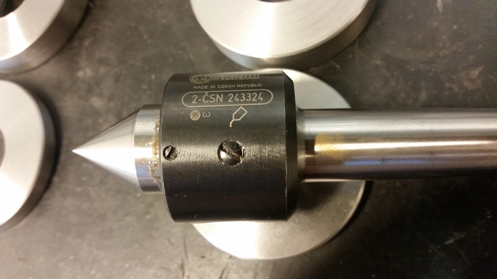

K té životnosti škodováckých hrotů. Ono je třeba je také občas namazat ! Je tam na to tenhle šroubek :
Pro běžné práce v rozsahu okolo 2000 ot/min bohatě postačí běžný motorový olej 5W30. Ty hroty jsou mnohdy desítky let staré a mazivo je v nich zcela zdegradované. Do motoru auta máš také dát olej po roce nový i když ho neprovozuješ.

Milan199 píše: 30. 6. 2019, 6:20 K té životnosti škodováckých hrotů. Ono je třeba je také občas namazat ! Je tam na to tenhle šroubek :
To samozřejmě znám, vždyť je používám už hodně dlouho. Problém ale je dřevěný prach a piliny v kombinaci s dosti vysokými otáčkami - 3 - 5000 otáček + dost vysoký tlak na špičku. V momentě kdy začnu mazat olejem, tak jde hrot hodně rychle do kopru protože olej vše vyplaví a sám vyteče.

Při otáčkách 3 až 5k už nebude tuk vhodný. Jeho viskozita by v jehlovém ložisku způsobila vznik značných odporů a prokluz hrotu zejména u dřeva.
Ten tlak /axiální i radiální/ je oproti obrábění kovů zanedbatelný. Malér jsou ty otáčky a prach. To že se olej vyplaví je dobře - bere s sebou i svinčík. Oleje v ložisku stačí minimální množství. Ten tuk má výhodu, že po určitou dobu tvoří těsnící prvek.
Firma Emco - Mayer dodával ke strojům velmi jednoduché, ale kvalitní hroty s pouze dvojicí kosoúhlých ložisek. Myslím, že na dřevo by to bylo ideální - velmi lehký chod a kvalitní utěsnění.
