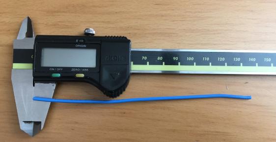

coby čerstvý majitel šuplery Mitutoyo jsem podumal, zda Japonská špičková technika má také nějakou slabinu ... no jasně,
na tento způsob měření je vyloženě nepřesná :-)
29. 6. 2019, 5:46
Ten Tvůj zaměstnanec je efektivní pracovník, toho si pohlídej. Pokud potřebuje něco změřit velmi přibližně, tak použije nejrychlejší, a tedy v daném případě nejefektivnější, metodu. Už jsem taky kolikát něco "měřil" přiložením ke čtverečkovanému papíru. Když mi stačí hrubá míra +-1mm, tak na to jsou ty čtverečky po 5mm naprosto dostačující. A nemusím kvůli tomu běhat o 2 patra výš pro přesnou šupleru.
Uznávám, že ta Mitutoika je na tohle fakt dost nepřesná. Proto používám Lídlovky. A protože na Johansonky opravdu sedí (a Lídlovka přece musí být špatná), tak mám asi nepřesné ty kostky, což naštve.

Moja Lídlovka má jedinú chybu, že keď ju dotiahnem tak aby jazdila bez vôle, jazdí iba do polovice dráhy :-)

Jako ryzí hobbík amatéur jsem se naučil, že šuplera je na rychlé změření a pokud dělám něco přesně - tedy pro mne maximální dosažitelné přesnosti (to byli asi příruby na univerzály nebo kleštiny ER 40) - jsem dospěl k poznání že je potřeba použít mikrometr.
Proto mám sadu do 150 mm pro vnější průměry nebo vnější měření a sadu byť čínskou pro měření vnitřní byť jen dvoubodovou.

vnitřní mikrometry byť dvoubodový je dycky lepší nez šuplera
Příspěvky: 3448
1. 7. 2019, 4:22
Ono je to tak. Tie mikrometre sú samozrejme na presnú prácu to pravé. Na druhej strane, ak nejaké meradlo ktoré by malo mať presnosť 0,05 mm meria 0,2 mm hore dole, patrí do koša a nie do dielne. To je na vrub šublery, ktorej sa kýve bežec, pretože ak ho dotiahnem (vymedzím), prestane sa hýbať v polovici rozsahu. Mám dve analógové ( s toho jednu s ručičkovým ukazovateľom a hrebeňom) a odkedy používam tú, počet nepodarkov dramaticky klesol. A nemusím trápiť a drať mikrometer s kdejakou dierou alebo oskou kde 5 stovák až desatina nehrá rolu. A lídlovka ani toto dobre nezvládala. Oni sú totiž séria od série podarenejšie a menej podarené.

stakových šupler (desetina žádná míra)co stojí za hovno, naletuju a vybrousím plátek sk a je to krásná škrabka dílensky velice užitečná 8)

Vcera mi prisla digitalni suplera z ebay za 70 kacek. Rozdil pokud merim na spicce a na zacatku mericich celisti nebo jak to nazvat je 0,2mm :-)
Ale pro ucel pro ktery ji potrebuju to s prehledem staci.
