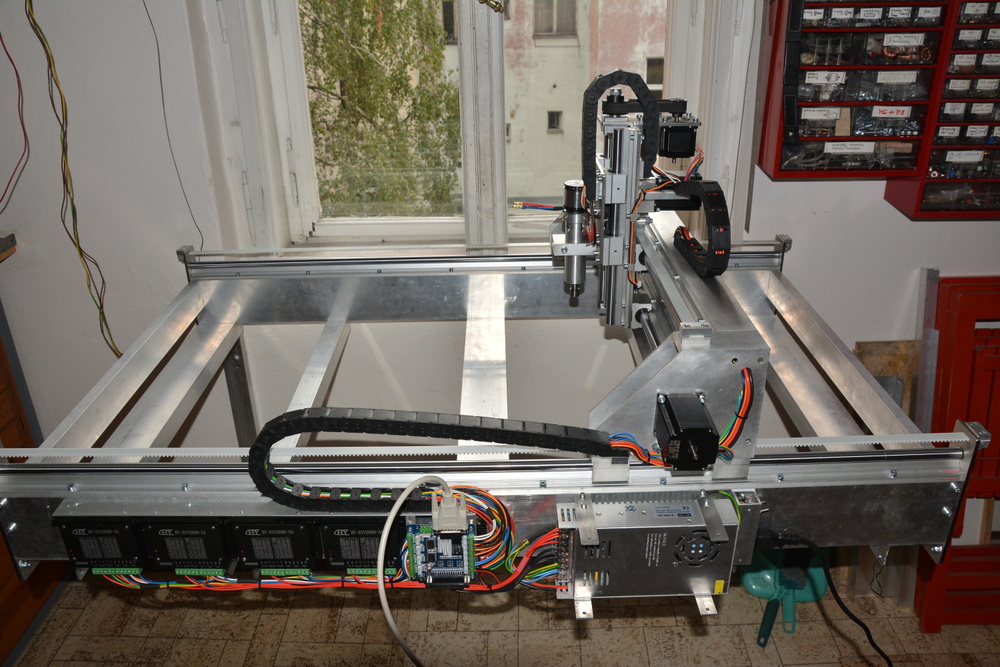

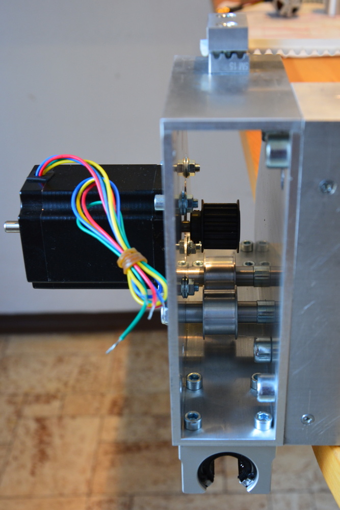

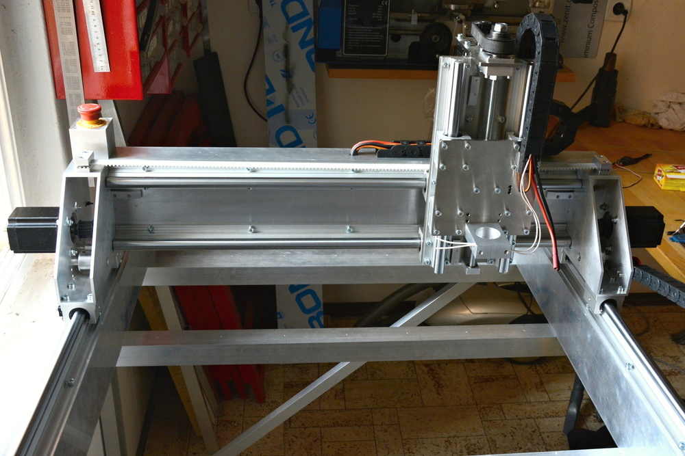

ahoj,
já používám pro osy x+y řemen HTD 5 / 15mm od tyma.cz a motory Nema23 délka 76 mm
na obou koncích je řemen upnut do ozubené desky HTD 5-15
řemen je veden přes dvě kladky ( opásání cca 90° ) a řemenici motoru ( 16 z, opásání cca 180° )
napínání řeším posunutím motoru. Na fotce je detail kladek i sestava frézky
Jirka
Příspěvek 5. 7. 2019, 12:17
Nevyšlo by jednodušší a bezpečnější použít na ose Y jen jeden motor a na druhou stranu protáhnout hřídel?
