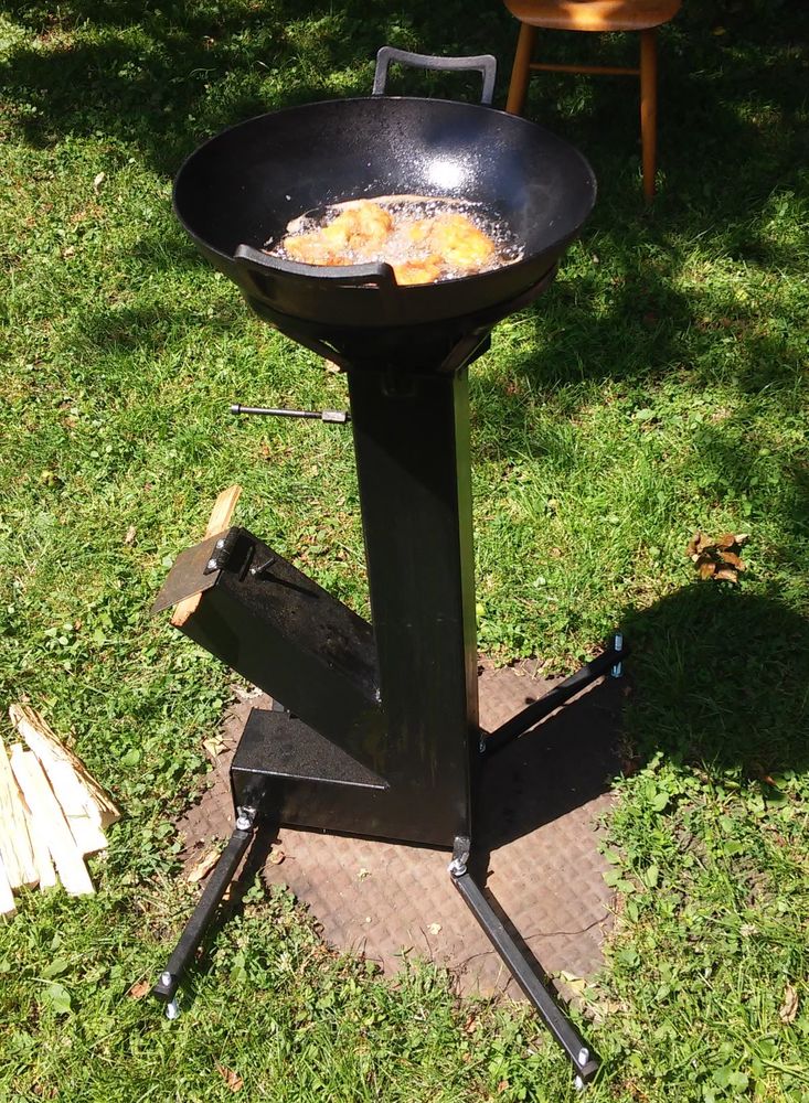

8. 7. 2019, 12:36
Dým je jen do doby, než se to prohřeje. Pak už to vlastně spaluje plyny ze dřeva a nekouří. Když tam přiložíš nové dřevo, tak na chvilku zakouří a pak zase jen spalování plynů. Ve tmě je vidět na výstupu nafialovělý plamen. Když se na chvilku zavřou ta dvířka podepřená třískou (chybí dodělat regulace vzduchu) a pak je otevřeš, tak ty plyny bafnou a je to vidět i slyšet. Zatím s tím experimentuju a získávám zkušenosti, jak a na co by to šlo použít, případně co vylepšit.
