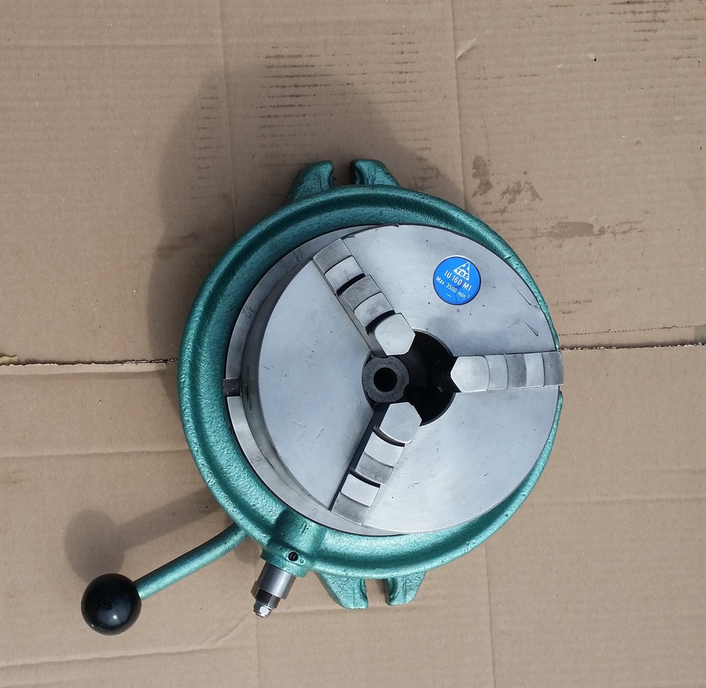

Zdar lidi,na co se vlasne pouziva tento vehement? -je to na frezku nebo brusku??-kdyz uz se mi to tu vali..(myslim otocny stolek s aretaci)..abych kdyztak pustil do sveta ..kdyby to bylo k prdu..

Tiež ich mám pár nepoužitých,,udajne sa na tom vrtali opakovné série,,proste sa to nastavilo a žienky vrtali,,,aspon tak mi to vysvetlil jeden starý pán ked som s tým k nemu prišiel,,odvtedy som to neskúmal

je to na vrtani der po kruznici, tou pakou se otoci sklicidlo do dalsi pozice, kde se zaaretuje, miva to 24 kroku

ok diky za info (toto ma 12 aretacnich poloh)

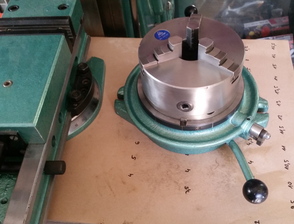

vrtal jsem na něm předevčírem ten co je na foto má úpravu na 200mm univerzálu jo a psal jsem SZ

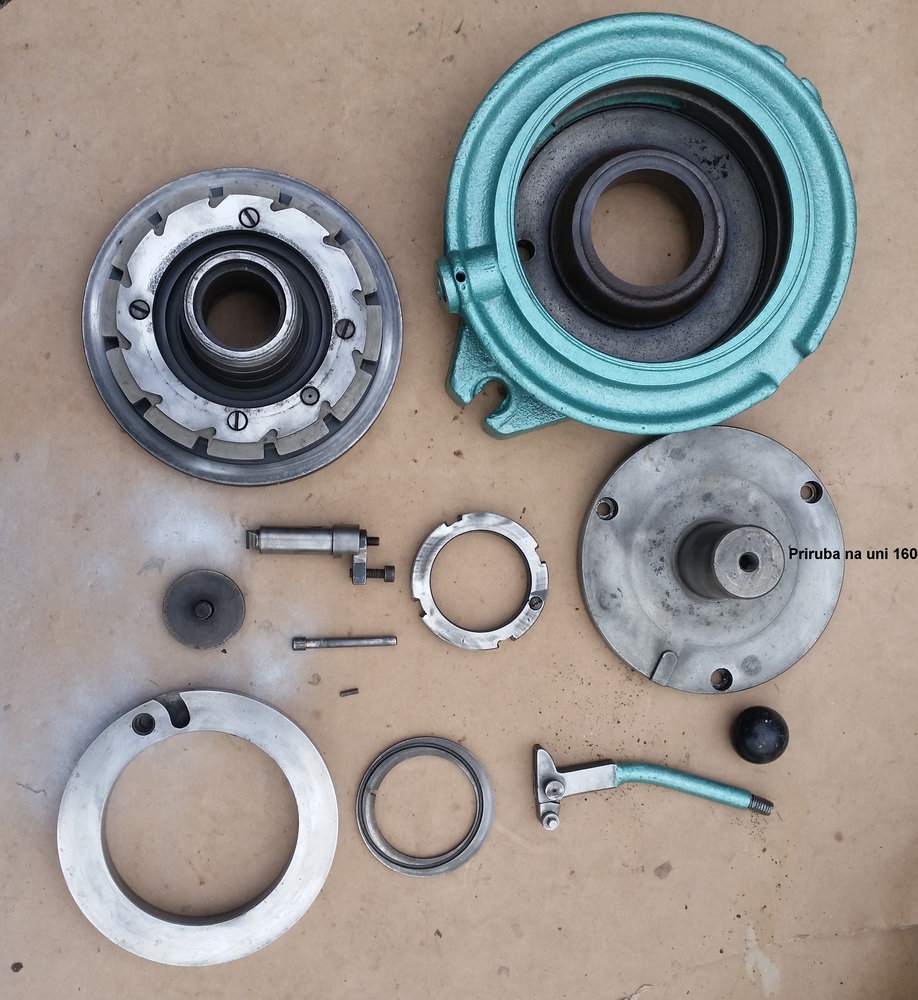

takze upresnim je to velikost 180(asi)..morse 5..s podprirubou(jako prislusenstvi)na 160 univerzalku.s aretaci na 12 poloh. viz foto..
takze jde dle meho jak na 200(upnuti na orig stolek) tak i na 160 uni (pouzit prirubu)+ pokud si nekdo vyvrta otvory na uchyceni na prirube tak i jinou uni.

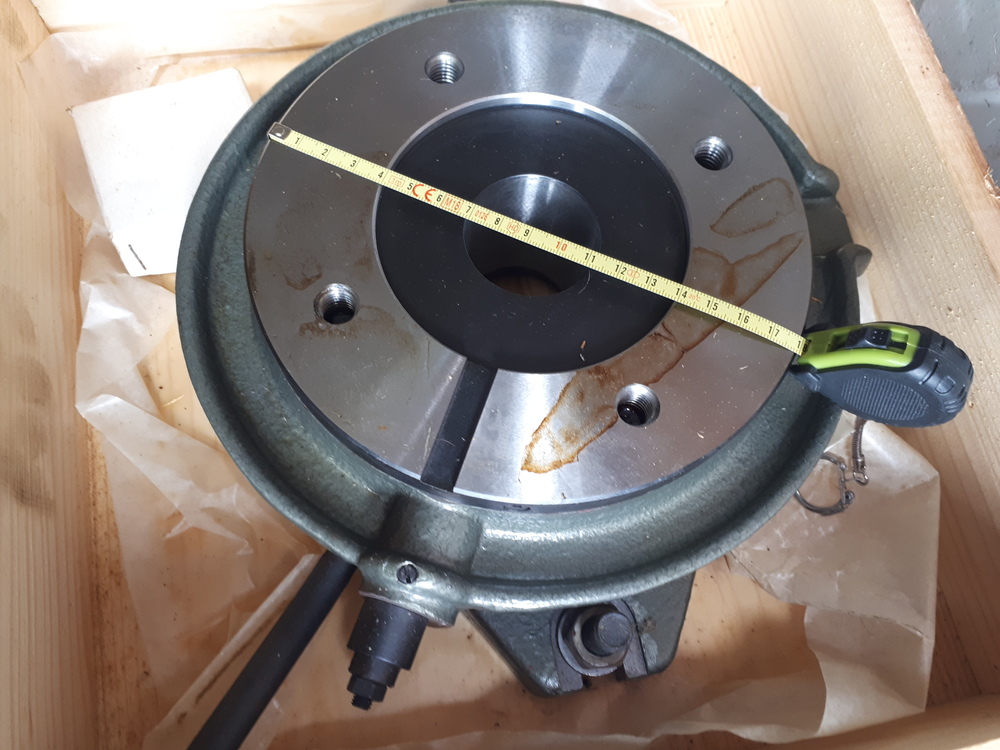

Mám tiež 180mm,
