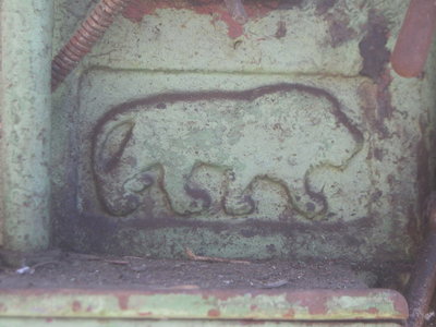

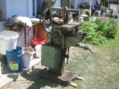

Zdravím, dovezl sem tento stroj, je tam vyraženo číslo, zřejmě rok 1933, ve znaku je asi lev, pomůže někdo ? Děkuji
Reinkarnace
Příspěvky: 1227
Příspěvek 29. 6. 2019, 12:39
Možná Ludwig Loewe & Co.
Příspěvky: 3898
Příspěvek 29. 6. 2019, 4:02
To by mohlo byť. Pozri
https://auction.catawiki.com/kavels/119 ... hinen-1906
a prelistuj si obrázky z toho katalógu, je tam nápadne podobný stroj - No. 15 Fräsmaschine
A to logo je tiež veľmi podobné:
https://www.zvab.com/Loewe-Normalien-Ma ... 5587900/bd

Marekwelderos píše: ↑29. 6. 2019, 11:47 Zdravím, dovezl sem tento stroj, je tam vyraženo číslo, zřejmě rok 1933, ve znaku je asi lev, pomůže někdo ? Děkuji
sice nevím k čemu ti ta informace bude, ale jedná se o Loewe FD 23S. katalog jsem sem kdysi dával pohledej

Děkuji moc za určení, ten katalog jsem nemohl najít nikde na cnc foru ani na tumlikovo.cz, nakonec jsem našel na ulož.to z roku 1928 a také tam byla. No k čemu mi ta informace je ? Tak chci vědět něco o tom stroji, to je naprosto normální tendence vědět na čem se dělá ;)
