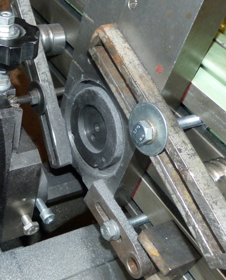

Měl jsem stržený závit v desce příčného suportu na tomto soustruhu co drží nožový suport. Ten tam byl uchycen dvěma šrouby skrz desku. Snažil jsem se 3 měsíce sehnat někoho na komplet výrobu T-drážky (točny pro suport) která tam bohužel nebyla, ale to se mi nepodařilo. Včera jsem si ji tam konečně dodělal sám. Ten přípravek „vrtací tyč“ jsem našel v kovošrotě, trochu to upravil a šroub narychlo dodělal. Sice to nebylo úplně bezpečné, ale při malých otáčkách to bylo úplně v pohodě.

Slušné :D nakolko krát si to spáchal, resp. po kolko si pridával?

Přední drážku jsem dělal upichovákem šířky 3mm, 110ot/min. do hl.15mm, šířka drážky 10,4mm celkově na 4x. Na boční zápichy jsem vybrousil kovaný nůž na šířku 3mm. Šroub do „vrtací tyče“ jsem použil M8x1,25, takže jsem musel otočit kolečkem celkově 4x dokola, abych udělal zápich do hl.5mm od stěny drážky. Celková šířka zápichu je 6.5mm. Jeden zápich tedy celkově na 3x, 31ot/min, jedno otočení kolečkem (hl.1.25mm) bylo na 5x za chodu stroje a otáčel jsem kolečkem každou otáčku stroje.
