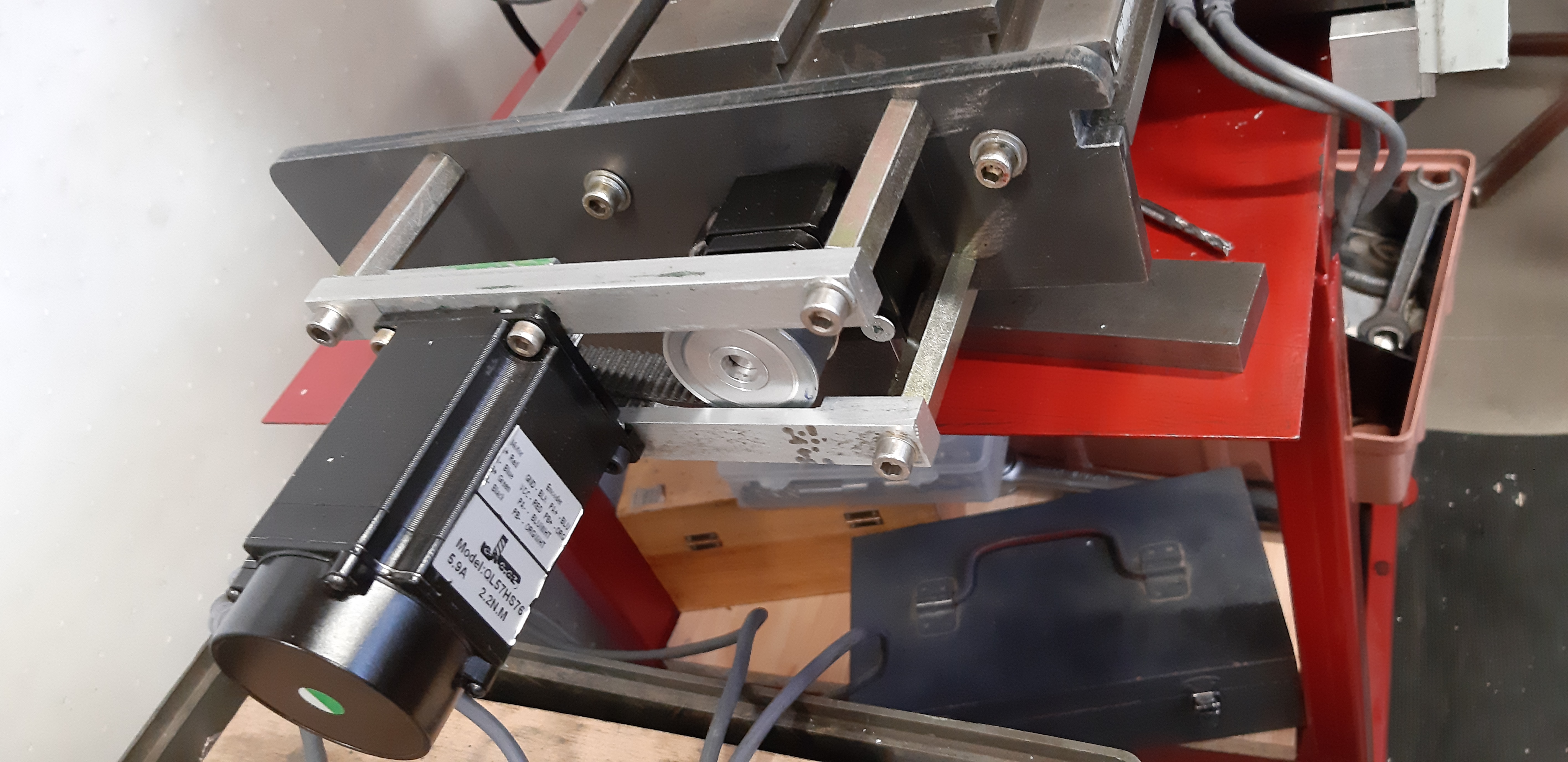

Technická! Změnou trapézu na kuličkáč přijdeš o samosvornost a tedy i o možnost ručního obrábění. :-)

Technická poznámka je dobrá, na to jsem nepomyslel.
Tak mně napadá jiná otázka proč po internetu je spousta přestaveb kde původní
kličky zachovají.

Slava A123 píše: 22. 7. 2019, 4:00 Tak mně napadá jiná otázka proč po internetu je spousta přestaveb kde původní
kličky zachovají.
Kličky utáhneš, aby měly dostatečný odpor?

lubbez píše: 22. 7. 2019, 7:13 Technická! Změnou trapézu na kuličkáč přijdeš o samosvornost a tedy i o možnost ručního obrábění. :-)
Ano ,proto použiješ primitivní třecí brzdu kde si třeba pružnou podložkou nastavíš odpor

22. 7. 2019, 8:12
trapez nebývá broušený a tedy bezvůlový jistě nebude. Však proto obdobně jako na soustruhu se s ním nejlépe obrábí jedním směrem a to nesousledně (pak vůle nehraje roli)
Kuličkový šroub není samosvorný - dává se na CNC stroje, kde s tím hýbe a současně i drží nějaký pohon - KM nebo servo.
Brzdící podložka bude fajn u ručního pohonu, ale KM s tím pak asi nehne.
Osadit KM, který to bude držet aby se to samo neprotočilo a chtít s tím točit současně kličkou je blbost.
Má to spousta konstrukcí na webu, také jsem to tak měl - ale fyziku se mi okecat nějak nepodařilo, čím víc točíš, tím víc se pereš s KM ... a kličky šly do bedny.
Jo, na webu je spousta čínských gravírek - kde to má KM a kličku, to jsou ale slabounké motory, které FP25ku neutáhnou.
... ale jako vždy, vymýšlíme zde už vymyšlené :-)

22. 7. 2019, 8:19
Tak to udělat složitější a použít krokáče s brzdou co Číňan prodává :wink:
22. 7. 2019, 10:14
Točit rukama proti krokáčům není šikovné. To si říkáš o průser (krokáč pracuje v generátorovém režimu). Pak jedině nějakým relátkem krokáče předem odpojit.
Pokud bys to potřeboval provozovat oboje, tak by to chtělo nějaký systém, kdy by se vylučovaly navzájem. Tak buď 2 spojky, nebo kličky i krokáč udělat jako nějaký "modul", a při práci by se pak na stroj přicvakl jeden nebo druhý modul.
Třeba někdo už vymyslel a vymodeloval nějakou jednoduchou spojku, jejíž tělo by se vytisklo na 3D. Nemusela by být třecí, ale prostě by do zapadly nějaký čepy do děr. Řadilo by se zásadně za klidu. Pro takové relativně malé síly a otáčky by možná to plastově tělo ani nevadilo.

Jinak původní otázka měla znít: kdo prodává kvalitní Tr. šrouby s minimální vůlí.

Ved predavaju ele. enkodery len priojit s ele. krokaca m mozes rucne ovladat.

24. 7. 2019, 9:02
Mám na stejný frézce na X a Y krokáče, původní trapézové šrouby, kličky a není s tím problém. Kličky používám k přesnému nastavení polohy (najetí nebo dojetí na míru), motory dodávaj do driverů proud a těm je to fuk. Už nějaký 3 roky. Drivery jsou M542, KM 4 Nm. Takže bych to nedramatizoval.

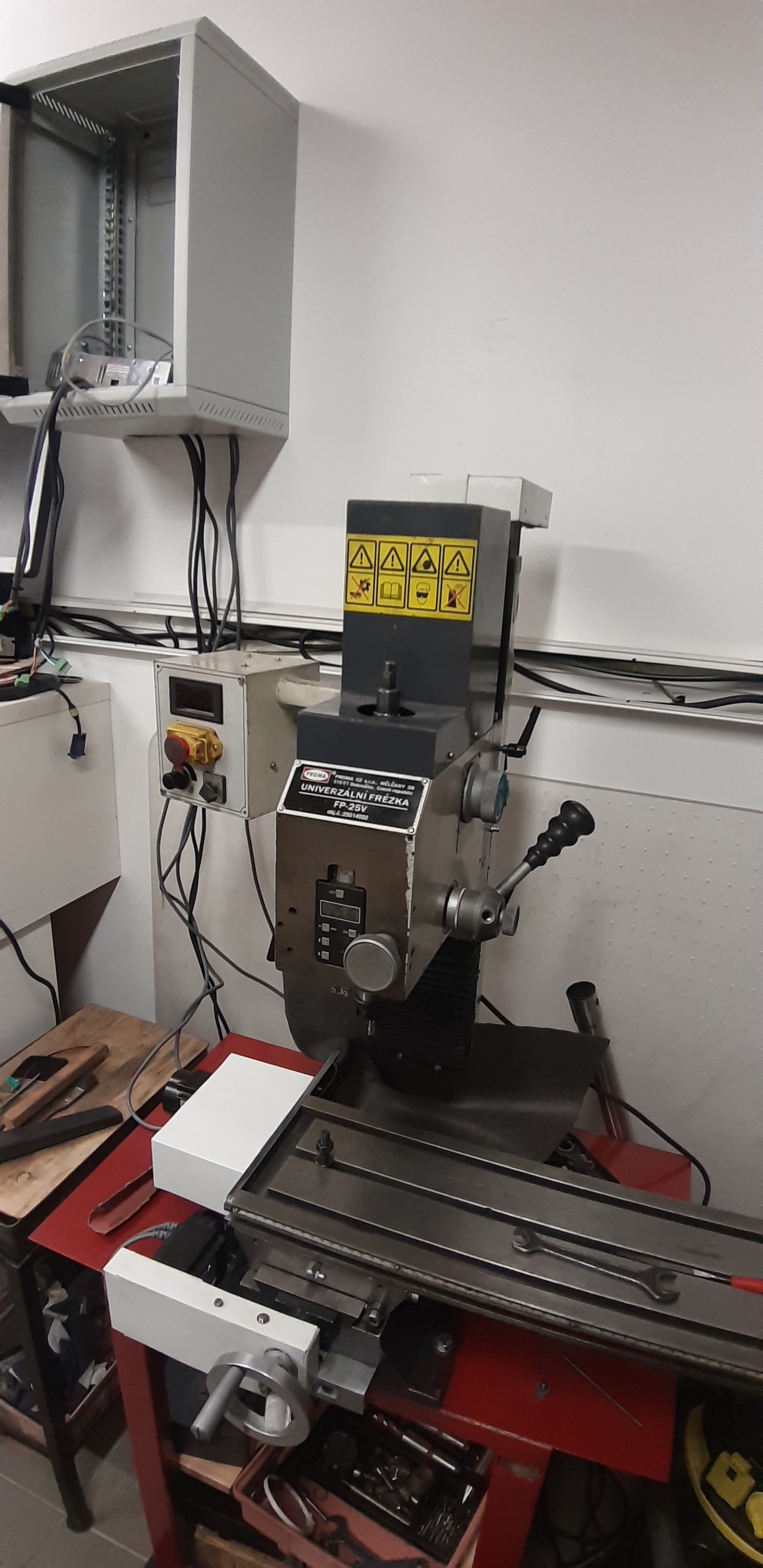

25. 12. 2019, 10:48
Kousek pokroku.

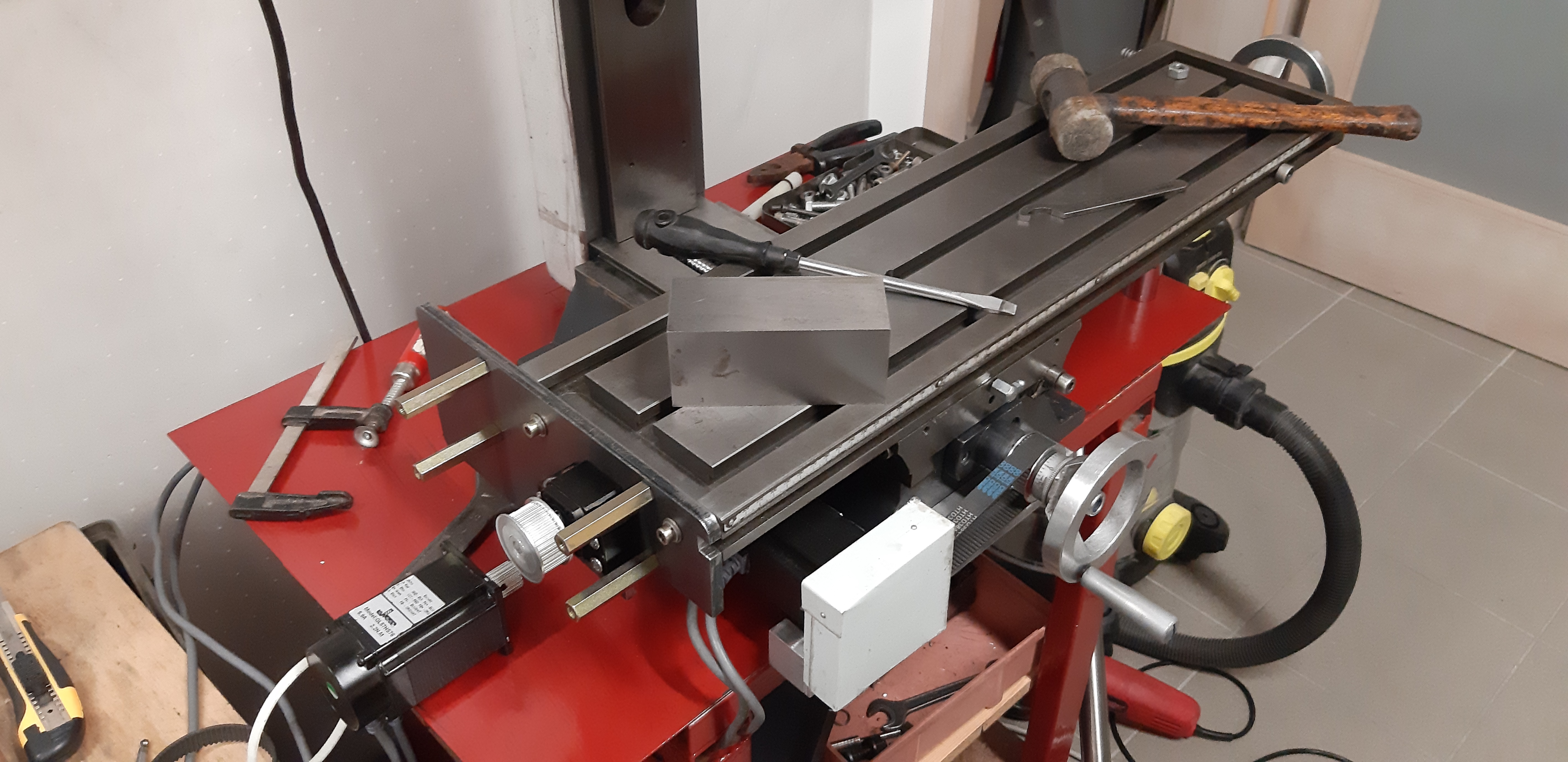

28. 12. 2019, 8:39

9. 1. 2020, 6:48
Jde se pokračovat.
Dnes jsem si udělal radost.
Návštěva v Gravosu a pořízení nového řízení GVE134.
Pánové mají vstřícný přístup a hodně jsem se u nich poučil.
