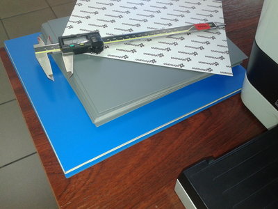

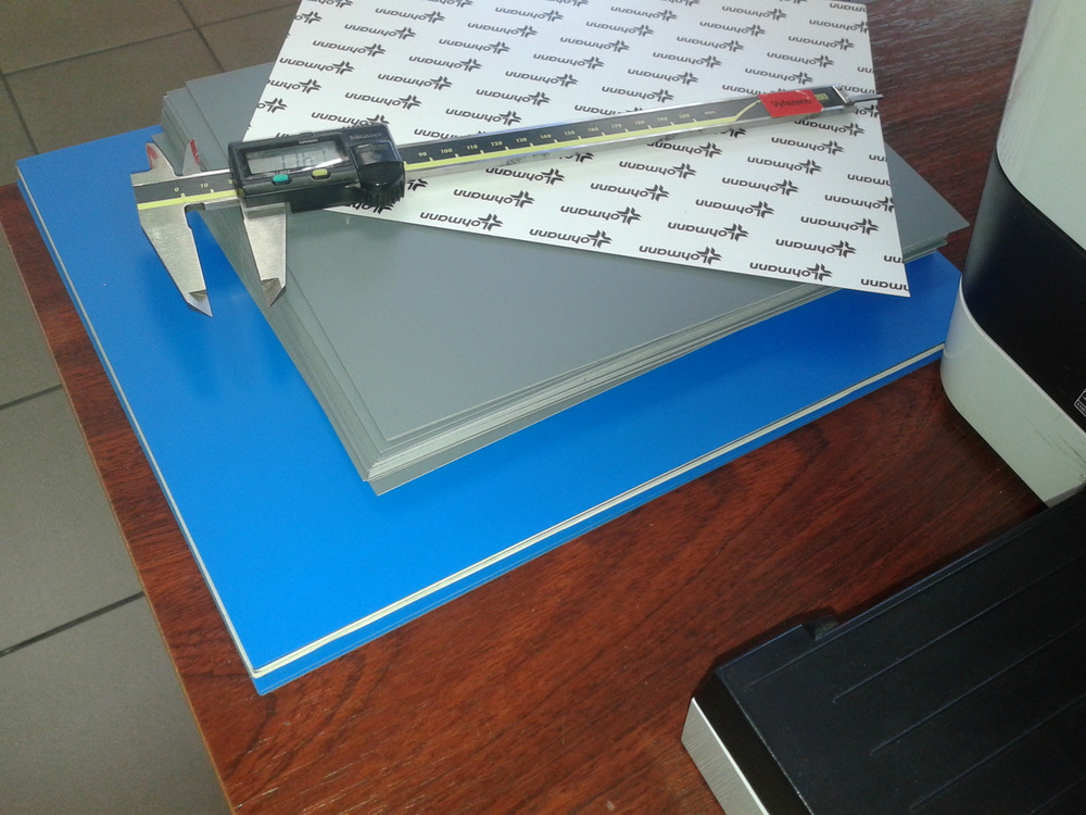

Pánové, potřebuju typ na tlustou samolepící folii. Tlustou tak půl milimetru. Ideálně tmavě šedou, černou, ... Ale není podmínkou. Tapety jsou slabý. Stačil by kus 50x5 cm. Dá se něco takového sehnat?

Asi jsem měl napsat, k čemu to chci. Potřebuju přelepit zadní stranu u bývalého SNMP boxu, kde je milion děr na různý konektory, aby to bylo čistý a mohl jsem tam udělat dvě díry pro mojí potřebu. Ty díry se bez problémů potkaj s těma v plechu, ale ty ostatní chci zakrýt. Napadlo mě to tak, že na předním panelu toho boxu byla nalepená folie cca 0,5 mm tlustá s potiskama. Celej přední panel jsem vyměnil, ale zadní se jednoduše nedá, je to v kuse s tělem krabice. A dávat dam další panel přes to, to je mi líto panelu. Folie by stačila.
Takže, dvoustranná lepící asi ne a pěnová určitě ne.

Takže jsem to nakonec vyřešil magnetickým páskem 0,6 mm a oboustrannou lepící páskou. Ten pásek není bohužel tak tvrdý, jak jsem původně chtěl, spíš připomíná lino, ale bude to vyhovovat. Přišlo to v takový krabičce, jak sem nedávno dával tuším Mex video na linku, která ty krabičky skládala na libovolné míry. Tak už to dorazilo až k nám :)
