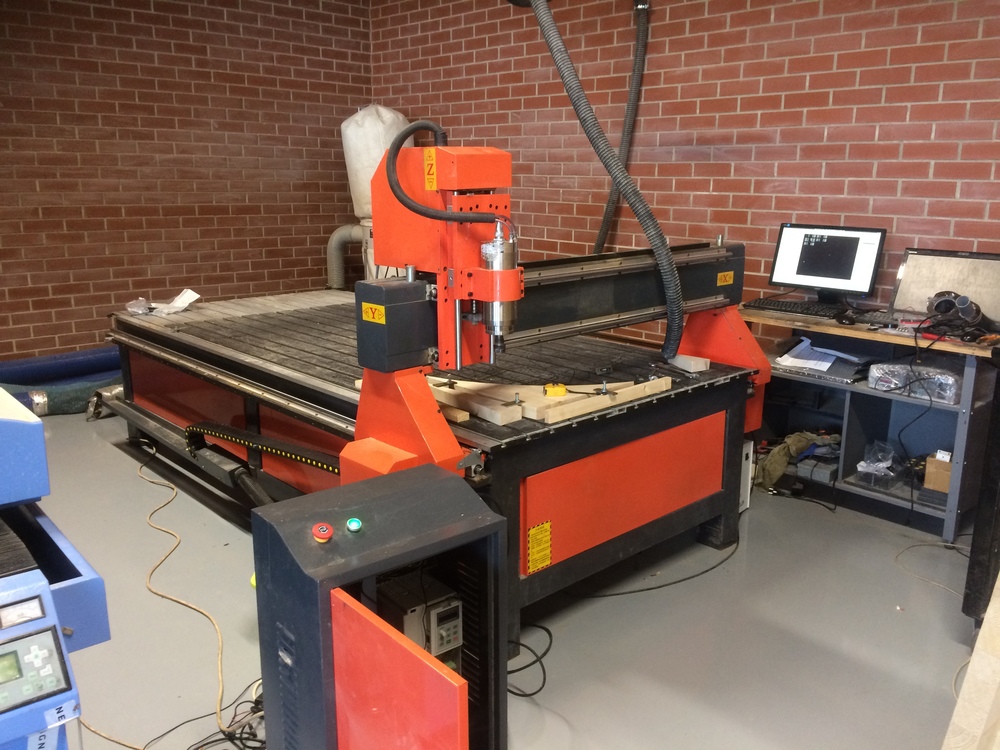

Řídící systém Machinekit na linuxu,
CNC Router 1325
Jaký postprocesor použít, zkusili jsme Fanuc, přímo ze SolidWorksu, ale jsou tam asi na začátku nájezdy na sondu. my ji nemáme, tak se mašina v tom bodě zastaví.
Nejsem programátor, jsem samouk,.
Dá se postprocesor upravit, nebo vymazat nějaké řádky, nebo G-códy, aby se tahle operace vynechala?.
Příspěvky: 7199
Příspěvek 26. 7. 2019, 10:37
machinekit je klasika LINUXCNC tak hledat post: solidcam - linuxcnc
https://forum.linuxcnc.org/31-cad-cam/1 ... -processor
viewtopic.php?t=22798
