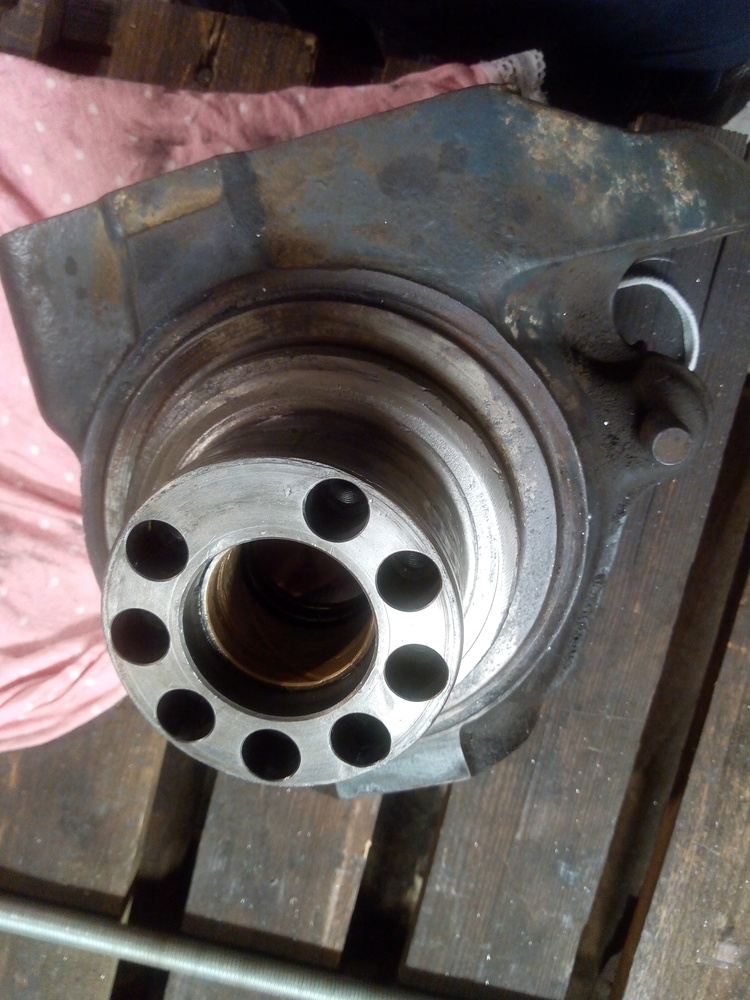

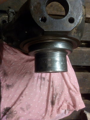

Jak by jste opravovali ulozeni loziska litinoveho naboje ?
Sila materialo po diru je cca 2mm, pouzdro me prijde dost slabe a taky chybi material na čele (slozena loziska maji vuli).
U navareni nikelitkou se bojim toho, že to je nasáklé olejem a bude to penit.
Pak to svádí k pájení mosazí , co vy nato ?
soustružení problem nebude, jen jak tam pridat material.

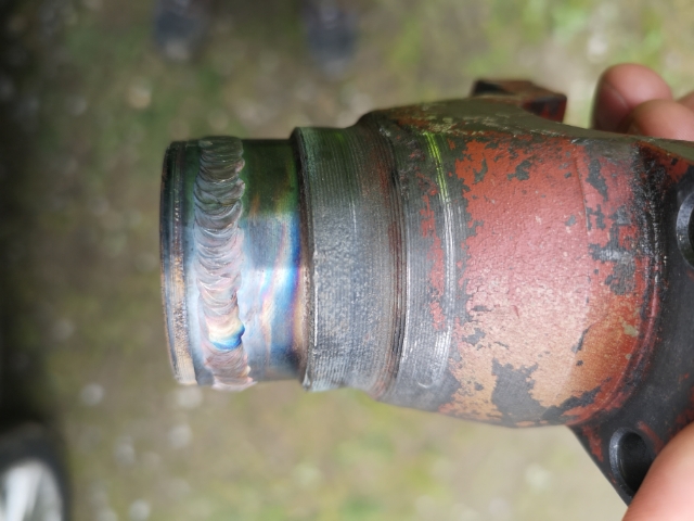

Nedávno rom robil niečo podobné,vyvaril som to tigom nerezom,a obrúsil pod lozisko

Ano bola to hriadel z prevodovky,mala vydraté osadenie pod gufero takze to uz netesnilo,,vyvariť to to išlo pekne

pouzdra bych se nebál pokud budou dobře obrobený plochy obou dílů ,udělal bych tak 0,04 přesah ,ohřál bych kroužek třeba v troubě nebo alespoň na elektrickém vařiči (ať má všude stejnou teplotu ) a napoprvé jako Pája ho tam musíš pustit jinak budeš dělat novej kroužek.

A hriadele v prevodovke su z liatiny asi tazko.
A to na fotke vyzera ako oceloliatinA a ta nenasiakne olejom tak ide navarit.

Vyvařit nikelitkou a pak se nebát soustružení..Hurá do toho,podle hesla,stejně je to na vyhození,tak víc zkurvit už to nemůžu :D Pokud bude celej díl předehřátej do červena,pak prosím,toho bych se nebál ani já,protože návar bude -podle zkušenosti a šikovnosti svařovače-plusmínus relativně homogenní a hlavně když to bude pomaloučku chladnout,nevytvoří se tam mapy bílé litiny,které bych se na rozdíl od tebe já bál.Při té teplotě dokonce nebude ani problém s mastnotou,která se vypálí.. Já bych volil metalizaci (něco jako navaření speciálním práškem. Musí se to také předehřát a také je dobře,když to chladne stejnoměrně a pomalu,už kvůli možným deformacím základního odlitku. Prášků je celá škála tvrdostí od asi 20 do asi 65 Rc, u těch tvrdých si nejsem jistej,jestli jsou na litinu vhodné,ty měkčí ale stopro. Napráškovaná vrstva je homogenní a výborně třískově obrobitelná) . Navařuje se kyslíkoacetylenovým plamenem a i ten prášek je celkem drahej, nicméně oprava je velmi spolehlivá. Jiný zaručený způsob opravy neznám..

Tu je foto toho návaru,hotové za pár minút funkčné dodnes,,ale nabudúce ked s niečim podobným niekto za mnou príde tak mu vysvetlím že najskor treba urobit metalurgický rozbor materialu,potom to niekam poslat na práškový návar,a ked to bude mat tak mu to obrúsim,,vsetko to bude stáť 200eur a trvat mesiac,,inak to proste nejde 🙄

To je fotka tej liatiny?

Miki2T> podobne navary pod lozisko do takovych litinovych naboju jsem delal TIGem na rotacnim stolku. Bude zalezet na typu konkretni litiny ale mne pro mensi odlitky skoro vzdy funguje recept:
NABOJE seda LITINA: Odlitek vyprat, pokud lze tak v acetonu a perchloru (kontaminace olejem). Predehrev 100-150°C, Interpass pod 220°C jinak tvorba trhlin od zakl.materialu. Prid.material UTP A8051 Ti. Elda i material ideal 2.4mm. Pri vychladnuti opet pomalu najet na pocatecni teplotu. Varit rychle, zbytecne nemichat lazen se zakladnim materialem. Pulz kolem 5Hz, 80% dc, amplituda 2:1 dost pomuze s teplotou tensich sten. Po dovareni obvodove housenky ihned dobre a silne poklepat pro uvolneni pnuti. Kontrolovat porozitu.
