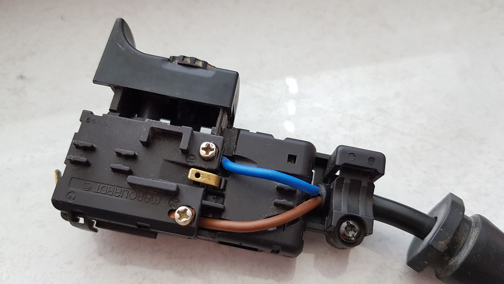

spínač nereguluje, pouze při plném zmáčknutí roztočí vrtačku na maximum. Vrtačka byla v dost ubohém stavu, zaneřáděná omítkou a další špínou, spínač drhnul, atd. Celou jsem jí vyčistil, spínač jsem raději nerozebíral (vrtačka musí fungovat aspoň nějak), ale dostal jsem do něj trochu lihu a povolilo to také, teď nic nedrhne, nicméně závada zůstala. Počítám, že asi odešla (elektricky) nějaká součástka (špinavý nebo mechanicky poškozený potenciometr či co tam je by asi alespoň sem tam zabral). Opravoval jste někdo něco podobného?

tyto spínače jdou rozebrat a vyčistit uvnitř je na keramické destičce nanesená odporová vrstva nad ní je běžec lineárního potenciometru spojený s ovládacím tlačítkem...pak jsou tam ještě dva spínače jeden spíná proud před regulátor a druhý při maximálním stlačení sepne napřímo a v této poloze ti to funguje rozeber vyčisti a když to nebude fungovat jde namontovat jiný regulační spínač

Největší problém většinou bývá se do toho nějak vratně dostat. Móda lepených krabiček je dost nepříjemná.
Pokud se tam dostaneš, tak to zřejmě opravíš. Výkonový prvek tam bude triak nebo maximálně 2 tyristory. Tak pokud to nebude jen nějaký utržený nebo uhnilý drát, tak to skoro určitě bude odpálený ten výkonový prvek.
Vejde-li se tam nějaký v běžném pouzdře (asi TO-220), tak je to za 2-3 desetikoruny.

jasně no toto je marquarrdt starší typ s oranžovým tlačítkem šel normálně rozebrat tady ten novější ma u spodu odrušovací kondenzátor zalitý v plastu povolíš ty dvašroubky kam vede přívodní kabel a vytáhneš i ten konďas pak se dostaneš ke zbytku sice jsem tento typ nerozebíral ale určo tam budou normální zácvaky.
Je dost možné že je i prach v tom prvním spínači uvnitř co přivádí napájecí napětí před regulátor.
Největší sviňa je prach ze dřeva a sádrokartonu ten se dostane dovnitř a přestane to fungovat. dneska jsou tam smd součástky tak jestli na to nemá vybavení a zkušenosti je snažší cesta napasovat tam regulátor z jiné vrtačky

Díky, pánové. Zkusím do toho po dovolené mrknout (pokud si to majitel mezitím nevyřeší jinak).

Ak sa oprava nepodarí, tak podobný som do mojej vrtačky kupoval na aliexpresse asi za 3 eura.
