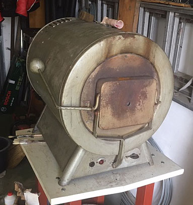

Nazdar, repasuji starou elektrickou pec (pícku) ale nějak nemůžu najít vhodnou topnou spirálu. Dala by se tam dát keramická patrona do bojleru? Chtěl bych tak cca 700°C, tímhle jsem docela nepolíbenej a Google mlčí. Díky za info.

Koupil jsem jí jako rozbitou s tím, že si ji opravím. Ale není v ní prakticky nic (myslím elektro) kromě prasklého termočlánku, stykače a toho co je na panelu. Nijak mi to nevadí, alespoň si to udělám vše podle svého.

Tahle pec má mufli s drážkama kam ten drát namotáš ,drát kanthal A1 nebo Resistohm Y.
Pokud mi napíšeš pošlu ti excelovou tabulku kam doplníš pár drobností a budeš vědět průměr drátu ,délku váhu atd (na netu se toulá jedna s chybou ,tahle je opravená přímo od Kntl protože mi ta chybná pořád nějak neseděla.)
jo a na knife je ve vláknu o stavbě pece návod jak jí opravoval nějakej klučina a použil trochu modernější izolace.

no průměr 1,8-2,2 by se hodil .

Tak vám všem děkuji za podnětné informace, vypadá to na zajímavý projekt. Asi to vezmu z jedné vody načisto a udělám takový retrofit z modernějších materiálů.

nevím na co to chcete používat, ale jestli plánujete retrofit, má smysl to cpát do toho sudu? Pokud byste jí chtěl "restaurovat" mohu Vám darovat jeden termostat, tu vložku se spirálami mám bohužel jen jednu. (ty fotky z odkazu od fmodela jsou moje)

mě se na ní líbí právě ten sud. Je to taková nostalgie, kdy jsme ji měli ve fabrice v laborce a prakticky každej den jsem měl vedle ní na oběd kafe. Venek nechám takovejhle zašlej, prostě původní. Vnitřek namotám novou spirálu a zbytek udělám ponovu. Regulátor Čína + SSR. To už mám nakoupené, stálo to v zásadě pár korun a ještě jsem si koupil dva termočlámy navíc. Chtěl bych jí provozovat do 950°C.
