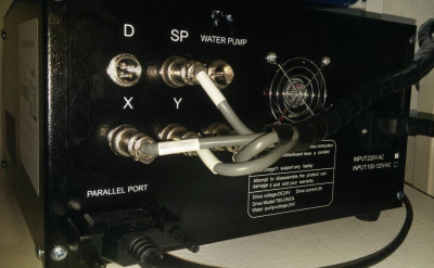

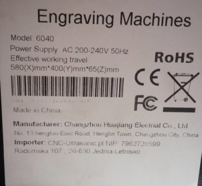

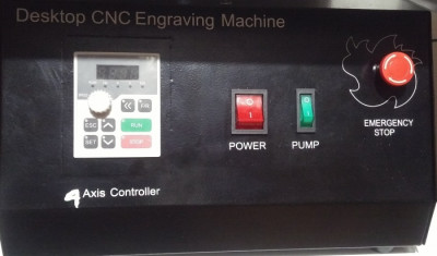

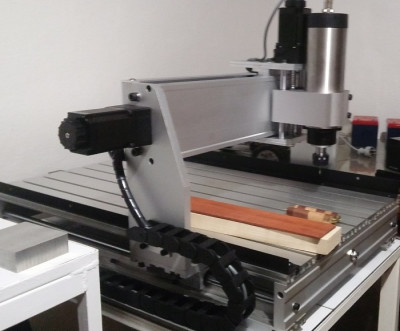

Tak tady jsou nějaké ty fotky, nerozdělával jsem to zatím, protože jsem na zadní straně našel parallel port a součástí dodávky byly dva datové kabely , jeden parallel > USB a druhý Parallel > parallel. Pokud zapojím kabel parallel > USB , tak pracuje frézka jen s demem co bylo součástí dodávky CNC USB Controller od Planet CNC, ale pouze 14 řádků a chce to kod. Pokud použiji kabel parallel > parallel, tak zase funguje frézka jen s s demem co bylo součástí dodávky Mach3Control, ale pouze 500 řádků.
Bude mi teda fungovat LinuxCNC? A nebudu muset kupovat Mach3?
Tak kdybys to rozdělal (bude to tak 4-6 šroubků), tak bys to věděl nabeton.
Ale pravděpodobně to bude tak,že ten interpolátor má jako výstupy signály DIR/STEP ve standardním rozložení LPT konektoru.
Takže bude možné použít LinuxCNC přes LPT port, případně třeba někdy do budoucna přes nějakou Mesu.
