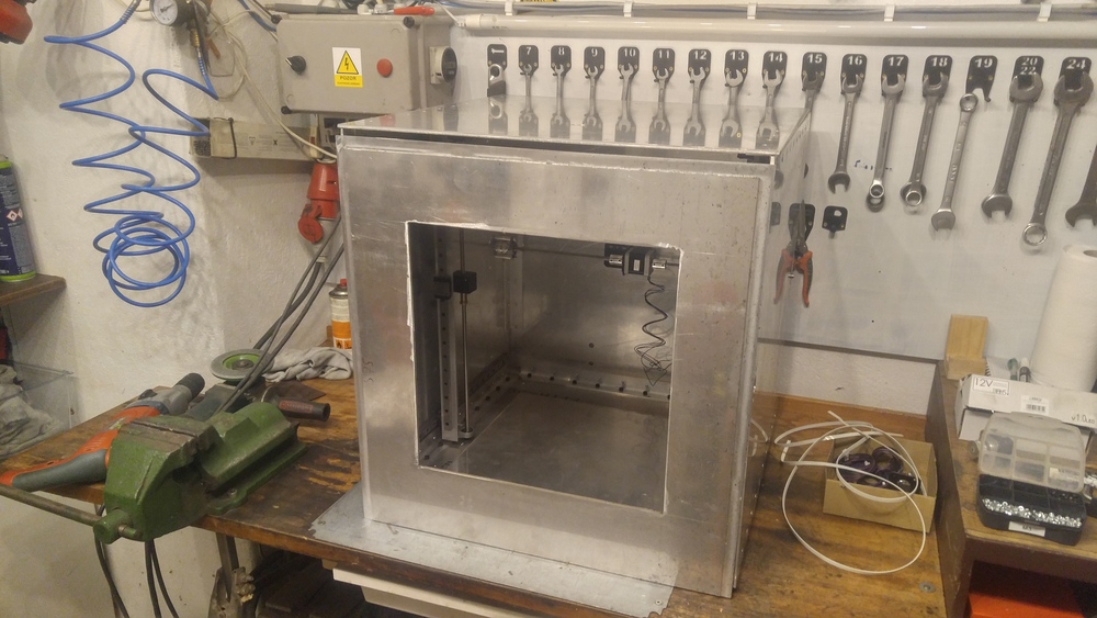

Koukam ze uz se zde dlouho neobjevil nejaky domaci strojek. Pustil jsem se do stavby vlastni tiskarny. Pozadavky jsem mel: tiskova plocha cca 40x40x40cm, uzavrena skrin, pevny bed. Zadnou takovou jsem bohuzel na trhu nenasel... Tiskarna jezdi na 12mm linearech a cela konstrukce je z hliniku. Nechci zadnou funkcni cast tistenou. Z zvedaj trapezy 8mm, X taha reminek coz problem nebude, horsi je to s osou Y (reminky na foto jsou jen provizorium) mam strach ze to bude mit velkou setrvacnost a ty reminky by se pri teto delce natahovali... Uvidim co to bude delat a kdyztak tam dam kulickovy srouby, jen me stve ze nejmensi co jsem videl jsou 1204, nedelaji se jeste mensi? Nebo alespon mensi matice na tyto srouby??? Jinak bedna je z 5mm alu plechu (spodni deska je 8mm) a vsechny diry, zavity atd jsou delane na cnc, ruco bych to delat nechtel :)
Stavba je tak v 1/3...

Když se bude řemen protahovat (čemuž moc nevěřím) tak dáš širší provedení, ne?
Ozubené řemeny tahají i mnohem těžší věci při slušné dynamice.
Ten 5mm hliník je kvůli neprůstřelnosti z pěchotních zbraní?

No mam tam 10mm GT2 a bral jsem nejaky lepsi, ktery by mel byt minimalne pruzny, ale oznaceni uz si nepamatuju... 5mm plech jsem vzal proto, ze vlastne vse je k tomu prisroubovane tak aby to bylo tuhe, navic aby v tom ten zavit taky drzel... ty spojovaci uhelniky jsou 3mm tluste :)

Jeste mam objednane lepsi kladky, budu dodelavat poradne sponovani a chci to napnout az na ten remen pujde hrat :)

To vyzera celkom zaujimavo, budes mat direct extruder ? A co umiestnenie filamentu? A aku elektroniku pouzijes?

Elektroniku jsem koupil Lerdge K, bohuzel je zatim na celnici :( a extruder bude zatim direct ale do budoucna uvazuji o bowdenu a aspon 2 materialech... S bowdenem nemam zatim zadne zkusenosti, tak proto zatim direct.

možná blbý dotaz, ale není to trochu nepraktické cpát to takhle do bedny : nebylo by výhodnější udělát rám z profilů a na něj krytování ?
A řemeny není potřeba nějak šponovat - spíš to je na škodu mají pak sklony malinko cukat , takové ty pružinové napínaky co se navlíknou přímo na řemen jsou idealní .
Ty řemeny co máš maj v sobě ocelové lanko '?

Nevim jestli je ocelove ale jdou stipat dost blbe... Na svoji maly tiskarne mam napinak perko z koliku na pradlo :) zkusim to vymyslet podobne, dik za tip.

Ahoj, na tvuj dotaz na menší kul. šrouby :
SKF dělá docela levnou řadu šroubů SH/SD nejmenší je 6*2. Doma používám 8*2,5 v brusce na kulato. Tenhle typ šroubů jsem použil do svařovacích robotů (vel 16*5) a nabušilo to už miliony kusů.
Mrkni na https://www.skfmotiontechnologies.com/s ... alogue.pdf
matice 8*2,5 se šroubem 600 mm (metráž) stála 2450. (asi před 10 rokama)

No nevím, přijde mi ta konstrukce spíš na nějaký obráběcí stroj. Sice jsem taky příznivec uzavřenejch tiskáren, ale přeci jenom subtilnějších. Kamarád má Ultimakera 2+ a má na něm nalítáno skoro 6500 hodin práce a má stále původní řemínky GT2/ 9mm. Tedy přesněji původní má úplně vše kromě skla na podložce. To rozbil hned na začátku a nechal si uříznout ve sklenářství obyčejné a ty měnil už dvě, protože je poškrábal. Samozřejmě vyměňuje trysky, protože ty se ojedou docela rychle. Ale jinak jenom maže.
