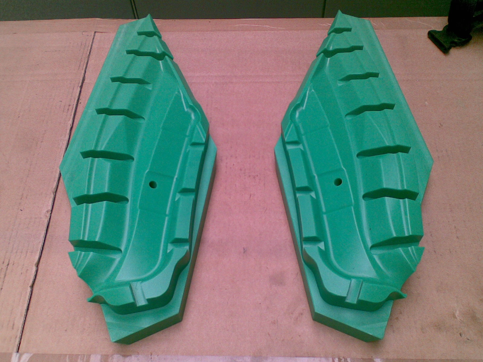

Natasa píše:V podstate mas pravdu. Vsetka frezarcina sa u nas robi v CAMe. Jedna sa totiz o zlozity pirestorovy tvar, ktory sa ani neda programovavt na konzole, uz len z pohladu vykresovej dokumentacie. Jednoducho, to co mas na vykrese, nieje zakotovane, lebo sa to ani zakotovat casto neda. V dnesnej dobe je uz samotna konstrukcia riesena modelovanim v nejakom CAD, takze je velmy tazko okotvat to, co by si pre programovanie priamo na stroji potreboval. Samozrejme hovorim o 3D mdeloch, nie o 2D konturach. Jednoducho povedane, v dnesnej dobe je maximalne ekonomicky nevyhodne riesit taketo veci rucnym programovanim, ked existuju nastroje ktore ti vedia pracu niekolko nasobne zefektivnit.
jasne . ono , co ja viem , modelove tvary sa vyrabaju takym sposobom , ze sa proste z modulitu vytvaruje tvar v nejakej mierke, napr. karoserie auta , doladia sa , a potom sa to zosnima bud 3D-camerou ,alebo dacim podobnym a v PC ti viide "kraasny" model . a pokracujes dalej . rozdelujes to na mensie casti , dorobis tam upinanie , atd. . nieco take ako toto . konkretne toto je cast pripravku na blatnik TUAREGU . je to vyrobene na 5-osom stroji pomocou CATIA-e . rozmery to ma cca 500x250x80mm . pri autach sa robi len lava cast , pozdlz tvaru a druha sa iba zrkadli
