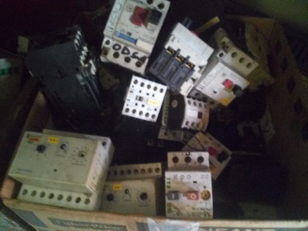

dá se to pořešit motorovým spouštěčem před frekvenčním měničem a na něm nastavit proud motoru
https://www.e1.cz/produkt/1187908-motor ... wE&t=popis
no ale málo kdy se podaří koupit měnič jak almaru za pár korun jak v tomto případě
takže první řadě je to neekonomické kupovat zbytečně velký měnič
