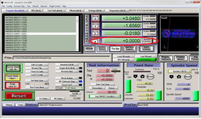

Zdravim! potreboval by so radu ako nastavit mach3 aby mi zobrazovalo 4.os..
Y os mam spojenu ,,Slave'' s osou A...B os pozivam na 4.os... mam 5 driverov
DM556 , 5axis breakout dosku

Ahoj, bud v nastavení dáš aby spárovaná osa byla B a prohodíš piny A a B os , ale pak ti nebudou souhlasit vygenerované kody , musel bys nastavit ve svém Camu toto prohození
a nebo přes machscreen upravíš veškerá políčka DRO pro 4 osu , místo A tak aby to zobrazovalo osu B...

Ok. Skusim to cez machscreen... Dakujem!

Tak som skusil do Notebooku nainstalovat Mach 3 aj Machscreen a podarilo sa to..zatial bez cnc stroja ale vo stvrtok skusim....Dakujem za radu !
