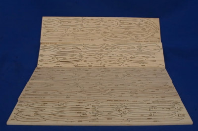

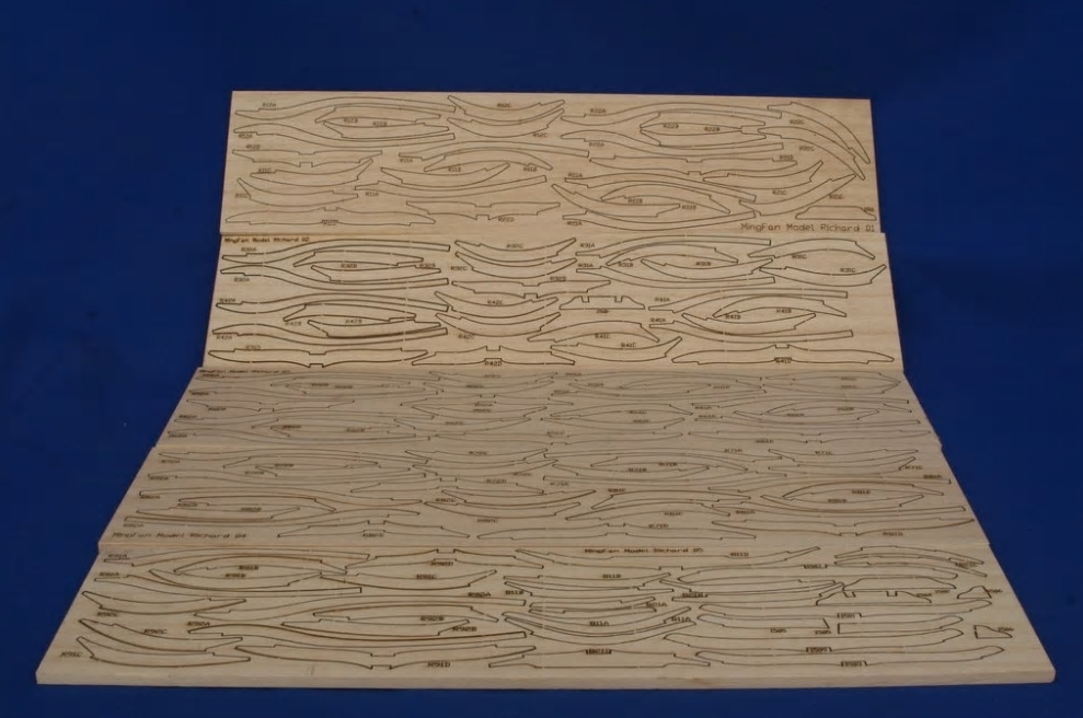

Nazdar, prosím o radu a nabídku spolupráce.
Jde mi o kusovou jednorázovou výrobu dřevěných dílů z deskového materiálu síly do 15mm. Plocha v řádu dm2, ale masivní ušlechtilá dřeva bez viditelných letorostů typu hrušeň, americký ořešák, třešeň, případně boxwood - ideálně pokud má někdo vlastní zdroj. V nouzi tuzemské materiály podobných vlastností.
Budou to díly na model lodi, které se mi nechce řezat a brousit ručně. Mohu si je vyfrézovat z vlastního materiálu, ale obsahují spoustu vnitřních rohů, proto poptávám laser a podle nabídky se rozhodnu pro technologii.
Další v SZ, v příloze něco podobného.
Předem díky za odezvu, Radek

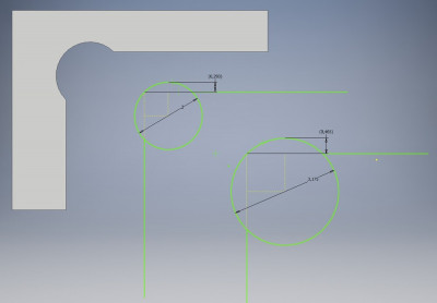

Kup si nástroj průměr 1- 2,5mm. Podle hloubky.
Než ti to někdo vyrobí podle tvých představ tak to máš 100x vyfrézované.

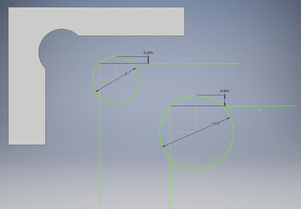

Buď použít při frézování mikro nástroj 1-2mm na dodělání rohů, nebo si ty rohy předvrtej a pak frézuj, nebo jako řeším rohy já pomocí tečné kružnice o velikosti průměru frézy. Když jsem pečlivej, nejdřív vrtám, když ne, tak ty rohy rovnou frézuju po té trajektorii (jen zvětším průměr o 0,2mm, ať se tam fréza neotírá moc dlouho na místě).
Výsledný "zákus" do obrobku vlastně v případě dřeva není tak markantní, v praxi v těch rozích prakticky neviditelný.
Je to jen trochu kreslení, ale zas tak práce to neni. Rozhodně rychlejší než shánět laser, nebo to brousit ručně.

Díky za tipy a doporučení, zkusím se tím prokousat a frézařské postupy vyzkoušet. Moje hračka jezdí sice pomalu, ale zato je po ruce. Pokud na ní vymyslím použitelný postup (z hlediska dosažení kýžených tvarů), můžu to pak zadat komplet na velký stroj.

Teoreticky ano... akorát téměř všichni výrobci stavebnic lodí jím řežou vše do osmi milimetrů, u silnějšího materiálu občas frézují. Ten můj horní limit 15mm je přestřelená matoucí výjimka, za kterou se omlouvám.

Pak asi jo. Delší ohnisko čočky, velkej ofuk, velká rychlost a velkej výkon. Velkej výkon je cca 100W a zbytek vyzkoušet.
