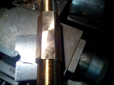

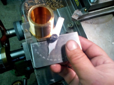

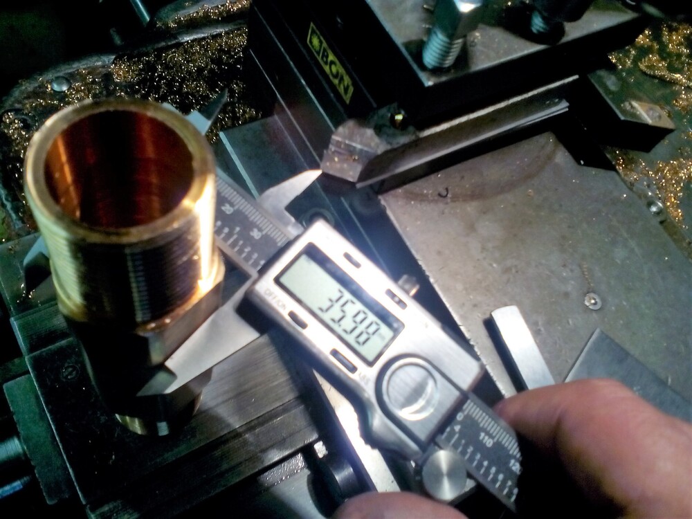

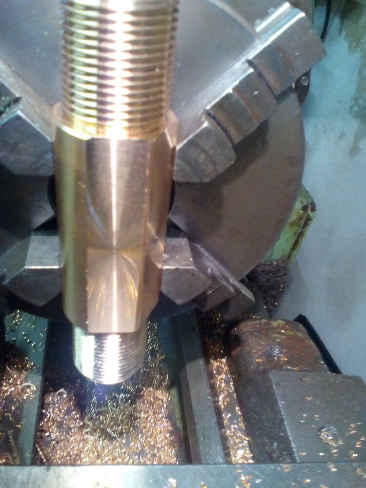

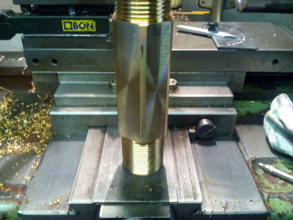

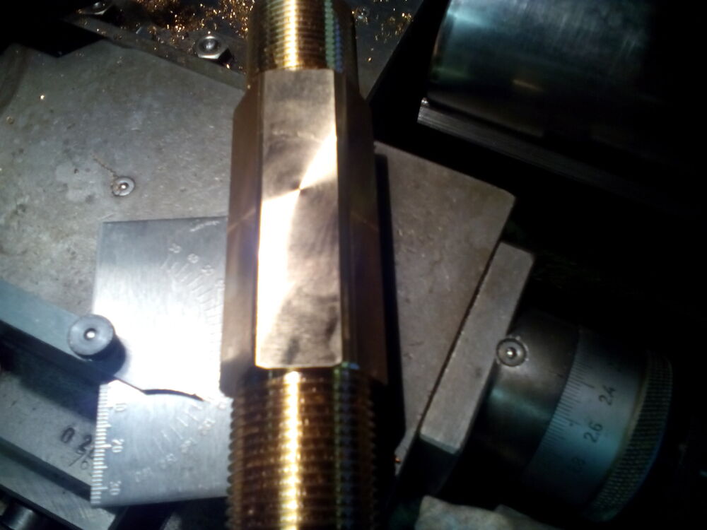

Učil jsem se frézovat na soustruhu a napoprvé jsem spokojený. Narodil se šestihran. :D

Prakticky šlo pořád o soustružení. Frézováním bys to na soustruhu taky udělal, ale nejspíš by to šlo hůř, než metodou, jež jsi zvolil.

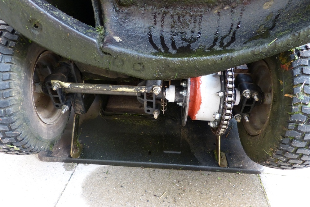

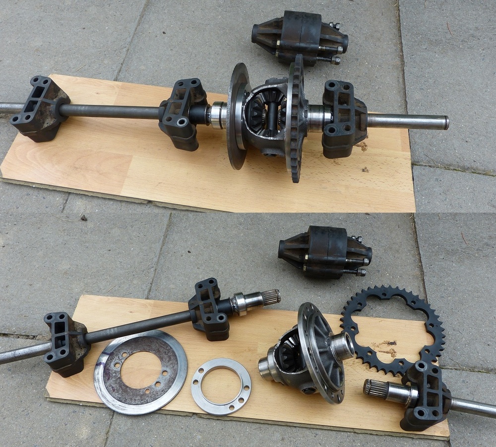

Výměna vadného diferenciálu na sekačce rider 63 za diferenciál z favorita. Nechtěl jsem kupovat nová kolečka, protože to bylo vymleté celé včetně uložení poloos. Obal je z novoduru a utěsněno silikonem jednou zevnitř a pak zvenku. Po dvou hodinách sečení jsem to zkontroloval a vyfotil.

Nemaje frézku to tak taky matlám :D , ale máš to hezky udělané ;)

Jak už poznamenal "bobík" tak stále je to soustružení. Na takové drobné věci je i dostačující frézovací přípravek pro soustruh, který rozšíří možnosti, jako třeba frézování drážky pro pero a pod. Kdo nemá frézku, tak je to poměrně levná záležitost pro malé kousky. Návodů jak přípravek vyrobit nebo koupit je na webu dostatek.

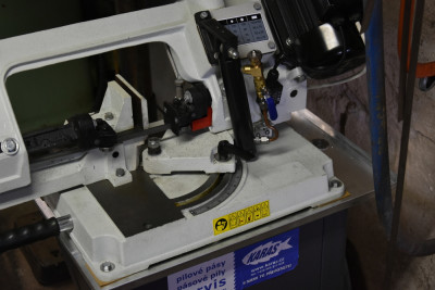

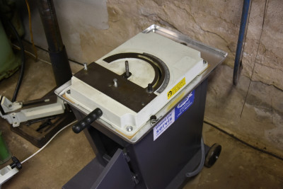

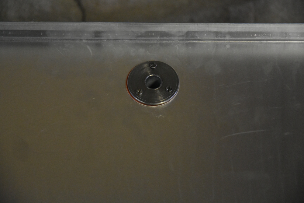

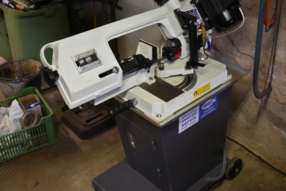

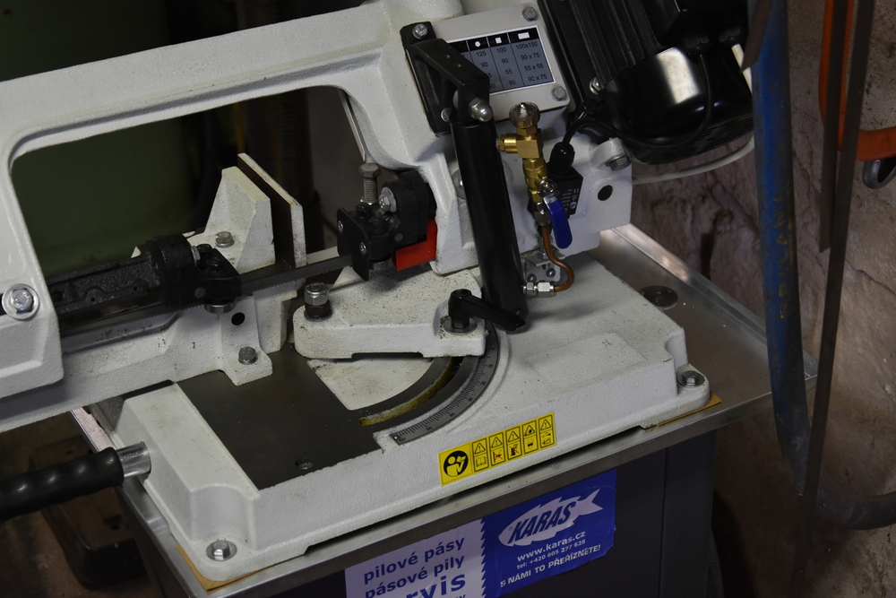

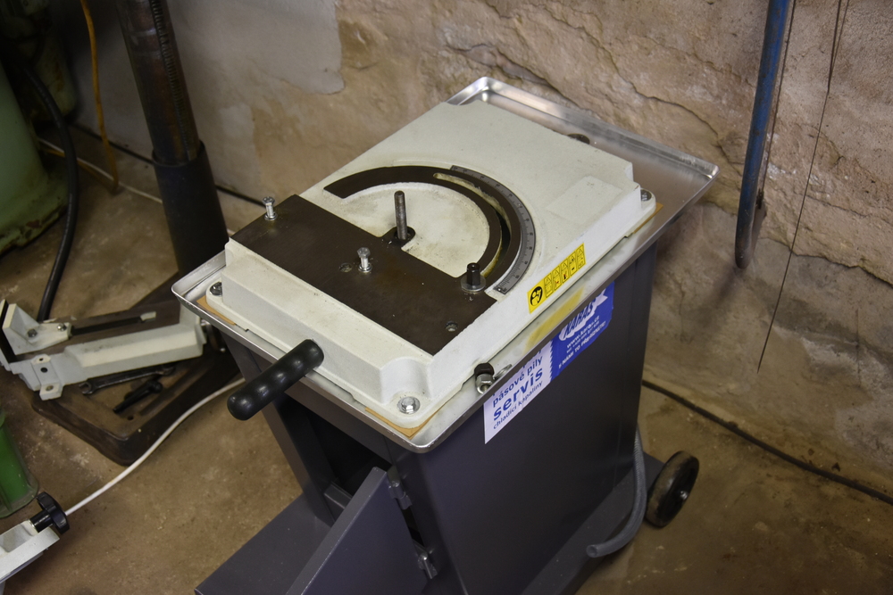

Před 3 týdny jsem si pořídil pásovku na železo a postupně ji upravuji podle svých představ. Dneska jsem se pustil do montáže chlazení.
Příspěvky: 3778
30. 8. 2019, 9:44

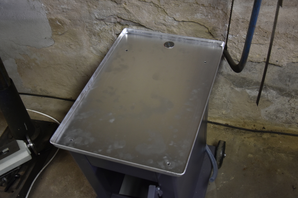

Zaujímavé. ten pekáč si dakde kúpil, alebo je robený na mieru?
Britt
Příspěvky: 1830
Registrován: 8. 5. 2019, 5:36
30. 8. 2019, 11:09
Ten jsem koupil. Zvolil jsem hliník, protože vybírám špony magnetickým koštětem.

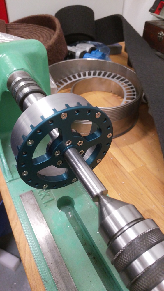

Dnes dorazil eloxovaný díl tak příprava na lepení magnetu.
