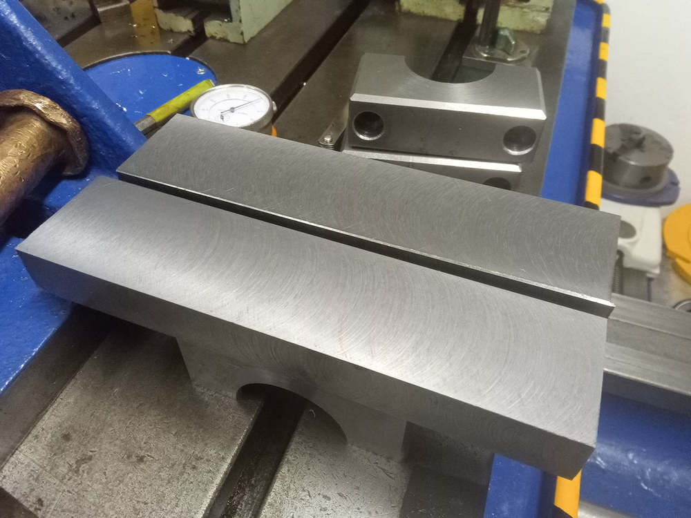

DwPetr
Příspěvky: 5238
7. 9. 2019, 9:03
DwPetr
Příspěvky: 5238
8. 9. 2019, 9:15
Příspěvky: 2552
8. 9. 2019, 9:43
Vidíš, jak Ti to pěkně jde ;)
